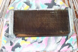

1db autó fűtő radiátor, íme teljesen nyers állapotban:
40cm hosszú, 9cm magas és 13cm széles. Ez keskenyebb, mint egy 5.25" hely a
gépben, így két helyre simán befér. 200 lamellája van így összesen 3.8 négyzetméteres
felülettel rendelkezik. A megoldás hátránya, hogy a két peltier elem a hűtővizet
simán felrorralná. A cél az, hogy 40 fok alatt lehessen tartania hűtőfolyadékot,

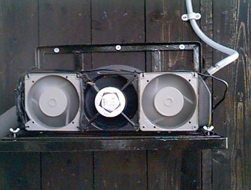

ez csak úgy lehetséges, hogy egy vagy több 12cm-es ventilátorral forszírozom
a hűtést. Egy korábbi megoldásomban, amit jelenleg is használok, három ilyen
"hajtja a szelet":
Mondjuk ennek hangja is van...

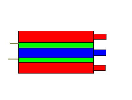

Az az alapvető probléma, hogy a két 55x55mm-es peltier elemet, csak különös
bravúrral lehetne közvetlenül ráoperálni a processzorra. Korábban egy háromszög
alakú megoldásra gondoltam. De inkább a jól bevált megoldást követem. Ennek
az lenne a lényege, hogy egy ilyen szendvics készül:
Pirossal a peltier elemek meleg oldalának a hűtését oldom meg. Zölddel jelöltem
a két modult, ezek két oldalról hűtik a középső kék blokkot. Vagyis folyadékot
fog hűteni a rendszer. Nagyon kevés folyadék lesz a hideg körben, hogy gyorsan
lehűljön. Ezek után nem nehéz kitalálni, hogy a processzoron egy a hagyományos
vízhűtéshez használt blokk
lesz. Barnával az elektromos hozzávezetést jelöltem.
