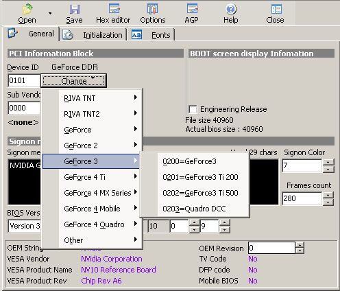

Második
lépésként a lementett BIOS tartalmat olvassuk be egy BIOS editáló programba.
Most
a Ray Adams féle NVidia BIOS editorról lesz szó:
Az egyik
legmenobb dolog az, ha valaki vesz egy "olcsó" videokártyát és ebbol egy nagyobb
tudásút varázsol. Pl. ha valakinek egy Geforce3 Ti200-as videokártyája van,
akkor simán megteheti, hogy egy kétszer drágább és sokkal gyorsabb Ti500-ast
varázsol belole. Elvileg elég lenne az órajel frekvenciákat átírni, de ha már
lúd, akkor legyen kövér, módosítjuk a kártya típusát, gyártóját stb.
Minden
videokártyának van egy azonosító (ID) kódja, ez határozza meg, hogy késobb az
operációs rendszer milyen kártyának fogja detektálni stb. Nem célszeru egy TNT
kártyának az ID kódját kapásból Geforce 4-re változtatni, mert a driver telepítéskor
enyhén szólva gondjaink adódhatnak. De egy csoporton belül simán átírható. Pl.
a Ti200-as kártyát kápásból Quadronak, Ti500-nak átírhatjuk. De ez nem sokat
lendít a kártya teljesítményén, de ezentúl minden pl. Ti500-nak fogja vélni.
A gyártót
is megváltoztathatjuk kedvünk szerint, ami már kicsit durva dolognak számít,
mert ez már esetleg a hamisítás kategóriájába tartozik.
Jó poén,
ha ezentúl a kártya más szöveget fog feldobni induláskor a képernyore. Akármit
beírhatunk, de 80 karakternél ne legyen hosszabb. A betutípust és a betuméretet
is változtathatjuk egy másik menüpontban. Sot a betuk színét is módosíthatjuk,
bár kissé nehéz egy szám alapján (7-es) azonosítani a színt (fehér), esetleg
próbálkozni kell...
A "Frames
count" véleményem szerint azt határozza meg, hogy bekapcsolás után mennyi ideig
fogjuk látni a kártya által kidobott azonosítót (pl. Ez az én átalakított Ti200-as
videokártyám).

A BIOS
tartalmát is megjeleníthetjük, elvileg itt meg is változtathatjuk, de ez aztán
végképp nem tanácsos, mert beláthatatlan következményei lehetnek. Illetve néhol
"értelmes" szöveges részeket vélhetünk felfedezni, ez módosítható ugyan pl.
NVIDIA Geforce DDR VGA... de a típust megváltoztatásáról már szó volt.

Ha a típust írjuk át, akkor a késobbiekben a videokártya telepítésekor a driver
kiválasztásánál érezzük a hatását.
