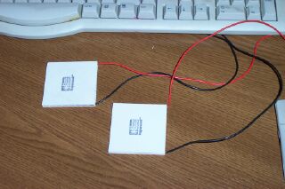

Készül a szamitogep.hu PowerBoxa, íme az alapok (érdemes az elvi átgondolás
miatt az előző rész elolvasni). Íme a két 124 Wattos hűtőmodul (peltier elemek):
A méretek érzékeltetése végett látható egy billentyűzet is. 55x55mm-es kerámia
lapokkal látták el. A supercool a peltier elem hideg oldalára egy kis emblémát
nyomtat. Ezek kb. 15 Voltról 13 Ampert "esznek", így meglehetősen nagy tápegység

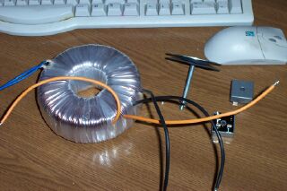

szükséges. Mint kiderült a rendelkezésre álló transzformátorok mégsem olyan
teljesítményűek voltak, mint az eladó ígérte, így egy nagyobbat kellett beszerezni.
Íme:
Ez 400VA-es, elvileg ez nem lenne elég 200 Wattot fogyasztó peltier elemekhez
(mármint egy nem lenne elég). De mégis ezt fogom alkalmazni, mert az tapasztaltam,
hogy 11.5 Ampernél nem vesz fel többet ez a modul (14 Voltról), így "csak" darabonként
161Wattra van szükség. Így összesen 322 Watt elegendő. Egy ilyen méretű transzformátornak
(400VA) már simán van 90%-os hatásfoka, így 360 Wattot biztosan tud, ami már
több, mint a megkívánt 322 Watt. (A transzformátorhoz leszorítót is sikerült
szerezi.)
A képen az egér alatt két "fémkocka" is látható, ezek egyenirányító hidak tekintettel
arra, hogy a peltier elemet nem érdemes váltakozó feszültségről tápláni (nem
hűt és talán tönkre is megy).
Visszatérve a transzformátorra, tettek rá egy hőbitosítékot, ami 133 fokon
kikapcsolja a trafót, hogy le ne égjen. Ez fontos dolog, mert ha 90%-os a hatásfoka,
akkor aza 10%, ami kb. 32 Wattot jelent alaposan felmelegíti a tarfót. Azért
remélem üzem közben nem forrósodik fel túlságosan.
