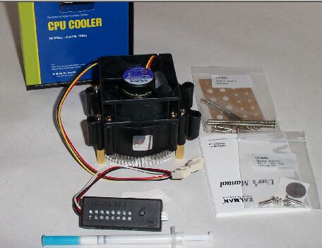

A következő képen a Zalman
CNPS5001-AL hűtőjét és tartozékait láthatjuk (a hűtőt a Tigra
Computer biztosrorra):
A jelülésben az AL az alumíniumra utal. Ebből arra is következtethetünk,
hogy más, esetleg jobb tulajdonságokkal rendelkező fémből is készítenek ilyen
hűtőt. Nos ez így is van a CU jelzésű hűtőelemei rézől vannak.
Nézzük mit is rejt a doboz:
Alumínium hűtőborda
Ventilárot
Négy darab 59-63mm
hosszú csavar
Négy darab 42-57mm
hosszú csavar
Négy darab 6-13mm
hosszú csavar
Négy rugó
Négy távtartó
Négy szigetelő gyűrű
(6mm)
Nyolc 4mm belső
átmérőjű szigetelő gyűrű
Egy tubus Hővezető
paszta
Zajcsökkentő (fordulatszám
szabályzó) egység
Zalman matrica és
kézikönyv

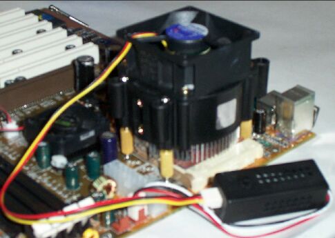

Egy kis előtét adapter jár a hűtőhöz, ezen egy potenciométert
találunk, így kedvünk szerint beállíthatjuk a ventilátor fordulatszámát bizonyos
határok közt. A gyártó adatai szerint 1900 és 4500 RPM közötti értékek lehetnek.

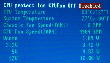

A tesztelés során 2899 és 4964 közötti fordulatszámokat lehetett beállítani.
Ez az érték nagyon függ, hogy a tápegység 12 Voltja mennyire 12 Volt valójában.
Látható, hogy 12.06 Volt esetén jött ki ez a 4964-es érték, de
ez nyilván nem a 60mV többletfeszültségből adódott. Már itt is látszik a CPU
hőmérséklete. Nyílván ez egy kulcsfontosságú pont. Így nézzük ennek a tesztjét.

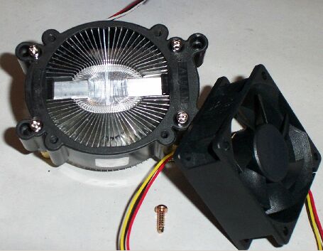

A ventillátor alatt ezt láthatjuk:
Nagyon ravasz a felépítése. A hűtőlapokat két irányból egy-egy
alumínium tömbbel jó erősen összenyomták, majd két átmenő csavarral összefogták.
Ezeknek a csavaroknak a végi a hűtő oldalán vannak, eszünkbe ne jusson meglazítani,
mert széthullanak a lapok. Amikor összepréselik két irányból a lapok közepét
nagyon göröngyös felölet adódik, így a CPU mag nem tudná átadni a hőt. Ezért
a préselés után síkba marják, és ezzel a mart felülettel érintkezik majd a mag,
ez már tényleg sima (fényes). (Ezért nem szabad a két oldalsó csavart meglazítani,
mert ha elmozdulnak a lapok, akkor oda a sík felület.
