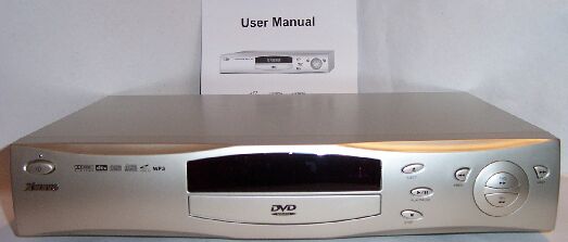

Bár ez az asztali DVD lejátszó nem tartozik a márkás eszközök kategóriájába, de legalább annyit tud és olcsó...
Ordasi Tuning

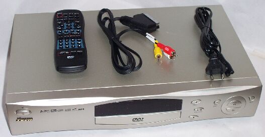

A fennti képen az Xwave 1100-as asztali DVD lejátszó látható.
Mondjuk, az biztos, hogy nem márkás cucc, hiszen a gyártója csaknem ismeretlen
(Labway)... de olcsó, szép és viszonylag sokat tud és jó minőségű.

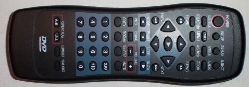

A távvezérlőn annyi gomb, van mint égen a csillag, bár nem olyan
vészes…:

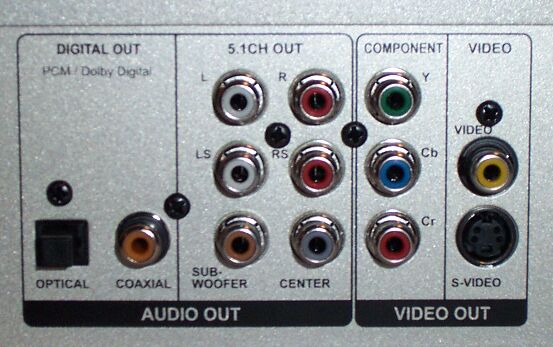

A lejátszó hátulján egy kupacban találjuk a kimeneteket:
A táblázatban szereplő adatok eléggé meggyőzőek. De én mégis hiányolok
valamit, nevezetesen, ha MP3-as fájlokat, vagy a sztereo hanggal rögzített Video
CD lejátszásakor a hat hanggal közül csak az elő kettő szól. Vannak olyan lejátszók
is, ahol külön dekóderrel megoldják, hogy sztereo hang esetén mind a hat hangfal
szóljon. Ezt itt csak külső dekóderrel lehetne megoldani, amit a digitális kimenethez
lehet csatlakoztatni.
