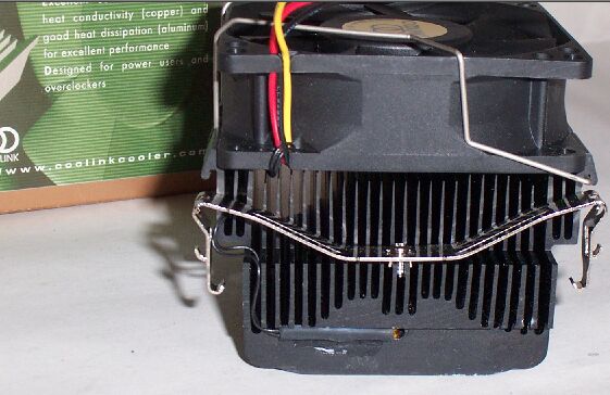

Coolink Cool404 annyira új, hogy a hűtő előbb készült el mint a doboza.
A bordák felfele
vékonyodnak!!!
Külön érdekessége,
hogy az alsó talp részbe belefúrtak és a lyukba beletettel egy hőmérsékletérzékelő
termisztort. Ez igazán örvendetes, mert így a "vas" hőmérsékletének függvényében
állítja a ventilátor fordulatszámát és nem a kifújt levegő hőmérsékletét veszi
figyelembe. A hűtőborda feketére eloxált alumíniumból készült, az alját pedig
olyan fényesre polírozzák, hogy akár tükörként is használhatjuk.

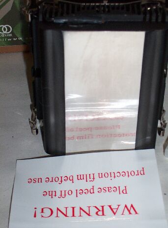

Még jó hogy 4 fül
fogja a hűtőt, mert megehetősen nehézre sikeredett. A talp része is extrém vastag,
főleg a processzor mag felett, így igen jó lehet a hőelosztás.
A hatalmas ventilátor
(80x80x25) nem dübörög annyira, mint az várnánk. Az 1.7GHz-es Pentium 4-es processzorral
mérve kezdetben úgy 1900-2000-es fordulatszámot mértem, ami csak hosszas teljes
terhelés alatt érte el 2300-as percenként fordulatot. Feltehetőleg nagy melegben
egy 2.4GHz-es processzorral 3000RPM-et is elérte volna a ventilátor. ("Kazán"
processzor híján forró vízbe tettem a hűtő alját és így érte el a 3000RPM-et.)
Négy pólusú a tápvezetéke,
de van külön csatlakozója amivel a ventilátor fordulatszámát ellenőrizhetjük.

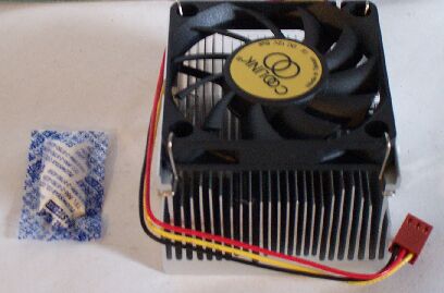

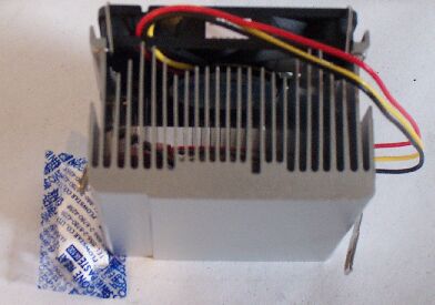

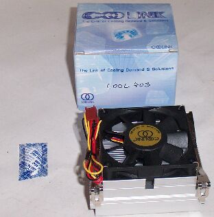

A következő is Coolink
termék, ezt már a Coolink.com.tw oldalon is megtalálhatjuk. Cool403-as névre
hallgat és ezt is Socket 478-as foglalattal rendelkező alaplapokhoz pontosabban
processzorokhoz készítették.
Ventilátor
70
x 70 x 15mm
Csapágyazás
golyós
Javasolt
feszültség
12
Volt
Működési
feszültség
10.2
- 13.8 Volt
Indulási
feszültség
7.0
Volt
Áramfelvétel
0.24
Amper
Teljesítményfelvétel
2.88
Watt
Fordulatszám
4200RPM
Légszállítás
33CFM
Zajszint
35dB(A)
Élettartam
30000
óra
Csatlakozó
3
pólusú
Hűtőborda
91
x 72 x 43 mm
Anyag
Alumínum
6063-T5
Hőátadás
Anyag
CAI01
paszta
Lefogó
Anyag
Acél,
SK7
Borda
+ ventilátor
91
x 72 x54 mm
Össztömeg
315g |
A 4200-at pörgő ventilátor
hangja közepesen vészes, vannak ennél sokkal hangosabbak is! Itt is viszonylag
vastag a hűtőborda processzorral érintkező része.
Itt is vékonyodnak
a hűtőbordák (28db), kezdetben 0.8mm vastagok, míg a végeknél 0.6mm lehet mérni.
De ez a vékonyodás nem olyan mértékű, mint a Cool404-nél, ott szinte várni lehet
a borda végével.
A gyártó 2.5GHz-ig
javasolja ennek a hűtőnek az alkalmazását. Ezek alapján a Cool404-re szerintem
3GHz-et fognak írni, az a hűtő egyáltalán nem kispályás!

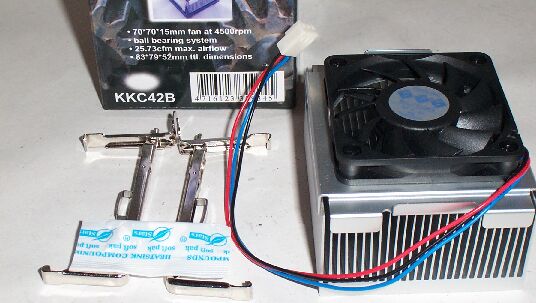

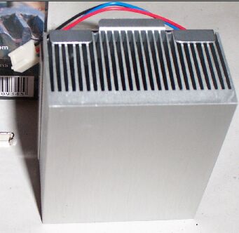

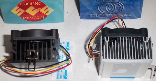

A következő hűtő
SCS gyártmányú és KKC42B a becsületes neve.
83
x 69 x 52mm
Javasolt
feszültség
12
Volt
Áramfelvétel
0.17
Amper
2.04
Watt
Ventilátor
fordulatszám
4500RPM
Ventilátor
légszállítása
25.73CFM
Csapágyazás
Golyós
Zajszint
32
dB(A)
Csatlakozó
4
pólusú
A már látott Coolink
Cool403-as ventilátora 4200-at pörög az KKC42B található ventilátor pedig 4500-at,
ennek ellenére a KKC42B a csendesebb és mint az majd a hőmérsékleti adatokból
kiderül egy picivel jobban is hűt. Utóbbi már csak azért is érdekes, mert a
KKC42B-na található ventilátor kb. 7CFM-el kevesebb levegőt szállít. A jobb
hűtőképesség minden bizonnyal
a ventilátort körülvevő burkolaton múlik. Ilyet pl. az Igloo hűtőknél is alkalmaznak,
egyszerű, de nagyszerű...
Bár ennek az alját
nem polírozták fel, de azért "elég" sima...

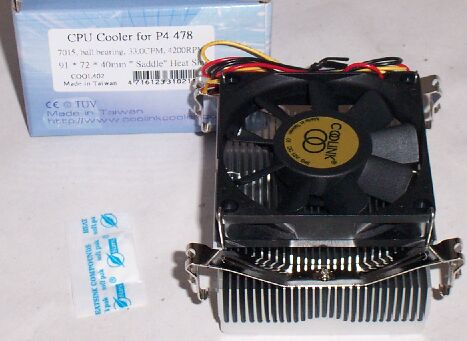

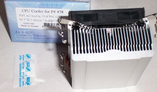

A Cool402-es hűtője
már standard darab
Ventilátor
70
x70 x15 mm
Üzemi
feszültség
10.2V
- 13.8 Volt
Névleges
feszültség
12
Volt
Áramfelvétel
0.24
A
Felvett
teljesítmény
2.88
WATT
Csapágyazás
golyós
Fordulatszám
4200RPM
Légszállítás
0.924
m3/perc
Zajszint
35
dB(A)
Élettartam
30000
óra
Hűtőborda
91
x 72 x 40 mm
Anyag
Alumínium,
6063-T5
Össztömeg
280
g
Ha megnézzük az alábbi
képet
és megnézzük a Cool403
hasonló beállítású képet, akkor csak aprócska különbségeket veszünk észre, feltehetőleg
ez "sokat" számít mert 2 fokkal alacsonyabban tartotta a processzort a Cool403
mint a Cool402. Feltehetően ezért fejlesztették ki a Cool402 után, hiszen ugyanaz
a ventilátor van mindkettő, így a bordázatban el "kellett" térniük az új termék
során.

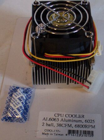

Kezdjük a leghangosabbal a Coolink Cool132+-al:
Itt a + jelzés (132+)
annyit takar, hogy a sima Cool132-höz képest 2300-al többet pörög a ventilátor
(Cool132+: 6800RPM, Cool132: 4500RPM)
Ventilátor
60
x 60 x 25 mm
Üzemi
feszültség
10.8
- 13.2 Volt
Névleges
feszültség
12
Volt
Áramfelvétel
0.6
Amper
Felvett
teljesítmény
7.2
Watt
Csapágyazás
Dupla
golyóscsapágy
Fordulatszám
6800
RPM
Légszállítás
38
CFM
Zajszint
48.2
dB(A)
Élettartam
75000óra
Hűtőborda
75
x 62 x 40 mm
Anyag
Alumínium
(6063-T5)
Össztömeg
245
g
A fordulatszám megemelése
4dB(A)-vel növelte a zajszintet. Komolyan mondom, hogy csak erős idegzetűek
vegyék, mert így nem tűnik soknak a 38dB(A) a monitor képernyőjén, de ha ezt
hallatni kell az egészen más. De aki tunigolni akarja a processzorát, annak
remek választás, hisz mint az majd a cikk végén kiderül, a mérései alapján ez
volt a legjobban hűtő CPU léghűtő.

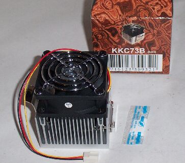

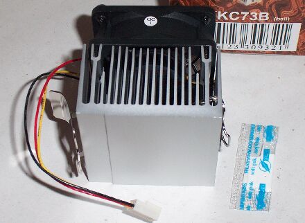

Az SCS KKC73B hűtőjének
zajszintje alig marad el a Cool132+-tól, ennek 6000-et pörög a ventilátora,
csak a hűtőborda kialakítása sikerült kissé rosszul, mert nem hűt annyira jól,
mint amennyire hangos.
Ventilátor
62.5
x 60 x 65 mm
Névleges
feszültség
12
Volt
Áramfelvétel
0.27
Amper
Felvett
teljesítmény
3.24
Watt
Csapágyazás
golyós
Fordulatszám
6000RPM
Légszállítás
28.42CFM
Zajszint
36
dB(A)
Ennek a "nyuszibb"
változata a KKC72B ahol a ventilátor csak 4500-at pörög, így azon rács sincs.
A KKC73B-t 1.4GHz-es Thunderbird-ig javasolja a gyártó. Illetve minden Intel
PII/PIII, PPGA/FC-PGA processzorra.

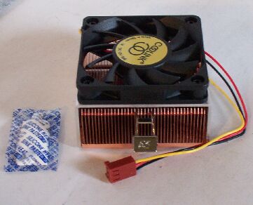

Akkor most jöjjön

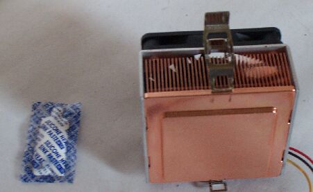

egy újabb Coolink csoda. A Cool111:
A Cool111 kevésbé
agresszív, rács sem takarja a ventilátorát, nem úgy mint a Cool111+esetén ahol
a ventilátor nem 4800-at pörög, hanem 6800-at. De az a korábbi tapasztalataim
szerint CPU hűtésben lenyomja az előbb bemutatott Cool132+ hűtőt. De a sima
Cool111 érthető módon lemarad a Cool132+-tól. Azért írtam, hogy érthető módon,
mert noha vörösrézből készült, de a lamellák eszméletlen vékonyra sikerültek
(0.3mm). Való igaz, hogy kb. 2x jobban vezeti a hőt a réz, mint az alumínium,
de a hűtőborda lapjai sokkal vékonyabbak, mint azt az alumínium hűtőknél megszokhattuk,
igaz több is van belőle (38db)....

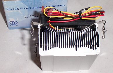

A következő hűtőt
majdnem töröltem a tesztből, mert elvileg (és mint kiderül gyakorlatilag is)
egy Coolink Cool142-ről van de a Coolink honlapján található képre nem igazán
akart hasonlítani. De végül jobban szemügyre vettem és mégis... Na mindegy ez
csak egy kis kitérő volt.
Ventilátor
60
x 60 x 10 mm
Üzemi
feszültség
10.8-13.2
Volt
Névleges
feszültség
12
Volt
Áramfelvétel
0.21
Amper
Felvett
teljesítmény
2.52
Watt
Csapágyazás
golyós
Fordulatszám
4700RPM
Légszállítás
23.2
CFM
Zajszint
36.8
dB(A)
Élettartam
30000
óra
Hűtőborda
75
x 62 x 40 mm
Anyag
alumínum
(6063-T5)
Össztömeg
190
g |
Ezt
egy teljesen átlagos hűtőnek tartom, nem hűt túl jól, de rosszul se. A hangja
elviselhető szinten van. Elvileg ugyanilyen ventilátor van a Cool111-es hűtőn
is bár ott 100RPM-el többet adtak meg. De a méret, áramfelvétel, stb. azonos,
gondolom a ventilátor is. Ez úgy is csak a névleges fordulatszám és a 10%-os
tűrésbe meg bőven belefér.

És végül következzen
két GlacialTech hűtő, az Igloo 2400 Pro és a Igloo 2320:
Így szemre szépek
és színesek. Ugyan a termikus vezetőképességet is megadják általában a gyártók,
de itt szinte minden előfordul.
Termikus
vezetőképesség
Igloo
2400 Pro
0.36
K/W
Igloo
2320
0.47
K/W
Egy Cool111 is 0.36K/W-re
képes, mégis kicsit elmarad pl. a szintén 0.36 K/W-s Igloo 2400 Pro-tól. Bár
hozzá kell tennem, hogy gyakorlatilag nincs két egyforma mérés, de igyekeztem
egyforma körülményeket biztosítani. Mostanában a levegő hétmérséklettel nincs
gond, napközben már vagy egy hete konstans... :-( és zuhog az eső...
