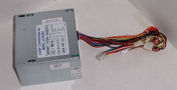

ezzel a fordulatszámát. Íme a piac talán legolcsóbb ilyen tápegysége az Acorptól
(az egy dolog, hogy milyen vélemény alakult ki a cégről, de ez egy jó termék):
Van ennek tisztességes típusa is: LC-300ATX. Nagy betűkkel ez szerepel a tetején:
"Temperature Controlled Fan". Azért írtam az előbb, hogy talán a legolcsóbb,
mert 6000Ft-os nettó árért aligha találunk ilyen hőmérsékletfigyelő elektronikával
ellátott példányt. A következőket érdemes erről tudni:

Ez a 25 Amperos terhelhetőség egy 300 Wattos tápegységtől nem sok, egy nagyobb
AMD illetve Pentium4-es gépnek simán kell ennyi. Ennél a tápegységnél azt tapasztaltam,
hogy valóban jól működik a fordulatszám szabályozás, de idővel ahogy melegszik
már zavaró hangja lehet a tápegységnek.

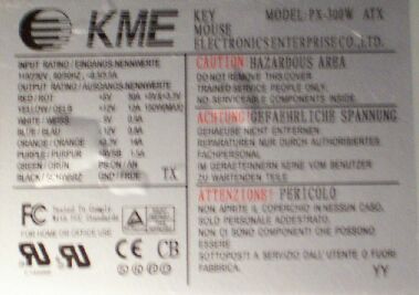

Ha a terhelhetőséget és a zaj kérdését vizsgáljuk, akkor talán a KME PX-300W
tápegység a legjobb:
Sajnos a fényképen nem gazán lehet kivenni minden karaktert ez a táblázat mindenkit
kárpótol:

Erről a tápegységről csak jót lehet mondani, csendes, tartós, jól bírja a strapát
stb. Itt a 3.3 Volt ugyanúgy 14 Amperrel terhelhető, de az 5 volt 30 Ampert
is elbír! Ez gyakorlatilag minden gépnek elegendő. Igaz ez nettó 8000eFt körül
mozog. Ennek a tápnak a hátulján van egy kis kapcsoló de a monitor számára hiányzik
a hálótati csatlakozó. Míg az előbb bemutatott tápegységnél nincs kapacsoló,
viszont van a monitor számára táp lehetőség. Van, aki közvetlenül a 230 Voltos
hálózathoz szereti csatlakoztatni a monitor tápkábelét és van aki a tápegységen
keresztül szeretné mindezt, ízlés dolga.

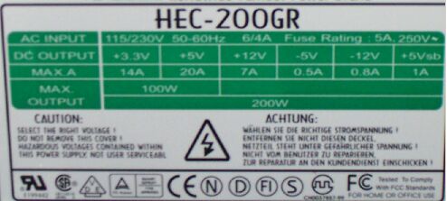

De nem csak a 200/250 Wattos tápegységek kötött vannak jó példányok, íme két
200 Wattos tápegység:

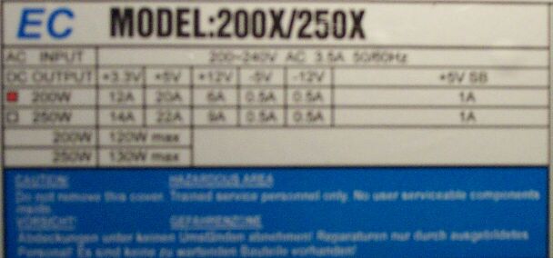

És a másik, ez a 200 Wattos típus, de 250-es is létezik ebből:
Feszültség
Terhelhetőség (HEC-200GR)
Terhelhetőség (EC200X/250X)
3.3 Volt
14 Amper
12/14 Amper
5 Volt
20 Amper
20/22 Amper
12 Volt
7 Amper
6/9 Amper
5 Volt (VSB)
1 Amper
1 Amper
-5 Volt
0.5 Amper
0.5 Amper
-12 Volt
0.8 Amper
0.5 Amper
A HEC-200GR is nagyon jó tápegység, annak ellenére, hogy 200 Wattos. Az 5 Voltban
nagyon erős, és ami talán a legfontosabb, hogy ezt bírja is nem csak úgy rá
van írva... A ventilátora gyárilag fixen 7 Voltot kap, így mindig csendes. (Hátul
kapcsoló van, de a monitornak hálózati csatlakozás nincs). Egyébként sokszor
vitát vált ki, hogy 7 Voltot szabad-e csinálni az 5 és a 12 Volt felhasználásával.
Itt így oldották meg (megnéztem). Ugyanis, elvileg ha totál zárlatos lenne a
ventilátor, akkor egy pillanatra megemelkedne az 5 Volt és tönkremenne szinte
minden a gépben. Ritka az ilyen, de előfordulhat.
Már a helyzet az EC200X/250X tápegységekkel. Itt a ventilátor 12 Voltot kap
fixen, kicsit hangos. De őszintén szólva nem tudom miért írták rá, hogy "csak"
20/22 Amperrel terhelhető az 5 Volt. Kipróbáltam 30-32 Ampert is simán lead
(tarósan). Igaz azt hozzá kell tennem, hogy a 12 Voltot alig terheltem (gyakorlatilag:
egy CD meghajtó és egy winchester használta csak a 12 Voltot). Ugyanis a tápegységek
konstrukciója folytán igazából a 12 és 5 Volt együttes terhelését maximalizálják.
Szétszedtem a tápegységet és kiderítettem, hogy mindkét típusba 35 Amperes diódákat
szereltek (az 5 Voltos részbe) és a belső felépítésük is totál azonos volt,
így vélhetően csak a matricában különböznek. (Hátul nincs kapcsoló, de a monitornak
hálózati csatlakozó van.)
