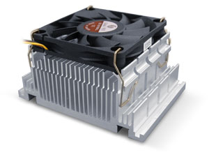

Ez egy Pentium 4-es processzorhűtő.
Noha a VAW68 nem sokkal a dobozos Pentium 4-es processzorok után jelent meg a piacon, gondolván arra, hogy lesznek olyanok, akik nem a dobozos változatot választják és így nem kapnak a processzorral hűtőbordát.
Ám mégsem olyan jó ez a hűtőborda. Noha robosztusan néz ki és látszólag nagy hűtőfelülettel rendelkezik, lehetne jobb is. A gyártó socket 423-as foglalathoz készítette 1.3, 1.4 és 1.5GHz-es P4-es processzorok számára. A dobozos processzorhoz mellékelt léghűtő alacsonyabb üzemi hőmérsékletet biztosít. Ennek az lehet a fő oka talán, hogy az jóval hosszabb, kb. 2cm-el oldal irányban. Pl. a gyári léghűtő 23 fokos szobahőmérsékletnél levett oldallapokkal 49-51 fokon tartja a processzort (tuning és feszültségemelés nélkül), míg ennél 5-6 fokkal rosszabb eredményt produkál a VAW68. Sőt a napokban derült ki, hogy ebben a melegben az 1.7GHz-es P4-es processzorok alapfrekvencián is lefagynak ezzel a hűtővel, de a gyártó nem is javasolja az 1.7-es processzorokhoz. A teljesség kedvéért a VAW68 adatai:
Fan
Operation Voltage
DC 10.8 ~ 13.2 V
Rated Voltage
DC 12V
Rated Current
0.24 A MAX.
Input Power
2.88 Watt MAX.
Bearing System
One Ball One Sleeve Bearing
Fan Speed
4800±15 % RPM
Air Delivery
23.7±15 % CFM
Noise Level
36.5±2 dBA
Fan Safety
UL Approved:CLASS A
Fan with RPM signal output
Yes
Heatsink
Dimension
89* 64 * 38 mm
Material
Aluminum Alloy 6063T5
Clip Material
Retention Clip
1050 Clod Rolled Steel
Retention Module
Ge Lexan 940-701
Thermal Interface
High thermal conductive interface
Material
GW-101
Connector
Molex 2510 / 2695 3Pin
Total Weight
210g
Package
64Pcs / CTN
