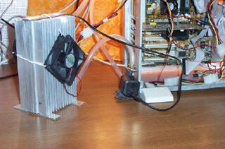

További eredményeket szeretnék bemutatni a vízhűtő rendszeremről. Kezdjük a
meleg leadó radiátorral:
A vízhűtés hatékonysága annál jobb minél kevésbe melegszik fel a hűtőfolyadék.
Extrém eseteket kivéve folyadék hőmérséklete szobahőmérsékletről indul. Egy
tetőtéri napsütötte szobában kísérleteztem (nem volt jobb...), 29 és 30 fok
között mutatott a szobai hőmérő, tehát jócskán meleg volt.

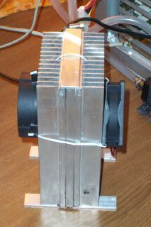

A meleg leadó egység mindkét oldalára helyeztem egy kis fordulatszámú siklócsapágyas
ventilátort. Ez 0.12 Amperes, 8cm-es és 12 Voltos. EverCool típusú és ráírták,
hogy Low noise, Long life time (alacsony zajú és hosszú élettartamú). Ez valóban
így van, én már régóra ilyen ventilátorokat használok, jóformán semmi hangja
nincs és az évek alatt még egy sem hibásodott meg.
Tehát ezek tettem rá a meleg leadó mindkét oldalára (pontosabban a másik oldalon
nem négyszögletes, hanem a kerek típusú volt, de ez nem fontos).

Arra törekedtem, hogy erre a meleg leadó radiátorra is lehessen mondani valami
ilyen mérőszámot. Nos ezt egyszerű meghatározni:
Ha 29 fokos víz 80 Watt hatására 35 fokos lett, akkor (35-29)/80 azaz 0.075
Kelvin/Wattos ez a meleg leadó radiátor, úgy, hogy csendben üzemel.
Így már bármilyen processzorhoz meghatározható, hogy a hűtővíz mennyire melegedne
fel. Vegyünk alapul egy 750MHz-es PIII-est, ami majdnem 25 Wattra képes. Ekkor
0.075*25 azaz 1.875 fokkal lesz melegebb a hűtővíz. Ez azért már nem semmi!
Gondoljunk csak bele, ha normalizálódik a hőmérséklet és nem lesz 29 fok, hanem
csak 22-24!!!
Nézzünk egy másik példát, egy 650-es Duront. Ez majdnem 30 Wattra képes, ami
2.25 fokos hűtővíz hőemelkedés okoz, ami szintén elfogadható.
Megmondom őszintén kezdetben nem is reméltem, hogy ennyire jól sikerül a meleg
leadó egység. Hiszen a gyári CPU léghűtők sokkal jobban melegszenek. Majdnem
egy nagyságrenddel csökken ezzel a hőleadóval CPU hűtőjének a felmelegedése
(a szoba hőmérséklet és a hűtő hőmérsékletének a különbségére gondolok).
Aki csendet szeretne, és különösképpen nem akar tuningolni, annak ventilátort
sem kell rá helyeznie ha 30-40 Wattot disszipáló procival rendelkezik, mert
akkor sem melegszik fel jelentősen a hűtővíz hőmérséklete.
