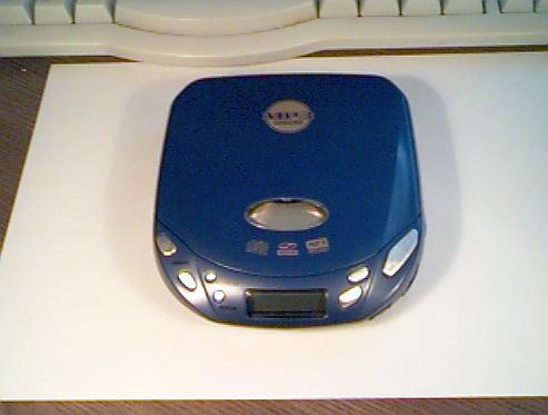

Nézzük mit is nyújt, ez a kb. 2 CD tok nagyságú szerkezet:
Egyaránt alkalmas normál audio CD-k lejátszására és MP3 formátum kezelésére. Talán a következő képen jobban látszik, hogy milyen kis méretű:

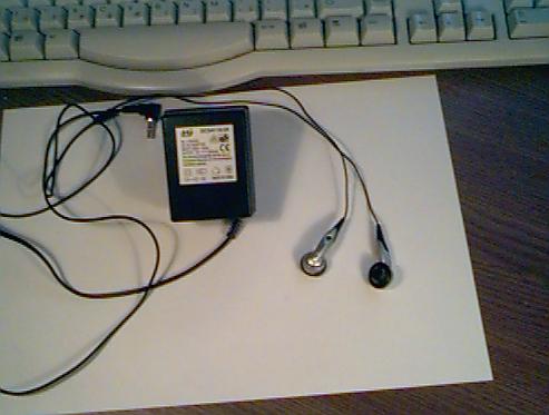

Két "ceruza" akkumulátort, egy fülhallgatót, egy töltő (230 Voltos) adaptert,
valamint egy jack/RCA kábelt és egy tasakot találunk még a dobozban. Magyar

Nem látható fényű (infra) lézert használ a lemez olvasásához. Jó minőségű audio erősítővel rendelkezik, már első hallásra is feltűnt, hogy jobb hangminőséget produkál, mint egy SB Live hangkártya (2 hangszóróval). Elemek nélkül 250 grammot nyom.

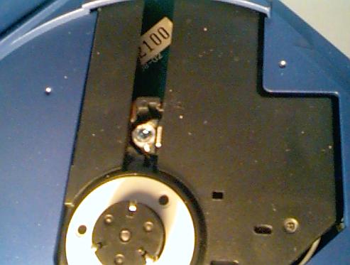

Így néz ki a CD olvasó fej. Ha a számok egymás után következnek olyan sorrendben, ahogy az a CD-re lett írva, akkor csak kis mozgásokra van szükség. De véletlenszerű üzemmódban minden MP3-as file után egy csomót kell tekerni a motornak, hogy az adott részhez eljusson a lézer. Ez a mozgás észrevehetően jobban igénybeveszi az akkumulátorokat.

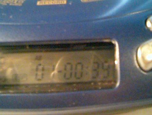

Csodálkoztam, hogy nem jelent gondot, ha az egyes MP3-es számok könyvtárakban vannak "elrejtve" a készülék automatikusan "felfedezi". De arra is lehetőség van, hogy csak egy adott könyvtárban található file-ok kerüljenek lejátszásra. Mindig kijelzi, hogy milyen CD-vel van dolga MP3/auido. MP3 esetén a könyvtárak számát is kijelzi, de a talált file-ok számát minden esetben megjeleníti. Elég érdekes LCD-vel szerelték fel.
Egy grafikus kijelzőt igazán tehettek volna bele, mert ezekkel egy hét szegmenses kijelzővel (nem karakteres) elég érdekesen néz ki egy file vagy stop felirat. Ha ez a képet figyelmesen megnézzük, akkor látható legfelül egy record felirat (sajnos közeli képeket nem tudok jó minőségben készíteni, mert a digitális kamera nem tud ilyen közelre fókuszálni, távolabbról meg nem látszik semmi). Nagyon meglepődtem a record feliraton, mivel feltételeztem, hogy a készülék nem alkalmas CD írására. Ez így is van! A hangfelvétel memóriába történik. Maximum 500 másodpercre elegendő a beépített memória. De ha igazán jó minőségű felvételt akarunk készíteni, akkor csak 250 másodperces felvételt készíthetünk maximum. Ez egy gombbal kiválasztható, a kettő között a mintavételi sebesség a különbség.

A hangerőt analóg módon lehet állítani, de csak a fejhallgató kimeneten. Van egy másik kimenete is, ezzel lehet az erősítőhöz csatlakoztatni (RCA csatlakozóval). Meglehetősen nagy jelet ad, az erősítőt nagyon vissza kellett fogni, hogy ne küldje át a hangfal membránját a díszrácson :-). Nem az én dolgom megítélni, hogy mennyire számít luxusnak a kocsiban a CD lejátszó, mindenesetre én csatlakoztattam az autórádióhoz, így már a kocsiban is lehet élvezni az MP3-as lejátszó előnyeit. Ha 5 Voltról gondoskodunk, akkor a kocsiban elem nélkül is üzemeltethető. A gyári adapter és a fülhallgató így néz ki:

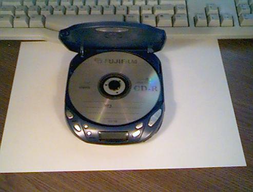

Egy CD-n maximum 512 file lehet 256 könyvtárral. Normális esetben ez bőven elég. Elvileg kereskedelmi forgalomban MP3-as formátumú írt CD-k nem léteznek, így saját vagy mások által írt CD-ket használhatunk. Nagyon jó a készülék olvasója, mert nagyon karcos CD-ket is gond nélkül lejátszott, olyat is aminek az olvasását több számítógépes CD olvasóval sem sikerült megoldanom.
Nagyon ötletesen oldották meg a CD rögzítését:
Középen három golyóval ellátott rögzítő mechanizmus iszonyú stabilan fogja a CD-t. Ha ilyen módon rögzítenék központosan a CD-ket a számítógép olvasóiba, akkor biztosan csendesebbek lennének. Bár a nagy zajért a motor fordulatszáma a felelős, de ha még egy kicsit üt is a CD, akkor még a PC ház is beleremeg.
