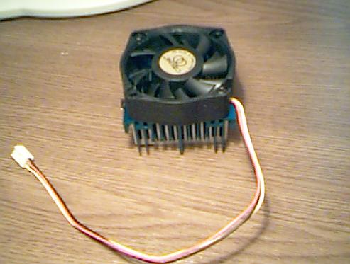

Mostanában sokat lehet hallani a Coolink COOL121-es hűtőjéről, amit Big Hammer
Shark azaz kalapácsfejű cápa fedőnéven adtak ki. Gondoltam érdemes megnézni
mit is tud és mennyire zajos a hűtés. Az összehasonlítás alapját egy FOP32-es
képezi. Nézzük meg madártávlatból, hogy is néz ki a COOL121-es:

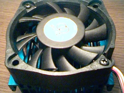

A dupla lapátozást érdemes közelebbről megnézni:
Elég furcsán néz ki, kb. olyan mintha szélesebb lapátokkal szerelték volna,
csak valaki mindegyik közepéből kicsippentett volna egy darabot. Megnéztem valóban
5000 rpm körüli fordulatszámmal forog, néha 50-60-al többet, néha 20-30-al kevesebbet,
de ez nagyon lassan változik és alaplapfüggő. Viszont a hangjával nem voltam
nagyon elégedett, így fülre érezhetően hangosabb az FOP32-nél, de csendesebb
a FOP38-es ventilátoránál. Ez várható is volt, mert kb. másfélszer nagyobb teljesítményű
ennek a motorja, ám mégsem a motor zaj a zavaró, hanem a süvítő levegőé. Egy
hétvége alatt meg lehet szokni, de filmet nézni vagy MP3-at hallgatni nem túl
optimális. Aki erre vágyik az vegyen egy WBK hűtőt.

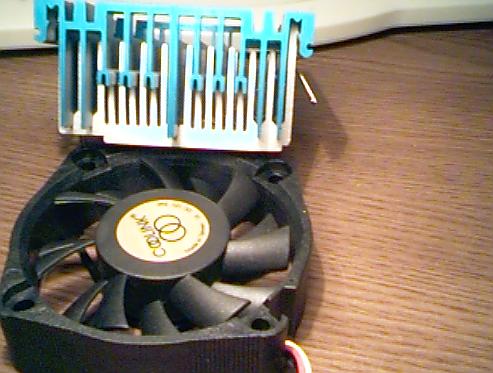

Külön trükköt alkalmaztak a jobb hűtés érdekében, vagyis nem szerelték közvetlenül
a bordákra a ventilátort, hanem 5-6 mm-es "előkamrát" hagytak. Hűtőborda katalógusban
utánanéztem, ezzel a módszerrel 2-3%-os javulást lehet elérni, mert nem ütközik
közvetlenül a levegő lapoknak, hanem egy kis térben kvázi túlnyomást hozunk
létre (no azért nem sokat). Az egyenletesebb levegőáramlás okozza végül is a
javulást. Kipróbáltam az FOP32-nél és ott is működött a dolog. De nem nagyon
érte meg a fél órás átalakítás, mert előtte 39-40 fok között ugrált a hőmérséklet,
utána meg 38-39 között, de néha egy pillnatra a 40-et is elétet, vagyis úgy
0.8 fokos javulást lehetett elérni.

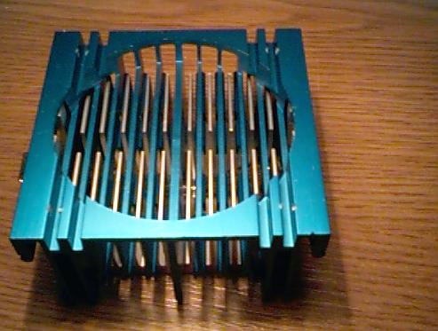

Nézzük meg a híres két oldalas hűtőbordát közelebbről:
Tulajdonképpen két felből áll a hűtőborda, amit összepréseltek. Középen egy
vastagabb lap szállítja a felső részhez a keletkezett hőt, majd még 10 vékonyabb
lap követi. Így szemre semmi akadálya nem lett volna, hogy az egész egy anyagból
készüljön, mert így az átmeneteknél bizonyára némi veszteség keletkezik. Viszont
nagyon előnyös abból a szempontból, hogy azon a részen is vannak így hűtőlapok,
ahol a lefogó acél lap van. Mert pl. az FOP32-nél ott nincs semmi.
Az alsó hőelosztó lap vékonyra sikeredett, az FOP32-es alja kb.1.5mm-es vastagabb,
inkább vastagítani kellett volna, mint vékonyítani, mert így középen nagyon
felmelegszik és a szélek felé kevésbé jut el a hőenergia. Ezt a tesztek is bizonyítják
sajnos, két gépre helyeztem fel a hűtőbordákat.
