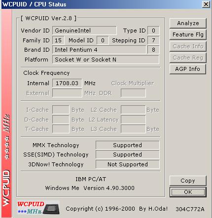

A vízhűtéses 1.4GHz-es P4-es 1708MHz-re volt képes alapfeszültségen...

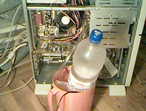

Nos eddig 1652MHz-en járattam az 1.4GHz-es Pentium 4-es processzort. Mivel a processzor alapfeszültségét nem lehetett megváltoztatni (default 1.7 Volt), így a jobb hűtést kezdtem el forszírozni. A nagy léghűtő ellenére sem tudtam 1652MHz-en 55 fok alá venni a processzor hőmérsékletét, általában e körül ingadozott (1-2 fokkal).
Elhatároztam, beteszek egy ásványvizes palackot a hűtőbe (nem fagyasztottam meg), és megvárom míg lehűl. Ezt beleállítottam egy csapvízzel feltöltött edénybe és az így előállított relatíve hideg vizet szivattyúzom az általam készített hűtőblokkba:
A "drótos" hőmérőt a vízbe lógattam, így mérni tudtam a hőmérsékletét. Egy 250l/h-s szivattyút a képen látható piros edénybe helyeztem el. Ilyenkor az RDRAM-ok gyakorlatilag "szélcsendben" állnak, így jobban melegszenek, biztos, ami biztos a környékükre felerősítettem a képen is látható 6cm átmérőjű ventilátort.

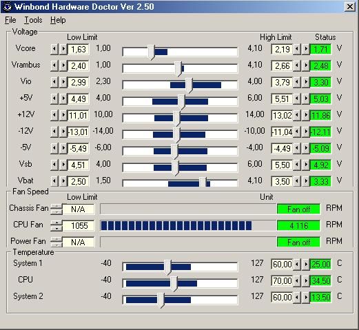

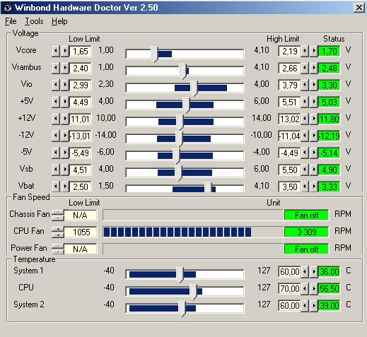

Két szárnyas anyával rögzítettem a hűtőblokkot. A fémsapkás processzor miatt szinte lehetetlen lesarkazni a magot. A hőmérséklet ekkor így alakult (előtte 55-56 fok körül volt):
Most 34.5 fokos lett a CPU, ekkor 13.5 fokos volt a hűtővíz. A víz így nem melegedett túl gyorsan kb. fél óra alatt érte el a 16 fokot, ennyi idő elég volt, hogy a tesztprogramokat lefuttassam.
Érdemes megfigyelni, hogy a léghűtéssel az 56.5 fok 34.5-re redukálódott. Vagyis 20 fokkal volt alacsonyabb a hőmérséklete. Ez teljesen reális eredmény, noha az első gondolatunk az is lehetne, hogy hát miért nem 13.5 fokos akkor a CPU? A szobában a levegő kb. 24 fokos. Ezt "nyomta" hűtőbordára a ventilátor. 56.5-24=32.5 fok, ennyivel magasabb volt eredetileg a processzor hőmérséklete. Ez két részből tevődik össze, egyrészt a hűtőborda is felmelegszik, másrészt a processzor mag belül melegebb, mint a teteje. És ebből meg is tudjuk saccolni, hogy a hűtőborda mennyivel melegebb, mit a környezeti levegő. Ugyanis a vízhűtés 20 fokos redukciót jelentett. A hűtőblokk a mérés szerint 2 fokkal melegebb volt a talpponton, mint az átfolyó víz. Vagyis 18 fokkal melegebb a mag, mint a hűtője. Ez azt jelenti, hogy a számítás szerint a léghűtésű esetben 56.5-24-18=14.5 fokkal emelkedett meg a léghűtő hőmérséklete.
Most ellenőrizzük le, hogy a számítás helyes volt-e? Ha azt állítom, hogy a hűtőborda 14.5 fokkal melegebb mint a környezeti levegő, akkor az 24 fokos szobahőmérséklet mellett 14.4+24=38.5 fokos a számítás szerint a hűtőborda. Mindezt megmértem, íme a léghűtős hőmérsékleti eredmény:
A 39 fok a borda hőmérséklete volt, vagyis nagyon közel van a számított 38.5 fokhoz. Tehát helyes volt a számítás.
Mindez két dolgot jelent:
1. Ha valaki elhatározza, hogy ha törik ha szakad pl. vízhűtéssel 20 fokon tartja a processzort, akkor 20-18-2=0 fokos víz szükséges a hűtőblokkba (18 fokkal melegebb a mag, mit a hűtője, 2 fokot melegszik nagyjából a talppontnál a vizesblokk).
2. Nincs az a hűtőborda, ami 24 fokos szobahőmérséklet mellett 24+18=42 fok alá vinne egy Pentium 4-est ezen a frekvencián.
Nézzük meg mit produkált ezen a hőmérsékleten a processzor:
Én úgy érzem jóval többet is tudott volna, ha legalább 0.1-0.2 Voltot lehetett volna emelni a Core feszültségen, de maradt 1.7 Volton.

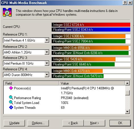

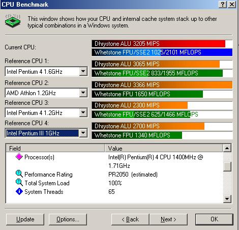

Most nézzük meg, hogy a SiSoft Sandra 2001SE milyen eredményeket produkál ezen a frekvencián. Először legyen a CPU sebességmérés:

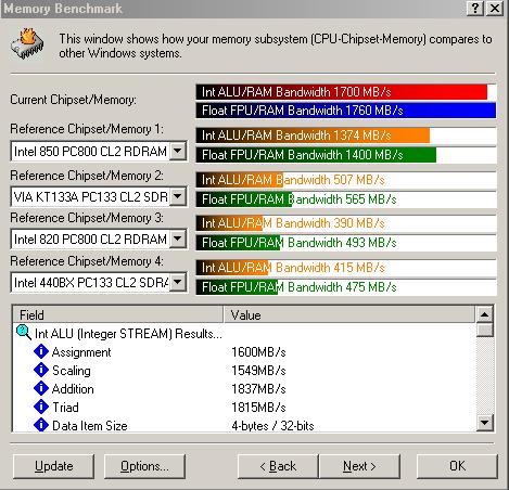

A teszt alapján egy 1.2GHz-es Athlon tud ennyit. De mint az a cikk előző részéből látszik, nem minden a MIPS. Nézzük a memória sebességét. Ez különösen izgalmas, mert a PC800-as RDRAMok 120MHz-es FSB-nél PC960-as teljesítményt nyújtanak:
Erről csak annyit, hogy gigantikus az eredmény az SDRAM-hoz vagy a DDR-hez viszonyítva. És az is látszik, hogy a memória 20%-os tuningja nagyjából 20%-os sebességnövekedést eredményezett. És végül a multimédiás eredmény:
Itt is ugyanaz a helyzet, mint a CPU tesztnél, vagyis az 1.2GHz-es Athlon nem sokkal marad le.

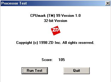

Az, hogy 1652MHz-ről 1708MHz-re emelkedett a processzor órajele 8 pontos emelkedést okozott a CPU mark99 pontszámban, így 105 pont lett.

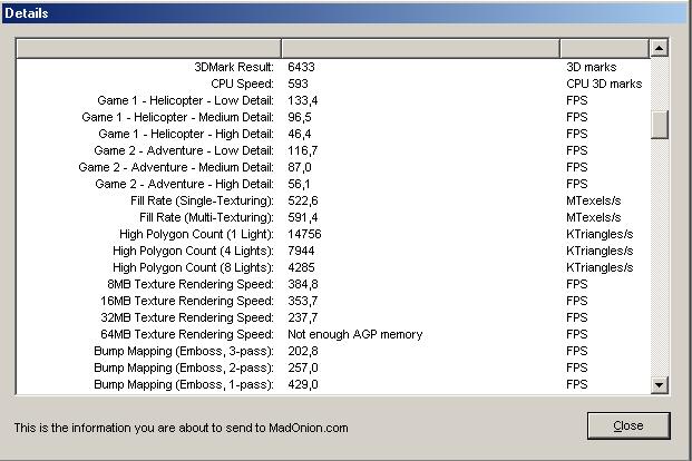

Vizsgáltam tovább emelkedi-e a 3Dmark2000 által mért CPU pontszám vagy sem:
A cikk előző részéből az 1652MHz-es eredmény:
Vagyis 593 pontról 615-re emelkedett, ami nem igazán jelentős. Az pontszám pedig 6433-ról 6508-ra ami szép teljesítmény 1024x788-ban egy V6800-as 32M DDR-es videokártyától. (16 biten)
