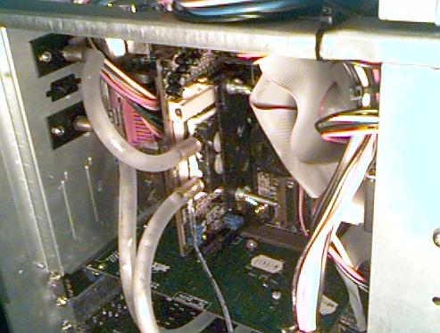

Mindkét processzort vízhûtéssel hûtöttem, így:

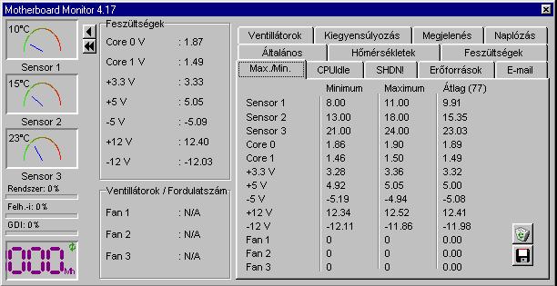

Sajnos a környéken minden szilikonos lett, de ártani biztosan nem árt. Még egy lényeges dolog a hõmérséklet. A következõ képet az után készítettem, miután negyed órán keresztül hajtottam a PIII-as processzort a CPU Stability programmal (ez ugyancsak felmelegítette a procit). Ezeket a hûtõblokkokat én készítem, errõl információ itt.
Ebbõl a következõ lényeges:

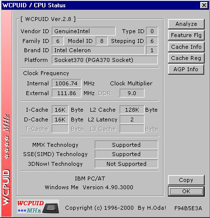

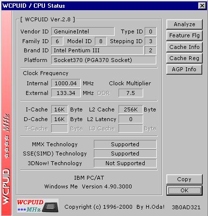

A Sensor 1 a hûtõblokk sarka és a proci zöld teteje közé volt beszorítva. A Sensor 2 méri a CPU hõmérsékletet és a Sensor 3 mutatja a system hõmérsékletet. Ezt a PIII-as processzornál mértem, celeron processzor esetén 0.5 fokkal alacsonyabb volt a maximális CPU hõmérséklet. Érdekesen fest a képen a bal alsó sarokban a három nulla! Az egyes lemaradt az elejérõl, de biztos, ami biztos itt egy kép a WCPUID programmal:
És akkor egy a celeronról is:

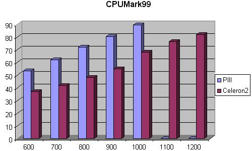

Kezdjük a tesztet CPUMark99-es eredményekkel. Ez a program tapasztalatom szerint kizárólag a proci mag belsejét tesztelni. Ezzel azt akarom kifejezni, hogy csak a tényleges órajel számít, az nem, hogy hány MHz-es FSB-vel állítottam elõ. Tehát ezzel egy proci erõssége vagy butasága könnyen kimutatható. (A teszt során a 600-as és 700MHz-es frekvenciákon a PIII a gyári frekvencia alatt üzemelt, értelme csak az összehasonlítás szembonjából volt.)
Elég érdekesen alakultak a pontszámok. A vízszintes tengelyen az órajel MHz-ben a függõlegesen az elért pontszám található. 1000MHz-en a PIII-as 89.5 a celeron 2-es 68 pontot kapott. A celeron 2-es 1200MHz-en 82 pontot kapott, de ez még mindig 9%-al kevesebb, mint amit a PIII 1GHz-en tud! Persze megmondom õszintén én nem éreztem semmi különbséget ilyen iszonyú órajel esetén, minden azonnal töltõdött meg minden. Szóval fantasztikus GHz-es géppel dolgozni!
Tehát ez volt a nyers erõ mérése. De hiába van valakinek sportoló szíve, ha rozogák a lábai. Ez majd a 3DMark2000-es eredményeken meglátszanak, mert a Voodoo 3000-es kártya erõsen visszafogta a gépet, jobbat meg nem tudtam szerezni. (Itt megjegyzem, hogy nem egyszrû tesztet készíteni, mert egyrészt alkatrészt kell szerezni, ami nem egyszerû. De abból is csak a tuningolható fajta az érdekes.)
Tehát elmondhatom, hogy a nyers erõt mérve azonos órajel esetén a PIII-as 23%-al gyorsabb, mint a celeron 2 processzor. De azonos FSB esetén az a különbség csak kb. 9%. Ennyit tesz a belsõ gyors memória törpesége és egyéb butítások. De ha arra gondolunk, hogy a PIII-as nagyjából háromszor drágább, mint a celeron 2-es, akkor lehet, hogy nem éri meg az a 9 vagy 23%. Ezért mindenki meggyõzõdése és pénztárcája szerint válasszon.

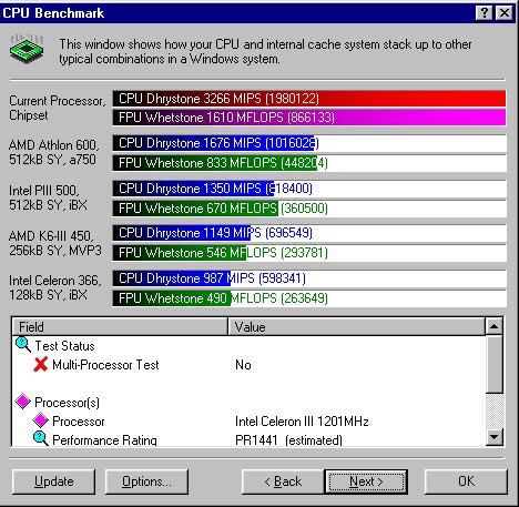

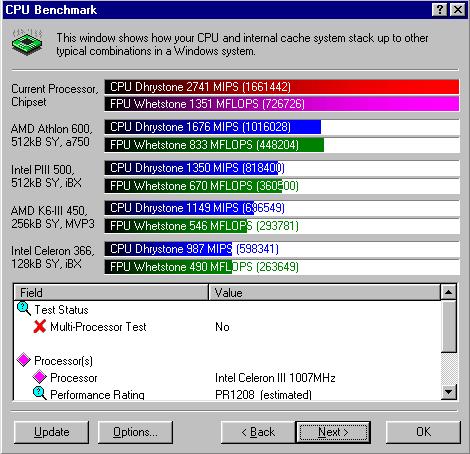

Most jöjjön a másik kedvenc programom a Sandra 2000. Elõször a PIII eredménye 1GHz-en:
Most jön a meglepetés, ezt produkálta a celeron 2-es:
Ez egy leheletnyivel több, mint a PIII-as eredménye, de lehet, hogy ez a 7MHz extra frekvenciából adódott. Többször lefuttattam, mert nem akartam hinni a szememnek, de mindig ezek az eredmények jöttek ki. Nem tudom hová lett a két processzor közötti különbség? De itt az eredmény 1200MHz-rõl is:
E szerint az 1200MHz-es processzor iszonyatosan lenyomja az 1000MHz-es PIII-as processzort. Persze nagy valószínûség szerint itt valami mást is mért a program, mert szerintem a valóságban a PIII-as processzor a jobb. Van ennek a programnak egy újabb kiadása, de nem volt idõm letölteni. Ezért ha valaki a saját gépével szeretné ezeket az eredményeket összehasonlítani, akkor a 2000-es programot használja és ne a 2001-est. (Összehasonlításképpen a Sandra 2000 egy 600-as duronra 1GHz-en kb. 3000MIPS-et jelez. Ez azt jelenti, hogy egy kicsivel erõsebb a duron 1GHz-en, mint a PIII vagy a celeron 2. De valószínû, hogy ez az eredmény a teszt programtól is függ.)

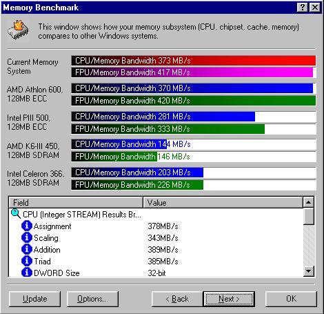

Ez a program többek között a memória sebességét is tesztelni tudja:
Erre az eredményre jutottam a PIII-as procival 1GHz-en. Hát látszik, hogy a konkurenciához képest nem valami fényes eredményt produkált. A celeron 2-es gyengébb eredményt produkált: 349/343Mb/s-ot. Tehát itt van némi különbség a PIII javára, de nem jelentõs. Ez abból adódott, hogy a celeron alacsonyabb FSB-vel mûködött.

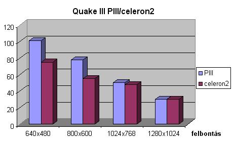

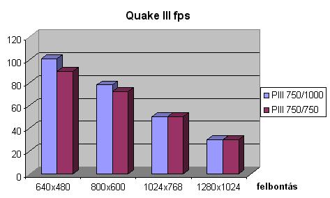

A Quake III teszt már máshogy alakult. A demo2-est futtattam különbözõ felbontások esetén. Minden esetben minden maximálisra volt állítva, már amit egy Voodoon maximálisra lehet állítani. Elõször egy grafikon arról, hogy mennyit segít a turbózás a PIII-nak:
Látszik a tuning hatása, és az is miként butul a videokártya a felbontás növelésével. És most jöjjön a 1GHz-es PIII/celeron 2 eredmény Quake III-al mérve:
Mondjuk 1024x768-as felbontásban elég kellemes játszani, és 50fps még itt is ment, ami nem túl sok, de talán elég. Gyakorlatilag minden felbontásban veret a PIII a tuningolt celeront, de ha "beizmosítom" 1200MHz-re akkor azért 1-2%-os különbségek lesznek csak. Tehát ha valakinek a gépében nem minden egyformán csúcsszuper, akkor egyetlen alkatrész nagyon sokat ronthat a dolgon. Ez kis hazánkban különösen igaz, mert kevesen mennek el úgy vásárolni, hogy akkor most mindenbõl a legjobbat egyszerre megveszi, inkább az a tendencia, hogy most ezt veszem, meg és ha lesz pénzem után meg azt. Ennek az a hátránya, hogy néhány hónap múlva már jobb cuccok vannak a piacon, és ami most jónak számít, az nemsokára csak átlagos és utána meg "gagyi" lesz. (Még megnéztem mit tud az Unreal Tournament Gold kiadásával a két processzor, itt is igaznak bizonyúlt az az állítás, hogy a PIII jobb, de 1024x768-ban, csak 5%-al volt gyorsabb a PIII-as processzorral szerelt gép, mint a celeron 2-es, azonos órajel esetén.)

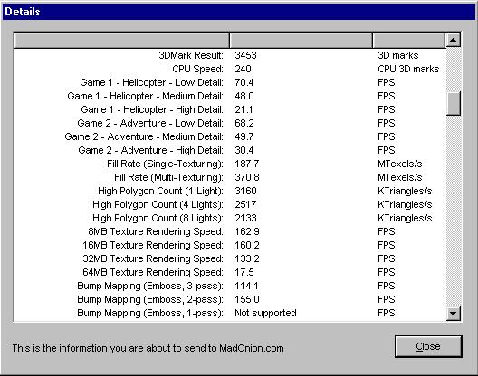

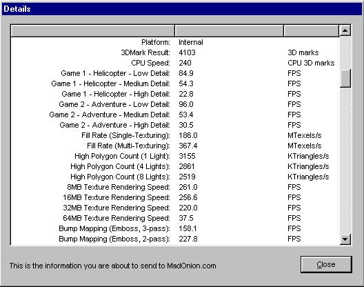

Visszatérve a pontszámokhoz 3DMark 2000-el a következõ eredmények születtek:
A PIII-as 1000MHz-en 1024x768-as felbontásban 3453 pontot kapott és a következõ infót kaptam:

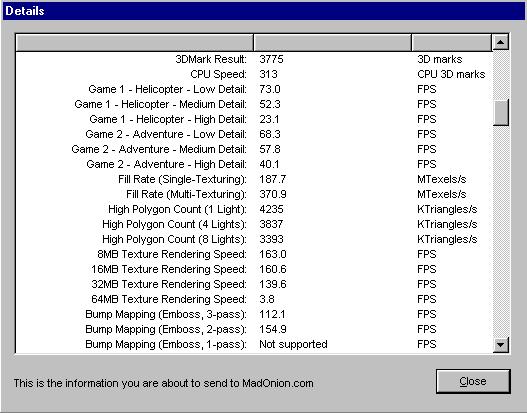

A celeron 2 így 3495 pontot "nyomott":
Ezzel a konfigurációval a celeron 2-es CPU sebességre kicsit kevesebbet kapott, de teljes pontszámban valamivel többet. De az eltérés nem jelentõs! Már többször tapasztaltam, hogy ha ugyanazt a tesztprogramot kétszer egymás után lefuttatom, akkor gyakran lesz egy kis különbség az eredményekben.
