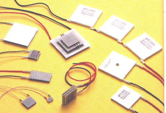

A termoelektromos hűtőmodulokat nevezik röviden Peltier elemnek. Van, aki már találkozott ilyen eszközzel, van aki csak hallott erről a hűtőelemről. Annyira különleges eszköz ez, hogy érdemes részletesen megismerni. Különböző méret illetve teljesítményválasztékot a következő kép illusztrálja:
Az egészen picitől kezdve tenyérnyi méretűek előfordulnak. Sőt ha extrém hőmérsékletkülönbségre van szükségünk, akkor lépcső modulok is rendelkezésre állnak. Azt mondhatjuk el erről az eszközről, hogy ha elektromosan tápláljuk, akkor ez egyik oldala felmelegszik a másik lehűl. De minden eszközre megadják, hogy maximálisan mekkora hőmérsékletkülönbséget képes létrehozni. Ez azt jelenti, hogy a hideg oldalának a hőmérséklete függ a meleg oldalának a hőmérsékletétől. Ennél jóval bonyolultabb magyarázata is van a működésének.

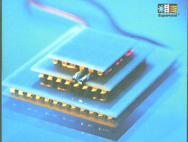

Lépcsősen több peltier elem is egymásra helyezhető, így akár 225 fokos hőmérsékletkülönbség is előállítható. De egyre kisebb és kisebb teljesítményű peltier elemeket kell egymásra helyezni. Ezért a gyakorlatban maximum két- illetve háromlépcsős modulokat készítenek.
Ennél házilag jobb képességekkel rendelkező többlépcsős hűtőelemet is elő lehet állítani, abban az esetben, ha az egyes modulokat külön-külön vásároljuk meg és építjük egymás tetejére. Ekkor megvan az a lehetőség, hogy a modulok közé szendvicsszerűen réz vagy alumínium lapot helyezünk, ezzel a modulok meleg oldalának hűtése az egyenletesebb hőelosztás miatt sokat jaul.

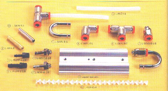

Meleg oldalukat vízzel vagy forszírozott léghűtéssel kell hűteni. De sokszor a hideg oldalukra is helyeznek egy "hűtőblokkot", ennek természetesen nem az a feladata, hogy a hideg oldalt hűtse, hanem az, hogy a hideget elszállítható legyen. Nézzük a Supercool milyen megoldásokat dolgozott ki. Először is nézzük a vízhűtőblokkot:
Így néz ki szétszedve. A megoldás lényege, hogy egy alumíniumtömbbe áramlik
a víz ide-oda. Sőt a Supercool leírása szerint turbulensen áramló vízzel hatékonyabban
lehet hűteni, ezért extra tartozék egy műanyag spirál, amit az alumínium blokk
furatába helyeznek, ezzel spirál alakú mozgásra kényszerítik a vizet. Akit érdekel
a részletes műszaki rajz, az idekattintva
letöltheti (169kb).
Alapkiépítésben elég a két baloldali csonkot felszerelni és a jobboldali U alakú csonkot. A blokkon található középső menetes furat segítségével hőmérséklet érzékelővel is elláthatjuk az egységet. A forgalmazó cég állítása szerint a műanyag spirál behelyezésével további 2-3 fokkal csökkenthetjük a blokk hőmérsékletét. Szerintem nagy kár, hogy csak két lyukon keresztül áramlik a víz, bővel elférne még kettő.
Többfajta méretben gyártják ez a hűtőblokkot, így egyszerre több peltier elem hűtésére is alkalmas. Sőt a peltier elem hideg oldalára is szerelhetünk ilyen blokkot, akkor folyadékot hűthetünk.

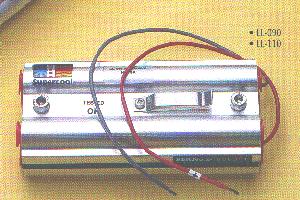

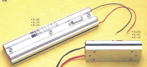

Ebben egy darab peltier elem található, de létezik ennél nagyobb is:
Egy ilyen nagy hűtőmodullal pár óra alatt néhány liter folyadék mínusz 10 fok alá hűthető. Ha pl. ezzel a folyadékkel hűtjük a számítógép kritikus alkatrészeit, akkor a hideg folyadék egyfajta hőbufferkét működik, vagyis az alkatrészek hirtelen hőmérsékletingadozását kiegyenlíti. Egy barátom tapasztalata szerint két 80 Wattos peltier elem hosszútávon ezzel a megoldással nem képes a processzort mínuszban tartani L

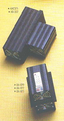

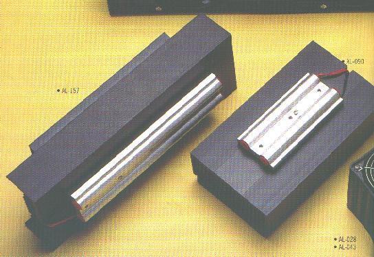

Nézzük meg, hogy a Supercool milyen gyakorlati megvalósításokat dolgozott ki. Ezek közül azok az igazán izgalmasak, melyek folyadékot hűtenek és ezzel a hideg fagyállót kell eljuttatni a hűtendő helyre. (Minimális a helyigény). Nagyobb térfogatra csak a peltier elem hűtésénél kel számolnunk. Az alábbi kép jól illusztrálja, hogy pl. egy FOP38 nagyságú hűtőborda képtelen a peltier elem meleg oldalát hatékonyan hűteni, sokkal nagyobb hűtőbordát kell alkalmazni.
Ezek a hűtőbordák alumíniumból készülnek. A felületét célszerűen eloxálták, így hatékonyabb a hőleadás. A ventilátorok zajszintje igen alacsony 25dB körüli, ami töredéke egy FOP38 által keltett zajnak. Ennél "csinosabb" megoldásokkal is szolgálnak.
Itt alagútszerűen alakították ki a hűtőket, így igen jó hatásfokkal üzemelnek. Azoknál a megoldásoknál, ahol a levegőt ennyire koncentráltan vezetik végig a hűtőbordán érdekes jelenség alakul ki. Nevezetesen a hűtőborda ventilátor felöli része sokkal hatékonyabban hűl, mint a túlsó része. Ennek az az oka, hogy a levegő viszonylag gyorsan felmelegszik ilyen körülmények között és a túloldalon a meleg levegő nem igazán hűti hatékonyan a lemezeket. Ezért ebből nem készítenek nagyon hosszút, illetve ha mégis akkor több helyen táplálják be a friss levegőt.
