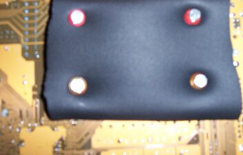

Először az alaplap hátulján jelenik meg a jég (tapasztalataim szerint), itt viszonylag egyszerű hőszigetelni:
Ezt a fekete hőszigetelő anyagot klíma boltban vettem, klíma cső hőszigetelőként. Nagyon puha, igen alacsony a fajhője, így ideális hőszigetelő anyag.

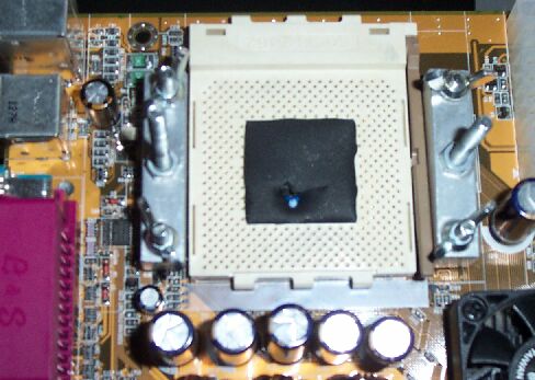

A CPU foglalat közepét is ki kellett töltenem hőszigetelő anyaggal:

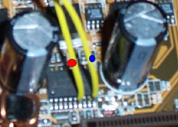

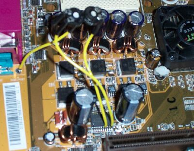

Az AGP slot felett találjuk a feszültség stabilizátor vezérlő egységét. Az eredeti 2 potméteres megoldás így fest:
Vagy is a potmétetek csúszkájára csatlakozó lábakat összeforrasztottam és innen egy vezetékkel az párhuzamos port mellett található földelő rézfóliához csatlakoztam.
Ekkor még mindkét potméternek 2-2 lába szabadon van. Kiválasztottam mindkettőből 1-1db-ot és a vezérlőhöz kötöttem 1-1 vezetékkel.
Itt a jobb szélső lábra csatlakozik az egyik vezeték. A másik hasonlóan két IC lábnyi szünet után…

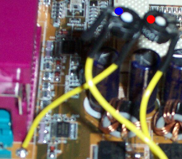

A potméterek közelről:
Piros és kék pöttyel megjelöltem őket az egyszerűség kedvéért. Az előző és az azelőtti képekre is tettem piros és kék pontokat. A fennti képen a piros ponttal jelezett potméter tartozik az IC-s kép piros ponttal jelzett vezetékéhez, a kéknél hasonló a helyzet.
Megfigyeltem, hogy a kék ponttal jelzett potméterre nincs is szükség, úgy is könnyedén módosíthatom a CPU core feszültségét. Ekkor az IC-nél bemutatott piros és kék pöttyel jelölt vezetékek közül a kékre nincs is szükség.
Sőt a piros ponttal jelölt potmétert is megtakaríthatjuk:
Tételezzük fel, hogy azt szeretnénk, hogy ha a BIOSban 1.85 Voltot állítunk be, akkor 2 Voltot kapjon a CPU. Ekkor a piros pöttyel jelölt potméter helyére egy 33kOhmos ellenállást is forraszthatunk.
Természetesen a módosítás után a BIOSban a beállítható feszültségek (CPU Soft Menu) listáján nem jelenik meg 1.85 Voltnál nagyobb feszültség. Hanem ha az említett 33kOmos ellenállással turbósítjuk fel az IC-t, akkor 0.15 Voltot hozzá kell adni a beállított feszültséghez. De a BIOS hardver monitorozó részében, ahol a feszültségeket, hőmérsékleteket és a ventilátorok fordulatszámát kijelzi, már a helyes core feszültség látható.
