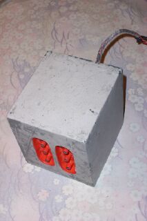

Egy kis PU hab, némi gipsz, valamint homlokzatfesték és sok türelem. Így készült el a hatcsövű modul hőszigetelése, a tégla
4 nap szorgos munkája meghozta az eredményt. Végre úgy néz ki, hogy sikerült
a peltier elemeket szigetelni.

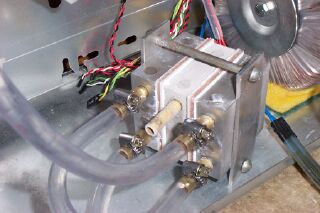

Íme a modul előtte:
Látható, hogy a középső modul erősen deresedik, hiszen ezt hűti mindkét oldalról,
a darabonkén 124 Watt hűtőteljesítményű peltier elemek. Az már korábban tapasztaltam,
hogy ha csak hungarocell lenne rátéve, akkor a réseken óhatatlanul bejut a levegő,
ugyanúgy párásodni, majd deresedni kezd, csak ez akkor nem látszik. Persze mindenfélét
ki lehet találni, most én is ezt tettem. Íme a tégla:
Most biztosan mindenki csodálkozik.. tégla? Mi??? Nos én ezt már csak téglának
nevezem, mindjárt mindenki megéri az okát.
Először poliuretán (PU) habbal akartam kiönteni az első képen látható hűtőegységet.
Ezért először az egészet bevontam műanyaggal, erre nem tapad a PU hab, így ha
valami balul üt ki még viszonylag könnyen szét lehet szedni. A probléma az volt,
hogy magyar gyártmányú habot vettem. Ez csomós volt, vagy valami hasonló, mert
voltak olyan részek, ahol nem szilárdult meg a hab és iszonyúan zárványos lett.
Végül egy másik (német) gyártmányt szereztem, ez már OK volt. Készítettem egy
dobozkát, beletettem és kiöntöttem az egészet. De ez sem lett jó, mert ha nem
kap elég levegőt a PU hab, akkor nem köt meg rendesen és hatalmas zárványok
lesznek benne. Végül levakartam a habot és letettem a modult a földre és rányomtam
egy csomó habot. Annak érdekében, hogy nem terjeszkedjen szinte korlátlanul
mindenfele 4 kis papír dobozzal behatároltam a hab útját.
Másnap kifaragtam egy kockát a PU habból, ebben volt benne a hatcsövű hűtőmodul.
Hát a felülete nem volt túl sima és így ránézésre a levegő is előbb utóbb bejutott
volna. Ezért vettem egy csomó gipszet. Bevontam minden oldalát a PU kockának
kb. 6-7mm vastagon gipsszel. Ez egy egész délutános feladat volt. Az oka a következő
volt:
Vicces dolog volt a gipszes zacskó oldalán, nevezetesen 20 percig bedolgozható.
(Mondjuk ezen csodálkoztam, a gipsz gyorsabban szokott kötni.) Kiöntöttem kb.
egy kiló gipszet, majd hozzá a vizet, mondván 20 perc alatt tutira be tudom
kenni a PU kockát... ja igen... még keverés közben belekötött a keverő fadarab!
Nos ennyit a 20 perces bedolgozásról, 1 perc múlva már nem lehet felhordani.
Így kis adagokat kevertem, amikor elfogyott megint kevertem egy kicsit.
Nos hősugárzóval megszárítottam az ekkor még kis kockámat és bekentem az egészet
Stologén homlokzat festékkel. Ezt házak vakolatára viszik fel, vízlepergető
és légzáró tulajdonságú (gyorsan szárad és méreg drága). Már kezd egy kicsit
sok építőanyag lenni a PowerBoxban, még a végén be kell vakolni a PC házat J
Amikor mindez megolt újra bevontam az egészet PU habbal, vártam egy napot és
ismét kockát faragtam, ezúttal természetesen nagyobbat. Kb. 1.5cm vastagon hagytam
meg a habot a gipszen, és ismételten begipszeltem az egészet. Ez első hallásra
egyszerűnek tűnik, de sík oldalakat és közel kockát gyártani nem volt egyszerű
feladat. A gipsz szintén kb. 1.5cm vastagságú lett. Ilyen állapotban látható
az előző képen. Meglehetősen szilárd lett az egész, egyszer leesett az asztalról,
semmi baja nem lett!
És, hogy víz és légzáró legyen ismételten egy Stologén réteg következett, ekkor
már szép fehér lett az egész. (Először "mezei" festékkel próbálkoztam. De miután
megszáradt, nem tapadt rendesen a gipszre és mint egy fóliát le lehetett húzni
a gipsz felületéről a festéket.) Nos ezek után kb. olyan mint egy tégla, kinézetre
is és súlyilag is.
Igen ám, de a csonkoknál még jobban ügyelni kell a vízhatlanságra, így azok
környéket folyékony műanyaggal borítottam be. Ez az a narancssárga anyag, ami
a kockán a csövek körül látszik.
Véleményem szerint így már meglehetősen jó a hőszigetelés, és ami még ennél
is fontosabb hermetikusan el van zárva a hűtőegység, így a párás/dér esélye
meglehetősen kicsi.
