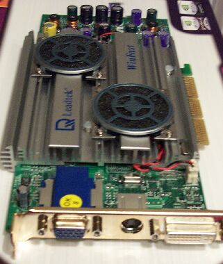

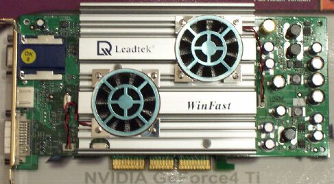

Első benyomás: iszonyúan nehéz a videokártya:
Hatalmas alumínium hűtőborda borítja a kártya mindkét oldalát.
A képen látható oldalon két ventilátort is elhelyeztek, ebből a bal oldali a
GPU felett van. A másik oldal hűtésénél erősen alapoztak arra, hogy a CPU ventilátor
úgy is olyan nagy szelet csinál, hogy az elegendő a kártya hátuljának a hűtésére,
erről is egy kis kép:

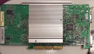

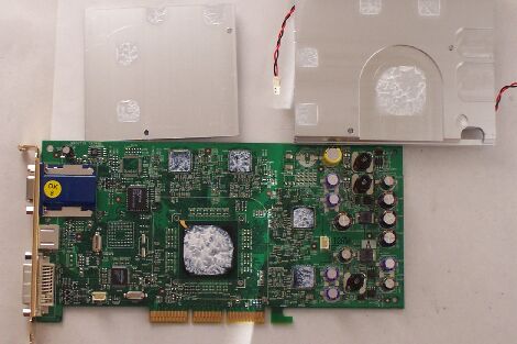

Hátul a hűtőbordának azon része jó meleg lett, ami az AGP csatlakozóhoz
közel van. Ugyanis a GPU mögé egy hővezető szilikongumi szerű anyagot helyeztek,
így a GPU-t nem csak az első dupla ventilátoros hűtő hűti, hanem ez a hátsó
bordázott lap. Természetesen önmagában nem kellene ekkora hűtőborda a GPU-ra,
ez a memóriákat is hűti. Összesen 8db memória IC van a panelon, ezzel érték
el a gigantikus 128M videomemóriát.

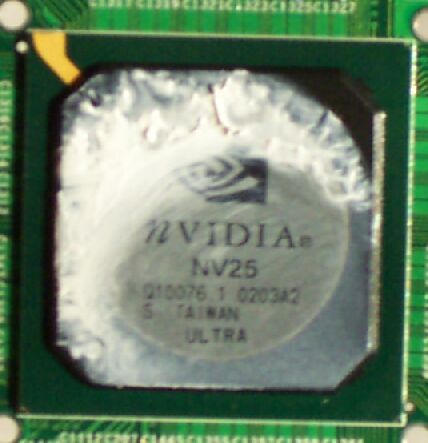

A memóriák és a GPU tetejét alaposan bekenték hővezető pasztával.
De az már most biztos, hogy sokkal stabilabb lehet a kártya, ha a két műanyag
rögzítő pöcköt két hármas csavarral helyettesítjük, mert a hűtőborda néhol éppen,
hogy csak hozzáért a hűtendő felülethez. Erősebben kellene talán összefogni
a hűtőlapokat.

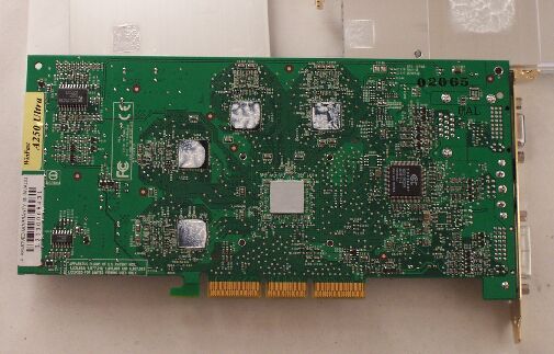

Hátul van a másik négy memória IC és itt láthatjuk a GPU mögé
helyezett hővezető anyagot. Annak ellenére, hogy viszonylag vastag ez a hővezető
szilikon tömböcske, meglehetősen jó hővezető lehet, mert a GPU rendesen fel
tudja melegíteni a hűtőborda ezen részét.
Mindkét ventilátor előtt porszűrő anyag van, így talán kevésbé
hajlamos a borda a porosodásra. De ez egyben azt is jelenti, hogy ezeket a szűrőket
időnként ki kell tisztítani, hogy kellő levegő juthasson a hűtőbordára. Ez csupán
annyit jelent, hogy kivesszük és pl. kirázzuk...

képen látható ultrás NV25-ös chip 300MHz-en dübörög. Tapasztalataink szerint
az ultra jelzésű kártyák már majdnem a lehetőségek határán járnak, így a GPU-nál
különösebb mértékű túlhajtásra nem lehet számítani.
TV kimenetes kártyáról van szó és egy DVI csatlakozóval is ellátták,
ha digitális bemenetű LCD monitor meghajtásáról lenne szó. Számomra megdöbbentő
módon nem fordulatszámmérős ventilátorokkal szerelik és a hűtőborda hőmérsékletét
mérő termisztor is hiányzik. Sőt a chip hőmérsékletét sem lehet megjeleníteni,
így nem is járt hozzá ilyen jellegű monitorozó program.

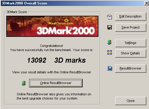

Mi tagadás, a szükséges driver telepítése után (27.5-ös verzió)
egyből a 3DMark2001SE eredményére voltam kíváncsi, nézzük:
A konkurens ATI Radeon 8500-el összehasonlítva ez a pontszám majdnem
2000 ponttal több! Igaz a 8500-as Radeon nem a Geforce 4 kategóriája. Egyrészt
azért, mert ezeket 64M memóriával szerelik, de most már lesz 128M-s változat
is, másrészt a Radeon alacsonyabb órajellel dolgozik. Ha nagyon szenvedünk,
akkor egy 8500-as Radon GPU-ja 300MHz-re a memóriája 600MHz-re képes, de még
ekkor is kb. 15%-al lassabb, viszont harmad annyiba kerül!

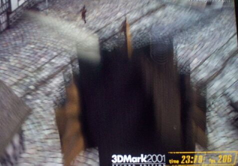

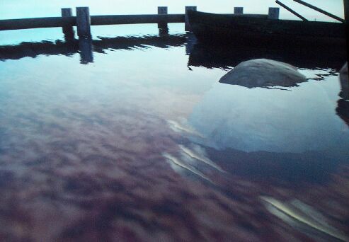

A 3DMark2001-es tesztprogramnál már olyan tesztek is lefutnak,
melyek pl. MX440-es vagy hasonló videokártyán nem, pl:

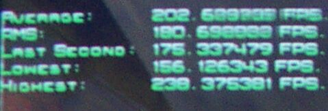

A kártya félelmeses tempód diktál. Pl. a fennti képen látható
halak olyan tempóval úsztak, mintha torpedó üldözné őket. De az utolsó körhintás
teszt még ezen a kártyán is erősen szaggat. Ezzel szemben máshol akár 200 FPS-re
is képes:

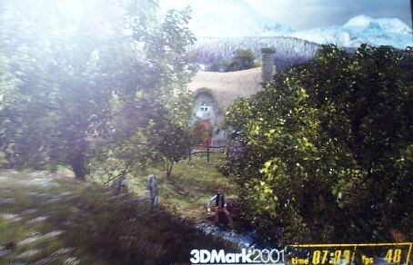

A Nature teszt is nagyon számításigényes, bár ilyen 48 FPS körüli
sebességnél már folyamatosan mozognak a levelek és nem képregényes a táj:
A 3DMark2000-es tesztet sem szerettem volna mellőzni.
Az előbb bemutatott 3DMark2001-es és a mostani 3DMark2000-es eredmény
is a default benchmark futtatásának eredménye (1024x768/32bit illetve 1024x768/16bit).

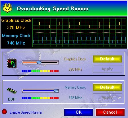

Említettem, hogy az Ultra jelzésű kártyákat már alig-alig lehet
tuningolni, ennél a kártyánál a GPU 10%-al magasabb órajelet már nem viselt
el. De a memóriában volt még némi tartalék:
Eredetileg 300MHz-es a GPU és 650MHz-es a memória. A teszt során
valamiért 638MHz-et jelzett memória frekvenciának, így ezt azonnal korrigáltam.
330MHz-en a GPU azonnal lefagyott, de a memóriát egészen 748MHz-ig lehetett
húzni ezzel a programmal. Gondoltam megnézem mi a plafon, így beizzítottam az
új 4-es verziójú NVmax-ot. Nos ez nem működött rendesen ezzel a videokártyával,
mert amikor pl. a 750MHz alkalmazására került volna sor, visszaállít az alapértékre.
De amikor újra elindítottam, az előző képen látható Speed Runner tuning programot
(a telepítő CD-n található), akkor már 733MHz volt a default frekvencia és egészen
850MHz-is lehetett állítani. Azonban 770MHz környékén már nagyon szemeteli a
képernyőt, mert a memória hibázik, így maradtam az ominózus 750MHz-nél.
A memória chipek Samsung márkájúak voltak, de a sebességét nem
igazán tüntették fel. De a számokból azt lehetett kihámozni, hogy 2.2ns-os,
ami nem hihető, mert ez már 900MHz-es tempót tenne lehetővé a DDR miatt. a 3ns
sokkal hihetőbb....

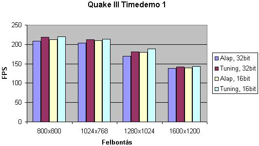

Ha játékra kerül a sor, akkor "nagy valószínűséggel" nem fog szaggatni
a kép. 1024x768-as felbontásban pl. az Unreal Tournament Gold kiadása 180 körüli
átlag FPS-t produkál, ami már bőségesen elég. Igazból észre sem lehet venni
az FPS csökkenést, ha a maximális azaz 1280x1024-es felbontásban fut az Unreal
Tournament. De nézzük csak, mit produkál a Quake III-al:
Két dolgot állapíthatunk meg. Egyrészt alig függ a kártya teljesítménye
a színmélységtől. Ez eddig főleg a Radeon csodákra volt igaz, de ezt már a Geforce
4-ről is elmondhatjuk. Másrészt a 100MHz-es memória tuning és a 7% körüli GPU
tuning alig növeli a kártya teljesítményét.
Nem árt ha észrevesszük, hogy itt már jóval 100FPS feletti számokról
van szó. Pl. 1600x1200-as felbontásban ez meglehetősen jónak mondható, de ehhez
monitor is kell! (Ha nincs ilyen, akkor V-sync off…)

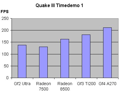

Összehasonlítva más videokártyákkal a teszt gép az alábbi eredményt
hozta a Quake III mérések során 1024x768-as felbontás esetén, minden (textúra,
színmélység stb.) maximálisra volt állítva:

Már talán nem mondhatja az NVidia, hogy a jobb lenne a kártyája,
de a memória nem bírja, mert a hiába emeltem a memória órajelét, az már 650MHz-en
is elégséges mennyiségű adatot tudott a GPU-nak szolgáltatni.

A 86M háromszög/másodpercet nem tudom hogy hozta ki az NVidia,
de itt még 50M-et sem produkált (biztosan másként méri). Nem mintha ez kevés
lenne, ellenkezőleg. Figyeljük meg, hogy a sokkal olcsóbb A170-es nagyon ott
van háromszögek számításában az A250 után. A mostani Radon 8500-as kedvencet
is messze lehagyja Texel/s-en. Azt is érdekesnek találom, hogy a Fill Rate milyen
gigantikusat ugrott, pl. a Geforce 3-hoz, vagy az A170-hez képest és a kártya
összteljesítménye azért nem nőt ilyen ütemben. Pedig úgy tartják, hogy egy videokártya
teljesítményét a másodpercenkénti kiszámolt háromszögek száma és a Fill Rate
alapvetően befolyásolja. Nos itt kb. 2x-es ugrást figyelhetünk meg 3DMark2001-es
mérések szerint azért ennyivel nem lett gyorsabb a videokártya.
