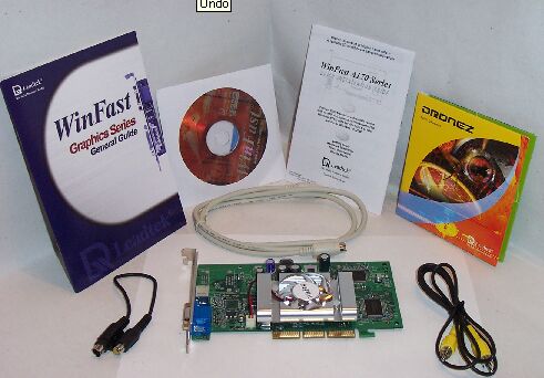

A dobozban a fennti képen látható dolgokat találjuk, vagyis:
Leadtek
WinFast A170-es videokártya
S-Video
/ S-Video kábel
S-Video
/ RCA kábel
RCA
/ RCA kábel
5.
Telepítő
CD
6.
2db
játék (Gunlock és Dronez)
7.
Telepítési
leírás és felhasználói kézikönyv

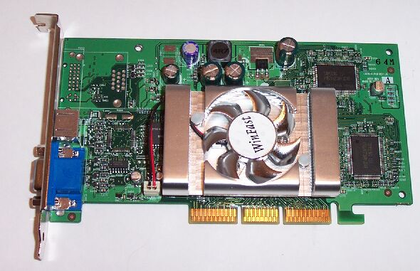

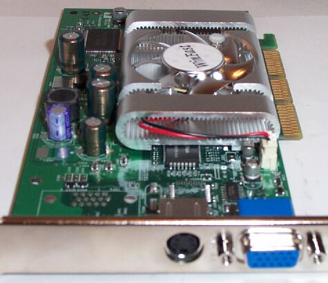

A grafikus processzor (CPU) hűtője kissé megdöbbentő alakot öltött.
A GPU hűtő ezúttal a memóriákat nem hűti, noha ezek 400MHz-en járnak (DDR).
64Mbyte 4ns-os DDR memóriával szerelik, ez elvileg 500MHz-es tempót
tenne lehetővé, de mint említettem "csak" 400MHz-en járatják. Ez egyúttal jó
hír annak, aki szereti túlpörgetni a videokártyákat, hiszen van benne bőven
tartalék! Nézzünk meg más szemszögből a kártyát, így jobban kivehető a hűtő
alakja:
A GPU 270MHz-en jár, ez a hűtő bőségesen elég a korrekt hűtéshez.
A tervezésnél kissé spórolósra fogták a dolgot, mert pl. lemaradt a hűtőventilátor
fordulatszám mérési lehetősége és a hőmérséklet érzékelő szenzor is hiányzik.
Nyílván a feszültség stb. figyelést is lehagyták, mivel a szokásos hardver monitorozó
program szinte semmit nem tud kiszedni a kártyából, valószínűleg ezért nem telepíthető
a gyári monitorozó program sem.

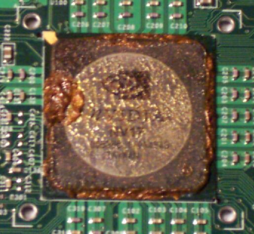

A GPU teteje ilyen érdekes réz/arany színű hővezető pasztával
van bekenve. A képen a GPU bal oldali részén ott lenne a hely a hőmérséklet
érzékelő számára, de mint említettem, ez hiányzik.
NV17-es chip lapul a panelon. Nyílván az NV25-ös a jelenlegi nagyágyú

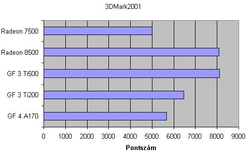

Még nem igazán esett szó arról, hogy milyen gyors a videokártya.
A gyakorlottabb felhasználóknak sokat mond egy 3DMark 2000 illetve 2001-es eredmény,
így először ezt mutatom be. Annak érdekében, hogy ne csak egy pontszámot lássunk
más videokártyák által elért eredményeket is feltüntettem a mindjárt látható
grafikonon. Először a nyers pontszám:

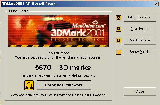

3DMark2001 default benchmark
Hümmm... ez nem valami sok. De ne feledjük, hogy az MX-es változat,
jócskán visszafogták, nyílván az ára is ennek megfelelő. És akkor most nézzük
a grafikus összehasonlítást:
Szerencsére minden kártyát ugyanazzal a géppel tudtam kipróbálni,
így korrekt az ilyen irányú összehasonlítás. Nyílván szemet szúrt a 8500-as
Radeon és a Ti500-as tempója. Ezek hasonló tudású kártyák, csak az árukban van
jelentős eltérés. A bemutatott Leadtek A170-es videokártya kicsivel lassabb,
mint a Ti200-as, ám a 7500-as Radeont simán legyőzi ebben a tesztben.

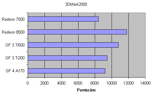

3DMark2000-ben jóval magasabb pontszámokat lehet elérni, bár ez
csak ízlés kérdése:
3DMark2000 default benchmark
Itt is elkészítettem a grafikus összehasonlítást, nézzük:
A mérés szerint itt kisebbek a sebességbeli különbségek. Ezzel
a tesztkörnyezettel a Radeon 8500-as diadalmaskodott, az A170-es most is a Ti200
és a Radon 7500 közötti sebességet produkálta.

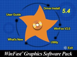

A videokártyát zökkenőmentesen lehetett telepíteni. Kipróbáltam
milyen gyors a kártya a gyári CD-n található driverrel és az Internetről letöltött
legújabb driverrel és nem tapasztaltam különbséget (nem úgy, mint pl. egy Radeon
videokártyánál).

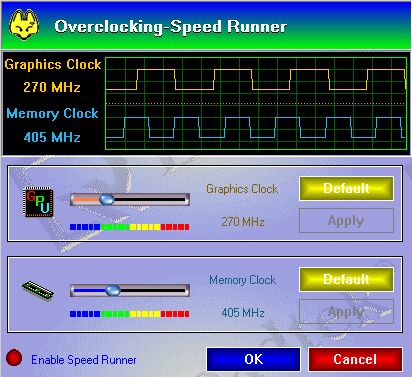

A telepíthető programok közül most csak a tuningolási részre térnék
ki.
Itt 505MHz-re is állíthatjuk a memória sebességét, a teszt során
ezzel stabilan működött a kártya. Noha a GPU frekvenciáját jóval 300MHz fölé
is húzhatjuk, de ebben a tartományban már hibázik a GPU és gyakran lefagy, de
a 300MHz-et még elviselte. Noha már tuning programok is vannak, de ez is megteszi.
Pl. az NVmax-ot is kipróbáltam volna, de a nemrég letöltött verzió nem ismerte
fel a kártyát, így végül letettem a memória maximális frekvenciájának megméréséről,
de gyanítom 505MHz-nél a 4ns-os memória már így is nagyon "köhög".

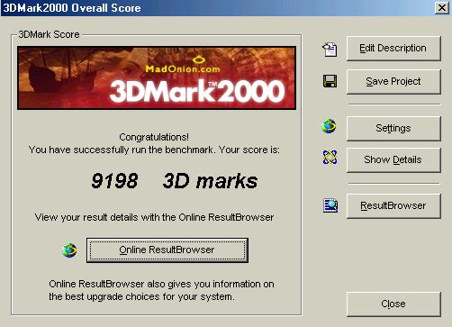

3Dmark2000:
Leadtek
WinFast A170 DDR T
alapon
Leadtek
WinFast A170 DDR T
tuningolva
3DMark
Result
9198
10105
Speed
673
682
Helicopter
Low Detail
167.4
188.0
Helicopter
Medium Detail
127.6
143.0
Helicpoter
High Detail
67.6
77.5
Adventure
Low Detail
203.0
228.8
Adventure
Medium Detail
124.2
127.3
Adventure
High Detail
76.7
77.4
Fill
Rate (Single Texturing)
532.4
595.3
Fill
Rate (Multi Texturing)
1054.1
1179.6
High
Poligon Count (1 Light)
17075
18506
High
Poligon Count (4 Lights)
13237
15163
High
Poligon Count (8 Lights)
7539
8509
8MB
Texture Rendering Speed
442.0fps
514.1
16MB
423.3
469.9
32MB
298.3
298.5
64MB
155.5
155.3
Bump
Mapping (Emboss, 3 pass)
271.9
330.8
Bump
Mapping (Emboss, 2 pass)

És a 3DMark2001:
Leadtek
WinFast A170 DDR T
alapon
Leadtek
WinFast A170 DDR T
tuningolva
3DMark
Score
5624
6053
Game
1 (Low)
98.5
111.2
Game
1 (High)
45.4
46.9
Game
2 (Low)
89.4
96.8
Game
2 (High)
45.2
48.3
Game
3 (Low)
93.4
101.9
Game
3 (High)
50.0
52.6
Game
4
Fill
423.6
529.5
Fill
549.8
MTexel/s
613.9
MTexel/s
High
28.1
MTriangles/s
30.8
MTriangles/s
High
6.5
MTriangles/s
7.3
MTriangles/s
Bump
Mapping
DOT3
(Bumps M)
62.7
76.3
Vertex
Shader
41.4
43.3
Pixel
Shader
Point
Sprites
9.3
MSprites/s
11.6
MSprites/s
