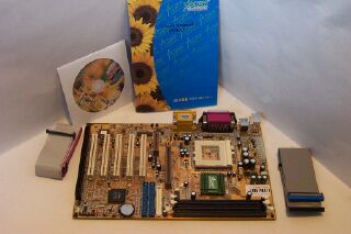

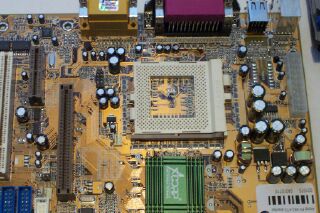

A képen az Acorp 693A jelzésű VIA chipsetes alaplapja látható.
A jelenleg kapható legolcsóbb alaplapok közé tartozik, nézzük mit kell tudni
erről az alaplapról:
A Socket 370-es foglalat Intel PPGA/FCPGA PII/PII-as processzorok
befogadását teszi lehetővé (Celeron is). Maximálisan 1GHz-es CPU-t támogat,
de ez nem jelet gondot tekintettel arra, hogy ezek a processzorok úgy is fix
szorzóval készülnek.
66/100 és 133MHz-es FSB-t támogatja. Automatikusan detektálja
a CPU FSB-jét, de jumper segítségével is kiválaszthatjuk. Ha nagyobbat választunk,
akkor magasabb frekvencián fog járni a processzor, már elbírja azt. De BIOS-ból
is állíthatjuk az FSB-t, igaz nem MHz-es lépésekben.
VIA VT82C693A és 686A/B chipek felelősek az alaplap teljesítményéért.
Érdekes módon a kézikönyv szerint nem támogatja a 512M-s memória
modulokat, így csak 768M helyezhető bele összesen (3db 256M-s modul).

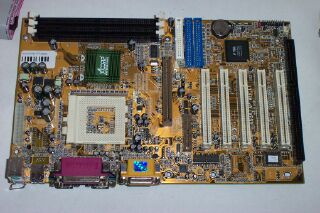

2x-es AGP-re készítették fel. 5db PCI 1db ISA és 1db AGP slot
található az alaplapon, de az AGP mellett egy AMR kártyának is van hely. Pontosabban
szólva a csatlakozó ott van, de kártyát nem tudtam belehelyezni, mert a videokártya
útban volt... (2b USB csatlakozó is van)
UDMA33/66/100-es IDE vezérlővel látták el, összesen két csatornával
így 4db ilyen eszköz csatlakoztatható az alaplaphoz.
Integrált AC97-es hangkártyával látták el, ez a BIOS segítségével
le is tiltható (ha jobb hangkártyánk lenne).
A BIOS-a már önmagában is érdekes, mert olyan menüpont is van
benne, ami a leírásban nem is szerepel. Ez a CPU Speed/Voltage select. De ez
csak valami tévedés lehet, mert ebben a menüpontban semmit nem lehet állítani,
itt csak a feszültségeket és a ventilátor fordulatszámokat jelzi ki. (A CPU
core feszültséget a BIOS rosszul jelzi ki, ha megemeljük, 1.75 Volnál képtelen
nagyobb számot kiírni. Megjegyzem, hogy csak trükkel érhető el a nagyobb Core
feszültség, normál körülmények között nincs mód az állítására.)
A CPU szorzója jumper segítségével állítható, bár ennek nincs
jelentősége, mert az Intel processzoroknál ez úgy sem működik.
Érdemes néhány dolgot megnézni az alaplapon:

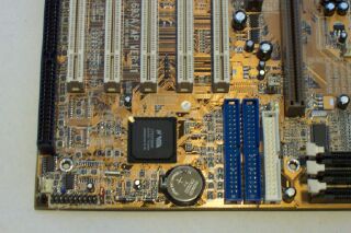

Az IDE és floppy csatlakozók egymás mellett foglalnak helyet,
az AGP mellett. Ez kissé szerencsétlen megoldás, mert sok AGP-s videokártya
a középső memória bankig elér, így a vezetékek nehézkesen férnek el. De legalább
keskeny ez alaplap, így azt gondolhatnánk, hogy kis háznak is elfér, ha az alaplap
vonalába CD ROM-ot kell szerelni (nem ütközik neki). Nos ez nincs így, mert
a memória foglalatok útban lehetnek, az pont az alaplap szélére került.
Szerencsére komoly méretű hűtő is elfér a CPU-n, mivel nincsenek
akadályozó kondenzátorok. A chipseten nincsen ventilátor, helyette olyan pozícióba
tették a CPU foglalatot, hogy a CPU hűtőbordáján átáramló levegőből a chipset
hűtő is kapjon.
Az alaplap hátulján egy átlátszó fólia van, így elkerülhetjük
helytelen beszerelés során a felesleges zárlatokat. Ez a műanyag lapot négy
műanyag pöcök rögzíti.
A CPU foglalat közepén egy hőmérsékletérzékelőt találunk, így
az alaplap nem a tényleges CPU hőmérsékletet méri, hanem a hátoldal hőmérsékletét.
Az elemtől kb. 2cm-re találunk egy másik hőmérsékletérzékelőt, ez az alaplap
hőmérsékletét méri és nem a chipset hőmérsékletét. Ha megérintjük működés közben
egyből emelkedni kezd az alaplapi hőmérséklet, így tudomást szerezhetünk a PC
házban uralkodó levegő hőmérsékletéről is.

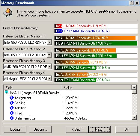

Nézzük ez a chipset milyen sebességű memória kezelést tesz lehetővé:
Ez meglehetősen lassúnak számít, íme egy táblázat összehasonlításképpen:
ALU/RAM
FPU/RAM
Mercury VIA 693A
normál beállítással
118MB/s
125MB/s
Mercury VIA 693A
turbó beállítással
150MB/s
157MB/s
Abit SA6 I815
299MB/s
342MB/s
Abit BE6 II 440BX
295MB/s
324MB/s
Egy ugyanilyen chipsettel ellátott Mercury alaplap is kb. ennyit
tud, de ott van lehetőség a memóriák sebességének beállítására, sőt +33MHz-es
magasabban is járathatjuk a CPU FSB-jénél. A memóriák időzítését a BIOS-ban
itt is állíthatjuk (low, fast, turbo, Latency 3/2), de ezek teljesen hatástalanok.
Bármit is állítunk be az nincs hatással a sebességre. Ez elég szomorú. Ráadásul
itt a memória vagy a CPU FSB-jének megfelelő frekvencián járhat, vagy 33MHz-el
alacsonyabbon. Tehát nincs mód a növelésre.

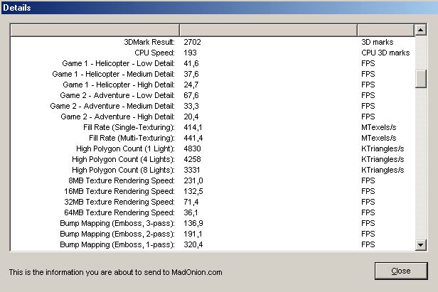

Kíváncsi voltam a 3Dmark 2000-el nyújtott teljesítményre, íme:
Egy Geforce 256 32M DDR-es videokártyától ez meglehetősen alacsony
teljesítmény! Hiszen ha ugyanez a videokártya egy SA6-os alaplapban működik,
akkor 3325 pontot produkál (modjuk ez csak kb. 10%-os eltérés). (Viszont, egy
KT7A-ban 1.33GHz-es AMD processzorral 5759 pontot ér el, de ez már más kategória.)

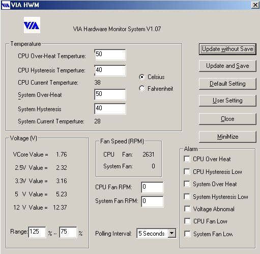

A telepítő CD-n találunk egy hardvermonitorozó programot. Itt
a hőmérsékleteket, feszültségeket és a ventilátorok fordulatszámát figyelhetjük
meg (két FAN csatlakozóval rendelkezik az alaplap). De beállíthatjuk, hogy túlmelegedés
stb. esetén riasztást kapunk. (Sajnos a BIOSban nincs olyan funkció, ami túlmelegedés
esetén kikapcsolná a gépet.)

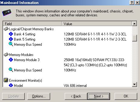

És végül a memória beállítása:
Látható, hogy hiába állítottam a memória időzítését 3-ról 2-re,
illetve turbóra vagy bármi egyébre a memóriát, maradt az alap 3-3-3-as értéken,
noha a memória alkalmas lett volna a feladatra.
