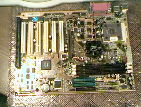

Nagyon felcsigáztak a hírek az új KT7-es alaplappal kapcsolatban. Ennek lényege,
hogy emelt FSB-vel is nagyobb stabilitást lehet elérni, mint elődjével. Az alaplap
első kézbevételekor már látszott, hogy ez egy remek konstrukció:

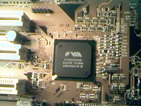

A VIA chipsetre (gyárilag) egy ventilátorral felspécizett hűtőt helyeztek.
Ez nagyon örvendetes, mert legalább nem kell rábarkácsolni. Viszont a hűtőborda
alá továbbra sem tesznek szilikonzsírt. De talán azért, mert a chipset így sem
melegszik 25 fok fölé.
A processzor tápegysége is jól lett megkonstruálva, ugyanis a 6db tranzisztor
alig melegszik. Nem úgy, mint egyes alaplapokon, ahol még hűtőbordát is szereltek
rájuk, igaz itt az alaplap is segít a hűtésben (rá van forrasztva a háza).

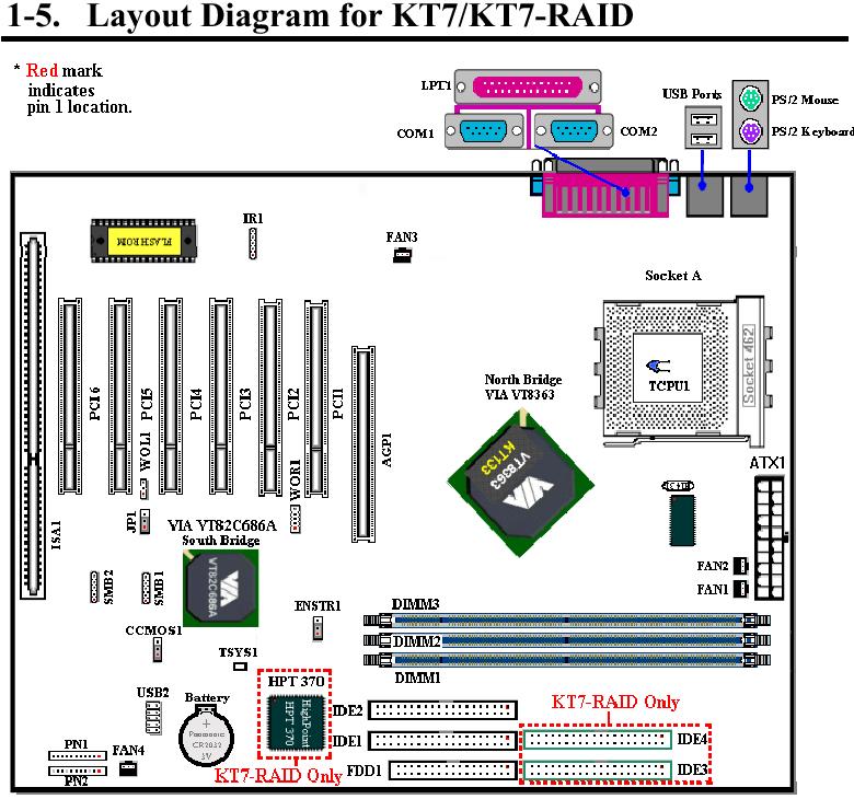

A csatlakozók és a memóriák elhelyezése is remek, beszerelésnél mindennek megvan
a meg a helye (nem lesz egy helyen nagy zsúfoltság). Ránézésre két dolog aggasztó.
Az egyik az, hogy VIA chipset enyhén szólva furcsa dolgokat is tud csinálni.
A másik, hogy csak két IDE csatlakozó van rajta. De ez utóbbi nem gond, mert
a RAID-es változaton már rajta van a képen hiányzó két csatlakozó.

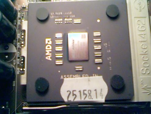

Így néz ki a 950-es processzor. A szorzó unlockot már végrehajtottam rajta,
vagyis az L1-né a négy érintkezőpárt ceruzával összekötöttem. A művelet csak
harmadikra sikerült. Először hiába grafitoztam, a szorzó továbbra is fix volt.
Másodjára azt tapasztaltam, hogy olyan szorzót nem lehet választani ami egészre
végződik pl. 8.0 csak olyat, ami félre végződik pl. 8.5.

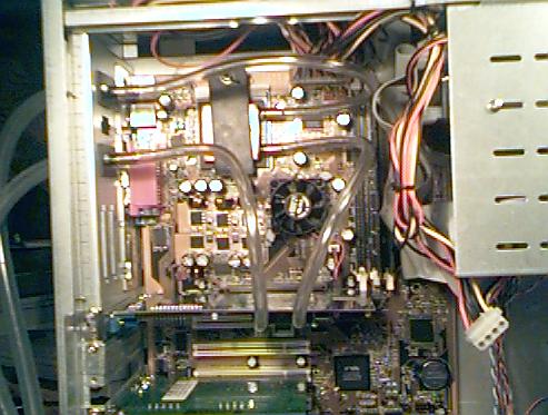

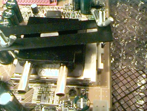

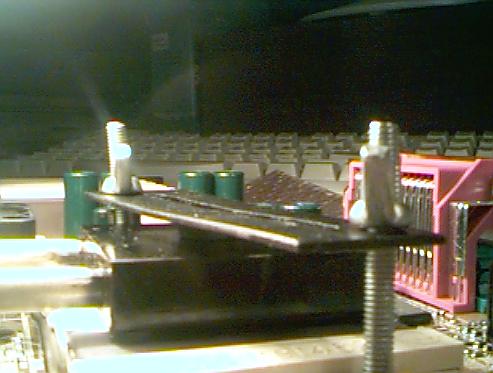

A szokásos léghűtő helyett egyből vízhűtőt szereltem a processzorra. Néhány
barátom azt tanácsolta, hogy a blokkot a processzor foglalat mellett található
4 lyuk segítségével rögzítsem fel. Másik az mondták, hogy tegyek a leszorító
alá egy rugalmas anyagot, hogy pont a proci mag felett ébredjen a leszorító
erő. Ez útibbit valósítottam meg. Elektronikai boltban lehet venni öntapadós
műszerlábat. Ez egy kis gumi tappancs, amit ráragasztanak a műszerdoboz aljára.
Én ilyet helyeztem a leszorító alá, ez látszik a képen.
Most kivételesen átlós felrögzítést használtam, de általában oda akasztom be
a lerögzítő csavarokat, ahová a léghűtő is csatlakozna. Látható, hogy a leszorító
nem érintkezik fémesen a blokkal. Gondolom már sokan ismerik a vízhűtő blokkomat.
De aki még nem látta, hogy miként készül, az megnézheti a tuningneten
a hűtőblokkra kattintva.

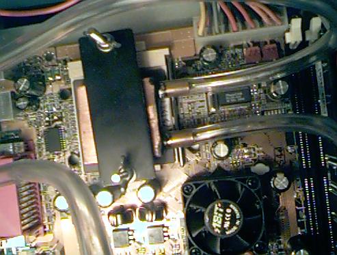

A csövek is szépen elfértek. Mint látható itt már nem az átlós felrögzítést
alkalmaztam. Kicsit távolabbról már látszik a csőrendszer :-)
A videokártyám is vízhűtésű. Először a processzor blokkjába kerül a hűtővíz,
majd a videokártyához kígyózik. Hátul jön be a hűtővíz. Ennek oka, hogy a meleg
leadó radiátor a PC házon kívül van elhelyezve. A számítógépházban is elférne,
hiszen csak 2 db 5.25 helyet foglal el, te tekintettel arra, hogy a teszt gépem
házába nagy a jövés menés, inkább kiszereltem. A tuningneten
az alkatrészeknél minden szükséges dolog leírása megtalálható.

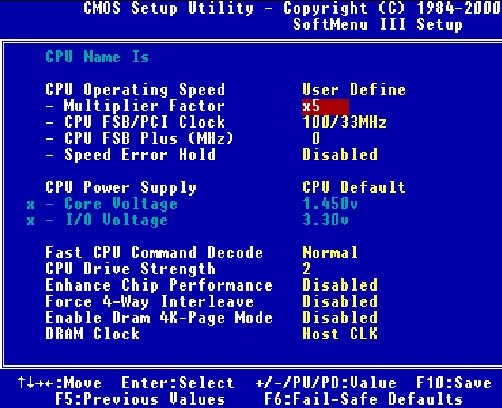

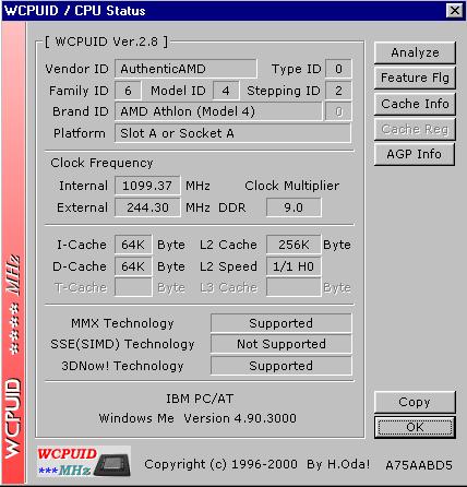

A RAM ellenőrzése után beléptem a BIOS-ba. A kezdeti nehézségek egyből feledésbe
merültek, annyi opciót tartalmaz a BIOS. Összehasonlítva a BH6, BF6, BE6, SE6-al
(Intel processzorokhoz) az állítások kánaánját biztosítja KT7. Nézzük az egyik
legfontosabb részét a CPU soft menüt:
Ahhoz, hogy a szorzót tetszés szerint állíthassuk 12.5-ig (felenként), a processzort
grafitozással rá kell venni, hogy ne a gyári 9.5-ös szorzóval működjön. Tudomásom
szerint az alaplap elődjénél nem igazán volt lehetséges a 100MHz-es FSB-től
(a nagymértékű) eltérés, mert a chipset nem bírta azt. Most egészen 155MHz-ig
állítható az FSB, de a tapasztalatok azt mutatják, hogy 133MHz felett gondok
vannak.
Nagyon érdekes módon lehet állítani az FSB-t. a 100/33MHz azt jelenti, hogy
ebben az állásban a 100MHz-et szorozza fel a processzor, így áll elő az órajele
és 33MHz-el jár a PCI és ennek a kétszeresével (66MHz) az AGP. Az FSB-t itt
sajnos nem lehet MHz-enként változtatni, de 133MHz-ig viszonylag kevés frekvencia
maradt ki. De ez egyáltalán nem probléma, mert az alatta található pont mindenért
kárpótol. A CPU FSB Plus pontnál 0-28-ig választhatunk egy frekvenciát. Ez hozzáadódik
a felette lévő számhoz (CPU FSB) és ténylegesen ezt az értéket szorozza fel
a processzor. Pl. ha 100/33MHz van beállítva és a 10-es számot választjuk, akkor
100+10=110MHz adódik, ezt felszorozva 9.5-el nem 950MHz, hanem 1045MHz-es processzor
frekvencia adódik. De ez a frekvencia nem adódik hozzá a PCI vagy AGP sebességéhez.
Tehát a processzort ezzel a funkcióval úgy lehet tuningolni, hogy többi alkatrész
(Pl. videokártya) közben nem hajtódik túl, ezzel nagyfokú stabilitást biztosít.
Vagyis az AGP változatlanul a szabványos 66MHz-en járhat.
Ha igazán nagy teljesítményű gépet akarunk, akkor a CPU Plus opcióval vigyázzunk.
Ennek oka az, hogy egy számítógép annál gyorsabb, minél nagyobb sebességgel
kapják az adatokat az egységek (persze ha bírják a tempót). Tehát nem mindegy,
hogy pl. az 1100MHz hogyan áll elő. Mert ha 122MHz-es FSB-t a CPU SFB/PCI opciónál
választjuk ki, akkor a memória 122MHz-en jár, az PCI 122/3=41MHz-en és a legfontosabb
az AGP 41*2= 82MHz-en. Ez utóbbi tehát a 66MHz helyett 82MHz-et kap. Vagyis
nagyobb sebességgel zúdulhatnak az adatok a grafikus kártyába, így az ha bírja,
akkor gyorsabb lesz. Míg ha a 122MHz-es FSB-t úgy állítjuk elő, hogy a CPU FSB/PCI
opciónál 100/33MHz-et választunk és az alatta lévő pontban a 22MHz-et választjuk
ki, akkor ugyan a processzor szintén 1100MHz-en dolgozik, de a "környezet" továbbra
is a szabványos sebességen kapja az adatot. Így azok teljesítménye nem nő, ami
a stabilitást kétségkívül növeli, de sebességüket nem.

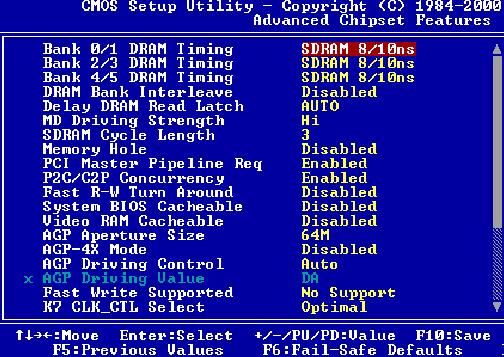

Ez a BIOS pont is igazi csemege! A ramokat (DRAM Timing) azonnal turbó módra
állítottam, ennek hatásáról még lesz szó, kb. 6%-os sebesség növekedést okoz.
Az SDRAM Cycle Lenght ha lehetőség van rá, akkor legyen 2-re állítva, mert így
kicsit gyorsabb a memória írás/olvasás. (Egy ilyen művelet gyorsabban elvégezhető.)
4x-es AGP-re is lehetőségünk nyílik, de a 2x-es AGP-re nem ad lehetőséget.

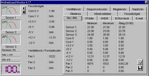

Az alaplap természetesen mérni tudja a processzor hőmérsékletét. Egy hőmérséklet
érzékelőt helyeztek el a processzor foglalat közepén. Ezt egy kicsit érdemes
jobban megemelni, mert nem ér hozzá a processzor hátuljához. Nagy valószínűség
szerint a hőmérséklet mérésében egy limitet építettek be (alsó limit). Ezt azért
gondolom, mert 20 fok alá akkor sem lehet vinni a processzor hőmérsékletet üresjárásban,

Sajnos itt is csak 1.85Voltig lehet emelni core a feszültséget. Készítettem
hosszú idő után egy sokatmondó képet a hőmérsékletekről és a feszültségekről:
Ekkor 1100MHz-en járt a CPU és 1.85Voltos core feszültség volt beállítva. Ekkor
stabilan 1.89Voltot kapott a processzor, ez kb. másfél óra 3DMark loop után
készült, ezzel ellenőriztem a stabilitást. Ez iszonyatosan hajtja a processzort,
ennek megvolt az eredménye…. Az átlaghőmérséklet 26.1 fok lett. Ha léghűtés
lett volna rajta, akkor 15-20 fokkal magasabb eredményre számíthattam volna.
Ezért volt ilyen alacsony a hőmérséklet, mert a hűtővíz nem szobahőmérsékletű
volt, hanem csak 12-15 fokot mutatott a digitális hőmérő, mert a meleg leadó
radiátorra a külső hideg levegőt nyomta a ventilátor. De ha a radiátort szobahőmérsékletű
levegő hűtötte, akkor 26-28 fok körüli volt víz.
A sensor 3 mutatja a processzor hőmérsékletet. Csak az nem derült ki, hogy
ez melyik hőmérséklet. Az, amit az alaplap a processzor mögött mér, vagy esetleg
a processzor belsejére utal. Erről a leírás egy árva szót nem szól. A sensor
1 minden esetben 21 fokot mutatott, így az nincs bekötve, a sensor 2 az alaplapi
chipset hőmérsékletét mutatja elvileg…
Lehet, hogy ezzel a képpel kellett volna kezdenem. Az Athlon arról híres, hogy
külső órajel 200MHz. Noha a tényleges FSB 100MHz. Ezért van az, hogy a program
a dupláját mutatja az általam beállított 122MHz-es FSB helyett 244MHz-et. Ezt
kissé érthetetlen, de mindegy.

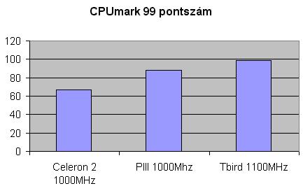

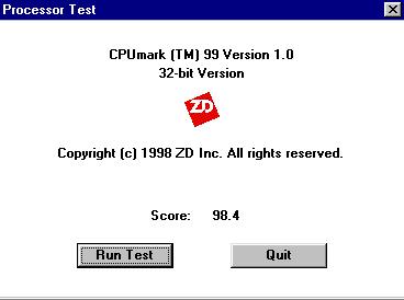

Az 1100MHz-es frekvencia iszonytató sebességet biztosít. Ez a CPUmark99-el
lehet érzékeltetni (www.tuningnet.hu-n
a letöltéseknél megtalálod a programot.) Először a nyers valóság:

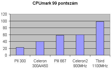

Ez a 98.4 pont nagyon sok! (Ezzel pontozzák a processzor sebességét, minél
nagyobb a pontszám annál gyorsabb a CPU.) Az ilyen egy számot kiíró programok
nem túl meggyőzőek, ezért készítettem egy grafikont, hogy érzékeltessem a sebességet.
Tragikus csapást mért az AMD a celeron2-es processzorra, persze ez nem meglepő,
viszont a PIII-al való összehasonlításnál vigyázni kell. Az egyiket 1000MHz-es
a másik 1100MHz-en adtam meg. Ha azonos órajelen nézzük, akkor a PIII/1000-as
88 pontot kapott az Tbird 89 pontot. Ez a különbség elenyésző, de a győztes
végül az AMD lett, igaz szoros küzdelemben. Ezért igaza van annak, aki azt mondja,
hogy az AMD ezen processzora gyorsabb, mint a PIII-as, de csupán 1%-al. (Ez
kb. olyan mint amikor a Lamborgini "überelni" akarta 300km/h végsebességű Ferrarit
és kihozta a 301km/h végsebességű csodáját).

De vannak hibái az AMD-nek. Úgy is mondhatom, hogy "vannak érthetetlen" dolgai.
A processzor hűtőjének beszerelését nyugodtan mondhatom, hogy halálfélelemmel
kell elvégezni. Ha csak kis mértékben ferdén nyomjuk rá be sem érdemes kapcsolni.
Szinte hihetetlen, hogy mennyire érzékeny a mag. A tervező, aki kitalálta, hogy
a mag tetejébe gravírozzanak szerintem "nem volt normális". Pont ott lesz egyenletlen
a felület, ahol a hőátadás miatt simának kellene lennie. Ezért a szilikonzsír
elengedhetetlen!

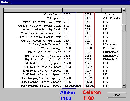

Nagyon sokat most nem foglalkoznék a 3Dmark2000-es eredményekkel, mert ott
a videokártya a domináns. Tekintettel arra, hogy Voodoo3000-es hajtja a monitort,
csak a celeronhoz viszonyított sebességkülönbséget mutatom:
Az órajelek azonosak voltak, az FSB is!!!! Valamivel magasabb pontszámot kapott
a rendszer De ez a tesztprogram a videokártyára van kihegyezve, a processzor
teljesítménye alig látszik.

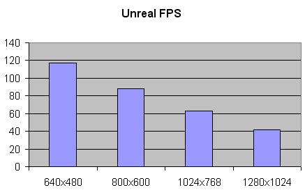

Két játékprogram lehet még érdekes, az egyik a QuakeIII a másik az Unreal Tournament.
Vannak, akik az egyiket kedvelik, vannak, akik a máikat. Én mindkettőt szeretem,
bár tény és való, hogy a Quake III jobban megírt program. Ez utóbbi inkább a
grafikus teljesítményt zabálja, míg a másik processzort. Erre onnan következtettem,
hogy emeltem az órajelet és az Unrealban jobban nőtt a másodpercenkénti képek
száma, mint a QukakeIII-ban.
Unreal Tournament segítségével:
Konfiguráció: Abit BE6II, Tbird950/1100MHz, Voodoo3000/200MHz, 196Mb RAM, 7200rpm

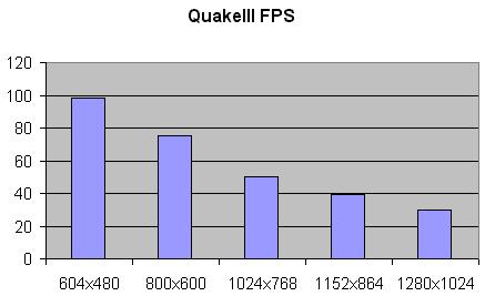

Azért megmutatom a Quake III eredményeket is:
Egy GTS kártyával 1024x758-ban 32 biten 85 FPS körüli eredmény várható, vagyis
kb. a Voodoo3000 sebességének a duplájára képes.

Először azt akartam megállapítani mekkora FSB-t bír ténylegesen a processzor,
ezért a szorzót lecsökkentettem a 9.5-ről 8-ra, hogy ne az iszonyú GHz okozza
a korlátot, hanem az iszonyú FSB. 133MHz-es FSB-vel meg sem nyikkant az gép,
130-on már volt kép, de nem volt sikeres a boot. Végül 124MHz-en már működött
Windows, de tegnap lefagyott egyszer így 122MHz-nél kötöttem ki. Tehát 124MHz-es
FSB-nél nem bírt többet stabilan a processzor. Ez 992MHz-es CPU frekvenciát
jelent.
Most jött a maximális órajel keresése. 100MHz-es FSB-t választottam és a szorzót
kezdtem el változtatni. 12-es szorzóval (1200MHz) "se hang se kép" nem volt.
11.5-ös szorzóval már a ram ellenőrzése megtörtént de a gép boot közben úgy
"belegyűrt" a Windowsba, hogy kb. egy óráig tartott mire a sérült fileok korrekcióját
elvégeztem. 11-es szorzóval 1100MHz-en atom stabil volt a gép.
Ezek után tudtam, hogy a processzor 1100MHz-ig stabil és 122MHz-es FSB-t bír
maximum. Az optimális teljesítmény érdekében a szorzó:1100/122=kb.9, így 9-es
szorzót választottam, vagyis csökkenteni kellett a szorzót!!!

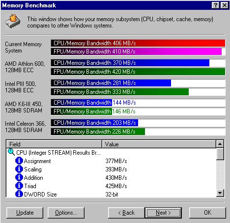

Megállapíthatjuk, hogy az 1100MHz kétféleképpen állítható elő, egyrészt 11x100MHz
másrészt 9x122MHz. De a két 1100MHz nem egy és ugyanaz, mert a rendszer összteljesítménye

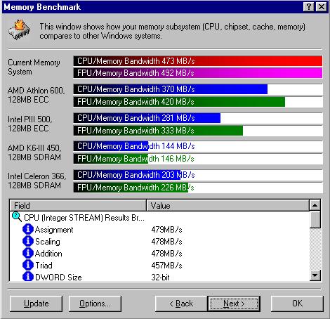

más és más. Pl. a memória sebessége így alakul 11x100MHz esetén:
406/410MB/s-es értéket kaptam. Azért tud nagyjából ennyit a 600-as Athlon,
mert itt a nyers FSB számít és nem a processzor órajele. Nyílván a nagyobb FSB
nagyobb memória sebességet eredményez. Mindez 122MHz-es FSB esetén:
Vagyis kb. 22%-ot gyorsult a memória az FSB emelésével. Ez nem csoda, mert
az FSB-t is pont ennyivel emeltem. Ezért mondtam, hogy nem mindegy, hogy milyen
szorzóval és milyen FSB-vel állítjuk elő ugyanazt a frekvenciát!!!

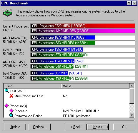

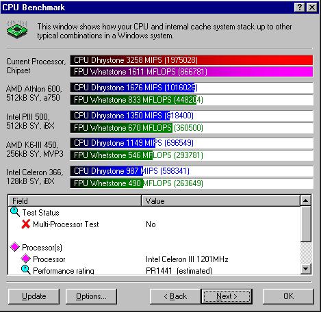

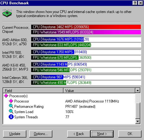

A CPU benchmark is sokat elárul:
Itt még 124MHz-es FSB-t használtam, de az 1118MHz miatt egyszer lefagyott a
gép, ezért kellett csökkenteni. De ez az eredmény is akkor ér valamit, ha össze
tudjuk hasonlítani, íme az 1200MHz-es celeronommal kapott eredmény:
Ez nem is olyan rossz mi? Persze tesztprogramja válogatja, mert míg itt csak
6%-os különbséget jelzett a tesztprogram, a másik tesztprogrammal (CPUmark99)

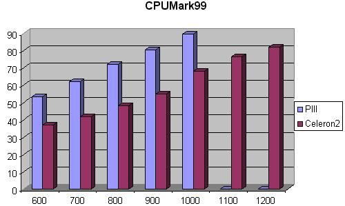

több mint 20%-os különbséget mértem. De legyen itt még egy nagyágyú, PIII1000MHz:
Itt is alulmaradt a PIII. Ezt az eredményt csak azért tudta túlszárnyalni a
celeron2-es, mert ott 200MHz többletfrekvencia mutatkozott. Már volt egy kísérlet,
hogy hány MHz-es celeron felel meg egy 1GHz-es PIII-nak, az akkori cikkből a
grafikon:
Ennek eredménye, hogy a celeron 2 soha nem üti meg az 1000-as PIII szintjét.
Ez így van rendjén, nem hiába olcsó a celeron2-es. Tehát aki renderelésre használja
a számítógépét az vegyen inkább drága processzort, ha fontos az idő tényező.
(Ne feledjük ez az Tbird 98.4 pontot kapott 1100MHz-en és csak egy ponttal többet
1000MHz-en, mint a PIII szintén 1GHz-en.)
Egyedül a VIA chipset jelenlétét tartom zavarónak. Nekem már annyi bajom volt
a VIA chipsettel, hogy ha lehet messziről kerülöm. Ugyan ennél a KT7-es alaplapnál
különösebb gond nem volt, de nehéz feledtetni az olyanokat, amikor napokig kell
szenvedni egy olcsóbb (Intel procihoz) alaplappal.

Noha a vízhűtés egy jól bevált dolog, azért csak óvatosan. Mint az a képen
is látható sehol nem alkalmaztam bilincseket a csőcsatlakozásnál. Ennek oka
az, hogy annyira szorosan illeszkedik a cső a csonkon, hogy csak igen nagy erővel
lehet letépni. Sőt a cső előbb szakad el, így nem a csöpögéssel kell vigyázni,
hanem az összeszerelést kell normálisan elkészíteni. Mindenre időt kell szakítani,
nem érdemes elkapkodni a dolgokat. Hordozhatóság szempontjából az az optimális,
ha a felső két helyre kerül a meleg leadó egység, ez általában a midi tornyoknál
és a nagy tornyoknál célszerű, mert ott nem nagy gond, ha 2db 5.25" helyet elfoglal.
Néhányan a hűtőt úgy helyezik el, mint én, azaz a gépen kívül, de ennek nincsen
különösebbe oka (esetleg az, hogy mini tornyuk van.) Aki képet szeretne kapni
a vízhűtésű "ketyerékről" az látogasson el a tuningnet
alkatrészek rovatához (a letöltéseknél pdf formátumban megtaláljátok a KT7-133-as
leírását.)
