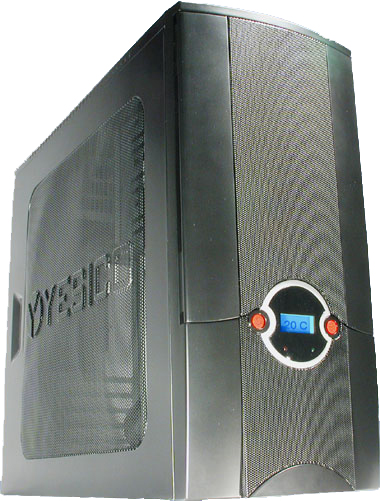

Szép, tetszetős csomagolásban érkezett hozzánk. Dobozán nagy Openair felirat és a reklám, hogy akár High-End rendszereket is építhetünk bele. Kibontás után elsőre azon lepődtünk meg, hogy milyen könnyű. Mindössze 6.4 kg a teljesen acél ház. Letisztult, elegáns vonalak, semmi fölösleges csicsa, igazi fekete gyöngyszem, kihajtható talpai révén megfelelően stabil. Szerelem első látásra. Kapható még ezüstszínben is, de szerintünk a fekete jobban áll neki. Midi torony lévén elöl találunk rajta 4 db 5.25”-ös, és 2 db 3.5”-es meghajtó helyet, amelyeket egyszerű ajtó fed. Sajnos kulccsal nem zárható. A reset és a bekapcsoló gomb nagyjából középen található, amelyek egy kis krómkeretes LCD-t fognak közre. Ez össz-vissz egy darab hőmérsékletet mutat kék háttérvilágítás mellett. A szokásos előlapi csatlakozók oldalra kerültek. A tetejére és az oldalaira tekintve rögtön megvilágosodunk, hogy miért is kapta az Openair nevet a ház. Ezeken a helyeken merev fémháló biztosítja eszközeink hatékonyabb hűtését. A fémhálót belülről egy műanyagszűrő borítja, amely könnyen kiszedhető és mosható. Lehetőségünk van előre és hátulra ventilátort tenni, mely a házhoz csak opcionálisan jár. A ház belsejében nem találunk semmi szokatlant. Standard ATX elrendezés. A szerelhetőség átlagosnak mondható, tekintve, hogy az alaplapi tálcát nem lehet kivenni, és a meghajtókat valamint a bővítő kártyákat csavarral kell rögzíteni. Az élek lekerekítésére gondosan ügyelt a gyártó, nem fogjuk vérünket adni a házért.

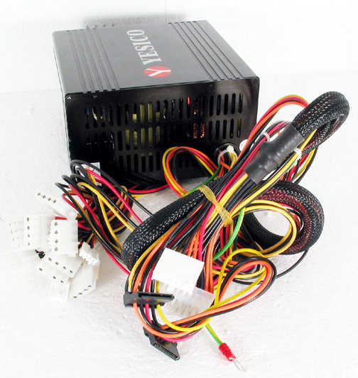

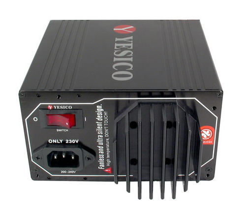

Az igényesen megmunkált táp az FL-420-as típusjelzést viseli és irtó nehéz. A hozzáadott útmutatóban 3.8 kg-ot írtak. Van benne anyag. Maximális teljesítménye 420 W, ami a legtöbb rendszerhez elég kell hogy legyen. Az ATX12V 1.3-as szabványt támogatja, természetesen túlfeszültség, túláram és túlmelegedés elleni védelemmel karöltve. A passzív PFC-s tápból rengeteg csatlakozó ered, amelyek aranyozottak: 9db 4 tűs molex, 2 db SATA, 3db floppy, 1db 20 tűs alaplapi, 1db 4 tűs ATX12V, 1 db Aux. Dobozában megtaláljuk a szokásos tápkábelt, csavarokat, műanyag kábelösszefogókat és elmaradhatatlan a Yesico matrica is. A táp hátulját megvizsgálva észrevesszük, hogy ebben bizony nincs ventilátor. Igen kérem, ez egy passzív hűtésű táp! Hogy miért is jó ez? A gyártó ezzel kiiktatott egy állandó zajforrást, ami fontos tényező, ha valaki órákat ül PC közelben, és már nehezen viseli az állandó zajt. Kör alakú borda nyúlik a hátsó részből, segítve a felgyülemlett hőt továbbítani a gépházon kívülre.

Most pedig következzen tesztünk második része, a hőmérsékletmérés. Vizsgáltuk a táp oldalát, a proci és az ún. PWM (feszültség szabályzók) hőmérsékletét. Terheletlen állapotban minden normális értéket mutatott, a táp hőmérséklete 38 fokra melegedett fel. Izzítsuk be a rendszert!  Beállítottuk a CPU Burn-In-t 15 perces futásra. A táp felmelegedett 45-46 fokra, egyedül a PWM értéke volt aggasztó: 65 fok. Ezután 20 percig pihenni hagytuk a rendszert, majd jöhetett a 3DMark03, amelyet háromszor futtatunk le egymás után. Azaz szerettünk volna lefuttatni, ugyanis az alaplaphoz járó Hardware Doctor lekapcsolta a gépet. Sejtésünk szerint a PWM elérte az engedélyezett 70 fokot, ami elég aggasztó. És akkor még nem is Doom3-aztünk! Minden jó, ha a vége…. Itt kerül ellentmondásba a Yesico, ugyanis ezt a tápot ebben a házban nem lehet kiegészítő ventilátor nélkül használni egy ilyen konfignál. Hiába a 420W, a hőtermelés annyira brutális, hogy az már hardware-ünket veszélyezteti. Kipróbáltuk, mi van akkor, ha behelyezünk hátra egy 12cm-es ventit. Nos, a melegedési probléma megoldódott, viszont ezzel együtt a csendesebb gépnek is búcsút mondhatunk. Sajnálatos még, hogy a táp leírása egy szót nem ejt az efféle veszélyről. Összességében mégis ajánljuk a házat ezzel a táppal, hiszen akinek nincsen erőműve, és csendes gépet szeretne otthonra, megfelelő alternatívát találhat a Yesico kínálatában, és legalább megszabadul a táp által generált zajtól.
