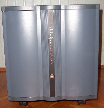

Amikor igazi szerverházról beszélünk, akkor alapvetően el kell felejteni a
normál PC házaknál megszokott dolgokat. Az teljesen természetes, hogy semmi
sem éles, a rögzítő elemek szilárdan a helyükön vannak és nem spórolták ki az
anyagot. Mindennek van hely, a szellőzés művészien tökéletes stb. Ilyen pl.
a Chieftech Jumbo fájl szerver háza:

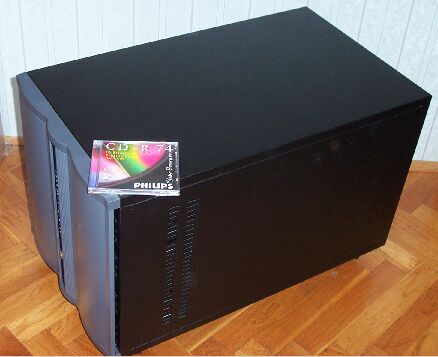

A méretek érzékeltetése végett egy CD tokot tettem a szerverház tetejére. Olyan
terjedelmes, hogy a szállítása sem túl egyszerű (kombi autó, vagy kis teherautó
szükséges). A súlya sem elhanyagolható, legalább 35 kilót nyom, a csomagolása
is érdekes…

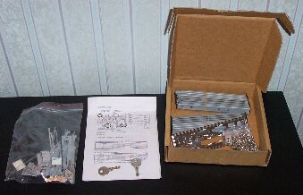

A kicsomagolás során két kulcsot találunk a doboz falára ragasztva. Erre nagy
szükségünk lesz, mert a kulcsok nélkül a ház elejét nem lehet kinyitni, és az
oldallapokat sem lehet levenni, így a kábelekhez, csavarokhoz és a belül elhelyezett
további kulcsokhoz sem férünk hozzá.
A házban egy nagy kupac csavart, kábeleket és szerelési anyagokat találunk.
A leírás meglehetősen rövidre sikerült, aki még nem rakott össze ilyen kaliberű
szerverházat, az esetleg sokat fog totózni az összeszerelés során. Az elektromos
bekötés sem túl egyszerű, az előlaptól csukló vastagságú kábelköteg indul az
alaplap felé.

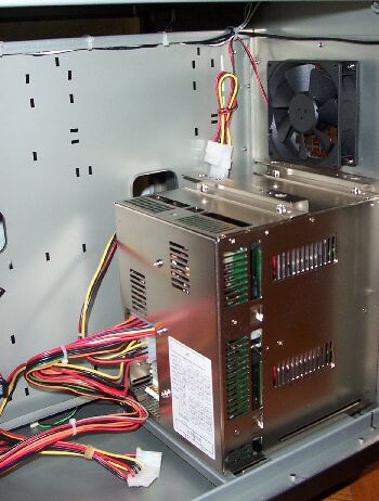

350 illetve 400 Wattos tápegységekkel szerelik. Azért a többes szám, mert egyből
két darab van ebben a házban.
Tápegység csere alkalmával két csavar kivétele után egyszerűen kihúzhatjuk
a tápegységet. A táp kábelek nem közvetlenül a tápegységből indulnak ki, hanem
a tápegység egy vezérlő egységhez csatlakozik.
Ez azt jelenti, hogy a tápegység kivétel nem jár együtt a kábelek kivételével.
A vezérlő egység feladata nagyon összetett. Igazából csak egy-két funkciót volt
alkalmam kipróbálni. Ezek közül a legérdekesebb, hogy menet közben is cserélhető
a tápegység. Normál üzem közben mindkét tápegység aktív, vagyis teljesítményük
összeadódik.

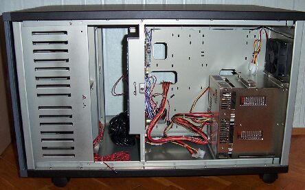

Tulajdonképpen három részre osztották a házat. Mindennek megvan a maga helye:
Az 5.25 helyre szerelhető eszközök sínekbe kerülnek, így könnyen ki és be lehet
ezeket szerelni. A meghajtók mögött ventilátorok vannak, ezek a gép hátlapja
fele fújják a levegőt.
A tápegység szektor nincs túlzsúfolva, így a levegő szinte akadály nélkül haladhat
át.

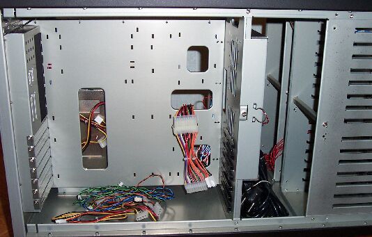

Az alaplapot rejtő szektor is hatalmas:

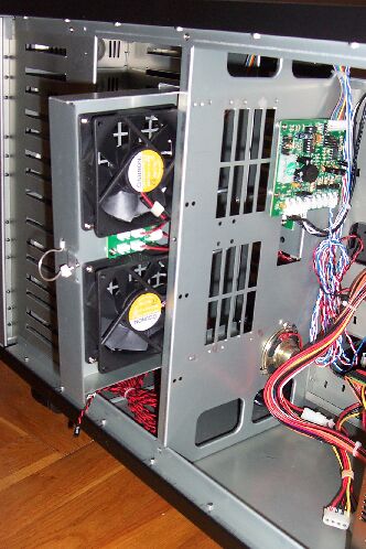

A szellőztető ventilátorok is rack szerűen lettek beszerelve, ezek páronként
kihúzhatóak:
A fennti képen egy "aprócska" panel is látszik. Ez pl. a CPU ventilátor fordulatszámát,
hőmérsékletet stb. mér és rendellenes működés esetén riaszt (hang és fényjelzéssel).

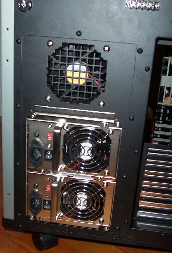

Hátul a két tápegység kötött és az előlapon van egy gomb, ezzel a hangjelzést
ki lehet iktatni. Erre pl. összeszerelés során lehet szükség. De ezt nem érdemes
kikötni, hiszen így pont a védő funkciója szűnik meg.
Méri a belső hőmérsékletet, jumperrel állíthatjuk a maximális értéket. Ez
40, 50 és 60 fok lehet, e felett riasztást kapunk.

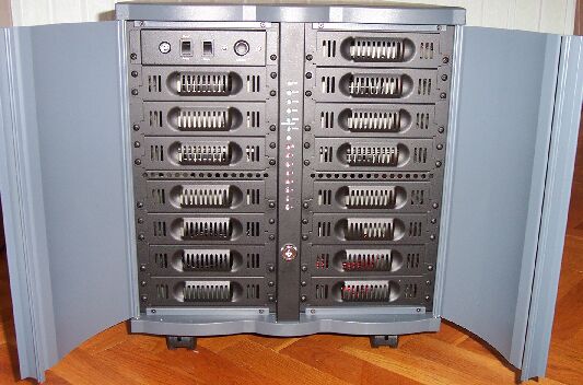

Hatalmas eloxált alumínium ajtói vannak:
Középen egy LED sor látható, Ebből 8db-ot tetszés szerint felhasználhatunk,
2db jelzi tápegységek működését, 1db a megfelelő belső hőmérsékletet 1db a bekapcsolt
állapotot és 1db a CPU hűtőventilátorának az üzemét, duál CPU esetén 2db LED
jelzi ugyanezt.
A LED sor alatt található zárat oldjuk a papírdobozról levakart kulccsal, akkor
kinyithatjuk az ajtókat. Sajnos 1db 3.5 helyet sem találunk, így pl. egy floppy
meghajtó és a winchesterek beszereléséhez egy keretre lesz szükségünk, amit
nem mellékel a gyártó.

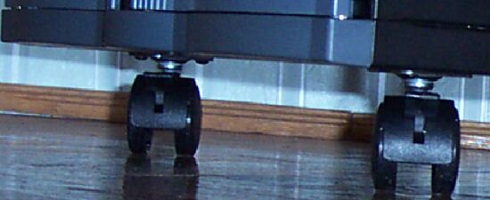

Alulra kerekeket szerelhetünk, ez nem árt, hiszen a kézi mozgatás nehézkes
lenne. Természetesen ezeket a kerekeket mellékelik, ebből 2db-ra féket is szereltek.
