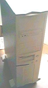

Egy átlagosnak mondható nagytorony:
6db 5.25" és 5db 3.5" hellyel rendelkezik, az utóbbiból kettő a floppynak van fenntartva, de természetesen ez is felhasználható winchester beépítésére. Mivel elég magas egy nagyrorony, így nem árt némi extra stabilitás. E célból oldalt támasztó lábakat helyztek el, közelebbről:

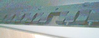

Noha a lábak nélkül sem dől fel túl könnyen egy ilyen PC ház, de azért érdemes rászerelni. Így ha valaki húzza pl. a parkettán, akkor kevésbé karcol. Aki sokat mozgatja, az kerekeket is szerelhet rá, ezt külön tartozékként lehet megvásárolni. Az elejét közelebbről szemügyrevéve:

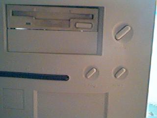

Egy be illetve kikapcsoló gombot egy resetet és egy turbo gombot találunk. Egyik gombot sem kell túl erősen megnyomni a működéshez és a reset sincs eldugva, így nem kell, pl. toll hegyével vagy egyéb vékony szerszámmal megnyomni. A turbó gomb le is maradhatott volna... A képen látható fekete csík mögött három LED helyezkedik el. Ebből egy a bekapcsolt állapotot, egy az esetleges alvó állapotot és egy a winchester tevékenységet jelzi.

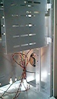

E mögé elvileg egy ventilátort lehet szerelni, ami kívülről szívja a levegőt, így a torony szellőzése javítható. A gyakorlat mást mutat, mert belül bizony elfelejtettek lyukakat fúrni a fémlapra:
Így noha a szellőzés lehetősége a műanyag előlapon adott meg kell elégednünk azzal, hogy a speaker hangját jobban hallhatjuk. Mivel elég kuszán kavarognak általában a ledek és a kapcsolók vezetékei + a speaker vezetéke érdemes a képen látható módon egy kábelbilinccsel összefogni őket.

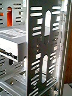

Minden 5.25" hely alatt egy fém pöcök található. Ezzel határolják be egy eszköz számára a helyet. Ez ennél a modellnél jól megoldott, nem kell erővel préselni a meghajtókat a helyükre, szépen, könnyedén beférnek.

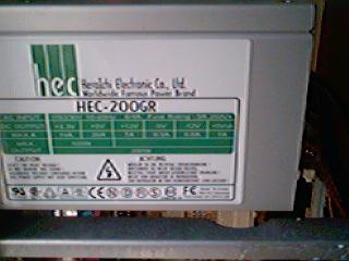

Nem akármilyen 200 Wattos tápegységgel szerelik. Gondoltak a nagy áramot igénylő processzorokra, így 5 Volton 20 Amperre képes. (Általában a 230-250 Wattos tápegységek szoktak tudni 20 Ampert 5 Volton). A 12 Voltja csak 7 Amperrel terhelhető, ez elég szokott lenni. Még a 3.3 Volt a fontos, azon 14 Ampert tud. Általában ha valami miatt nagyobb tápegységre van szükség, akkor az 5 Voltra érdemes odafigyelni, mert erről állítja elő az alaplap a processzor számára a feszültséget. Egy 300 Wattos tápegység általában 30 Ampert tud leadni az 5 Voltján és 12 Ampert a 12 Voltján. De a 3.3 Volt standard módon 14 Amperes szokott lenni, teljesítménytől függetlenül (de azért vannak kivételek).
Szerencsére minden 5.25" drive az alaplap felett helyezkedik el, így nem fordul az elő, ami a mini illetve midi tornyoknál, hogy behelyezzük a meghajtót és az nekiütközik az alaplapnak, vagy éppen a memória felett van és nem lehet a bankba modult helyezni.

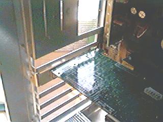

Hét kártya számára van hely:
De néhány alaplap gyártó az AGP slot-ot (ami felett már nincs több kártya slot) alulról számolva a hatodik helyre helyezi el. Így lehetőség nyílik arra, hogy a videokártya fölé egy ventilátorral ellátott hűtőkártyát helyezzük. Ez segít a házan megrekedt meleg levegőt elszállítani. Ez gyakorlatilag a processzor alatt üzemel, így gyorsan a házon kívül tudhatjuk a meleg levegőt.
