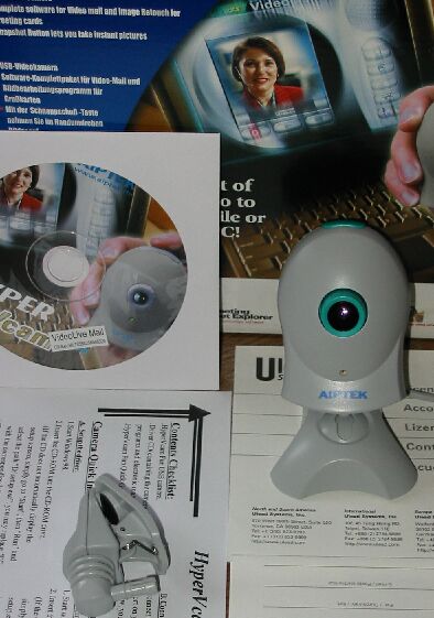

A most következő Web kamerát hatalmas dobozban adják, ezt találtam a dobozban:
Aipek Hyper Vcam
Vagyis az USB kamerához tartozik egy talp réz, ez a képen már fel lett szerelve. Egy csiptetős tartó is további rögzítési lehetőségeket kínál, valamint egy CD-t is mellékelnek és pár papírt. Utóbbiak közül az Unlead regisztrációs kártyát említeném meg, ugyanis a teljes verziójú Unlead Photo Express 2.0 SE változatát is mellékelik.
Ha már a fotó programról is szó esett, akkor megemlítem, hogy a telepítő CD-n található Video Live Mail-t nem sikerült telepíteni, így az most a tesztből kimarad, ugyanis a CD-n szereplő sorozatszámot a program nem fogadta el...

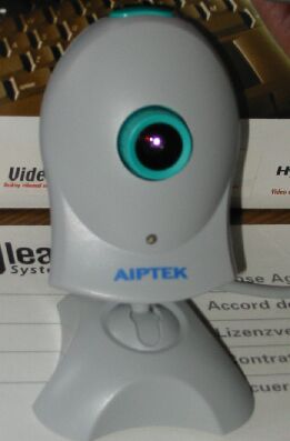

A kamera teste előre-hátra kb. 30-30 fokos szögben dönthető és körkörösen is elforgatható.
A fókuszt itt is manuálisan kell beállítani. Kb. 10x körbe tekerhetjük a lencsét tartó zöld gyűrűt. Kifele tekerve a közeli tárgyak látszanak élesen, befelé tekerve a távoliak. Kb. félúton (vagyis az kb. ötödik tekerés után) van az igazán hasznos tartomány. Ekkor a lencsétől 0.5-2 méterre található dolgok látszanak élesen. De akár 3cm-ről is tökéletes képet készít, de ekkor szinte teljesen ki kell tekerni a zöld "karikát". (A 3cm-t a gyár adta meg, ezt a valóságban is tudja.)
A tetején található domb fényképezési funkció szolgál. De nyílván csak akkor használható, ha a megfelelő program fut már a gépen.

Az előlapján látható kisebb lyukban egy LED lapul, ez zölden világít, ha működik a kamera.

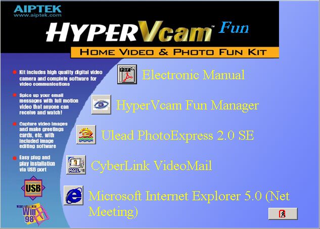

A telepítés során az előző képen látható programokat telepíthetjük. A Hyper Vcam egy viszonylag hasznos program:

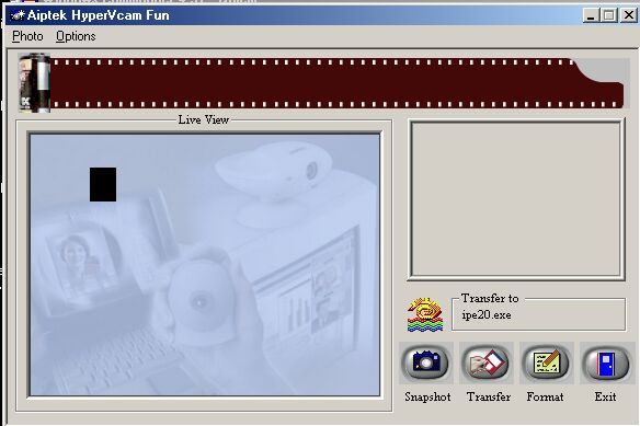

Először a felbontást érdemes beállítani. Itt képek készítésére és a kamera által látott kép nézésére nyílik lehetőség, mozgóképet ezzel nem rögzíthetünk. Nyílván a Snapshot gombra kattintva a program fájlba lementi a látott képet. Ez BMP illetve JPG formátumú lehet, beállítástól függően. A Transfer gombra kattint a megnyílik a már említett Poto Studio Express (más is megnyílhat, de ez az alapértelmezett, így pl. Photoshop-ba is automatikusan áttölthető a kép) és korábban készített képek közöl az utolsó automatikusan betöltődik, így kényünk kedvünk szerint szerkeszthetjük.
Ha mozgó képet rögzítésére vágyunk, akkor be kell szereznünk egy arra alkalmas programot vagy használjuk a CD-n található Video Live Mail programot. Most ezt telepítési problémák miatt nem tudtam kipróbálni, de korábbról tudom, hogy itt felvételt is készíthetünk ez ezt elmenthetjük, illetve elküldhetjük valakinek.
De más programokat ia használhatunk, hiszen a Capture lehetőség adott. Az egyik legegyszerűbb és jól használható ilyen a VirtualDub. Itt a file menüben kiválasztjuk a Captre AVI részt, majd a Video menüben alul az eszközt (persze a formátumot stb. sem árt beállítani). Külső mikrofonnal a hangrögzítést is megoldhatjuk, de ekkor már egy kicsit ügyeskedni kell...
