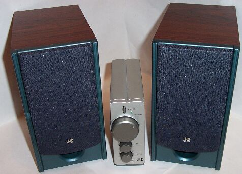

Ez egy jó hangzást biztosító fa dobozos hangfal. A doboz kétcsatornás erősítőt és két darab kétutas hangfalat tartalmaz...
A képen a Jazz J-7508-as kétcsatornás rendszere látható. Bár a dobozon nagy betűkkel 1400 Watt szerepel, ne feledjük ez csak P.M.P.O, ha ezt 100-al elosztjuk akkor jól közelíthetjük a szinuszos teljesítményt. Egyébként 30VA-as adaptere van, ami mindent összevetve kb. 2x10 Wattos szinuszos teljesítményt tenne lehetővé.
A középen látható erősítő kísértetiesen hasonlít a Jazz Bruno 2.1-es rendszeréhez mellékelt (J-7905) erősítőhöz. De az egy 2.1-es rendszer, míg ez egy "mezei" sztereo, valamint ott nagy szükség volt egy külön mélysugárzóra, mert a másik két hangszóró meglehetősen kicsi.
Itt egészen más a helyzet a J-7508 fadobozos hangfalakból épül fel! Az oldalán egy fa minzázatú műanyag borítást találunk, alatta faforgács lapból készítették el dobozt.
Az előlapja könnyedén levehető, így láthatóvá válnak a sugárzók. Az alul egy 10cm átmérőjű "mélysugárzót" helyeztek el, míg felül egy 3.5cm átmérőjű hangszóró szolgáltatja a magas hangokat. A nagyobb hangszóró alatt egy reflexnyílást is találunk.
A gyártó adatai szerint 50-20000Hz közötti átvitelre számíthatunk!
Az ezüstszínű erősítő előlapján a hangerőt, állíthatjuk, valamint lehetőség nyílik a magas és mély hangok kiemelésére/elnyomására. Ezen kívül a bekapcsoló gombot és a Power LED-et is itt találjuk, és alul a fajhallgató kimenetet. Egy szóval több már nem igen fért volna el az előlapon.
A hátulján találjuk Line-in aljzatot, a két hangfal számára szükséges RCA kimeneteket, az adaptert is ide kell csatlakoztatunk. Hangosításra is használhatjuk, hiszen mikrofon bemenettel is rendelkezik!
A hangfalakban található hangszórókat mágneses pajzzsal is ellátták, így nem okoz problémát ha közvetlenül a monitor mellé kerülnek, vagy egy floppyt teszünk a tetejére.

Meglepően szépen szól a J-7508-as Jazz hangfal. Kis mérete ellenére a mély hangokkal sincs probléma. Nem csoda, hisz a fa doboz miatt tömege is van a hangfalnak, hiába ez az apró dolog sokat lendít a rendszeren.
Csendes számítógép mellett úgy 2/3 hangerőnél már hallani lehet, hogy egy picit sistereg a hangfal. De ez már olyan hangerőt jelent, ahol már egyébként is sok a rendszernek, mert torzít a nagyobb jelcsúcsok hatására, az erősítő által okozott sistergést is csak akkor hallani, ha az egység nem kap jelet (és be van kapcsolva). De mint kiderült kb. 50%-ban a hangkártya a felelős az alapzajért.
SB 5.1-es és Leadtek 6x Sound hangkártyával próbáltam, nekem úgy tűnt, hogy a Leadtek-el alacsonyabb az alapzaj.
Már negyed hangerőnél is kellő hangerőt biztosít, ez általában untig elég és ilyen hangerő állásnál, ha nem kap jelent az egység a hangkártyától, akkor a hangfalaknak gyakorlatilag semmilyen alapzaja nincs (se sistergés, se búgás…)
Összegzésül:
A hangfalak 120x237x255mm nagyságúak, az átlagosnál sokkal jobban szólnak, talán ezért nem is vehetjük zokon, hogy kicsit drágább az átlagosnál (elvileg netto 23-24eFt körül juthatunk hozzá a boltokban).
