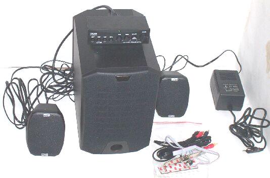

Ismét egy érdekes 2.1-es hangfalat mutatunk be. A kezelő szerveket tartalmazó doboz egy 5.25" helyre beépíthető...
Már
párszor nekem is megfordult a fejemben, hogy milyen jó lenne ha a hangkártyához
csatlakoztatott hangfal kezelő szervei a számítógép ház előlapján lennének.
Bár a most bemutatott MidiLand
4030-as hangrendszer nem az egyetlen ilyen, de azért nem árt vele megismerkedni.
Rendszer
MidiLand
4030 (mélysugárzó + 2db peremsugárzó)
Tartalom
130mm-es
mélysugárzó hangszóróval ellátott fadoboz
80mm-es
szélessávú hangszóróval ellátott műanyag ház
Vezérlő
egység
Kábelek
Frekvencia
átvitel
55Hz-16kHz
Hangnyomás
Maximum
100dB
Erősítő
AB
osztályú, termikus/túlfeszültség/rövidzár védett végfok. Aranyozott
csatlakozókkal
30Watt
RMS (1x15 Watt + 2x7.5Watt) 20-20kHz, 4Ohm
200mV
hatására teljes kivezérlés
Bemeneti
impedancia 50kOhm
8
Voltos maximális bemeneti feszültség!
Bemenet
4x
RCA (2db alacsony szintű és 2db a nagyszintű jelek számára)
Kimenet
2db
Jack a peremsugárzók számára
Mélysugárzó
299x184x254mm
fa doboz, turbulencia mentesre tervezve
Peremsugárzók
127x82x89mm
műanyag doboz, 80mm-es papír membrános hangszórók, ritkaföldfém mágnesekkel
(Neodymium)
Keresztezési
frekvencia
180Hz
Vezérlő
egység
3D
hangzás be/ki
Bemenet
választás
Loud
Mute
(némítás)
Mély
kiemelés
Magas
kiemelés
Balansz
Hangerő
Jel/Zaj
viszony
Legalább
80dB

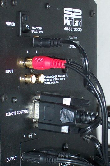

A hangrendszer
egyik érdekessége a vezérlő egység. Ezt egy 5.25" helyre beépíthetjük a mellékelt
csavarok segítségével. Ám ekkor valahogy meg kell oldani a vezérlőhöz menő kábel
csatlakoztatását. Ez a vezeték a hangfalhoz megy, ugyanis az erősítő ebben van,
a vezérlőn csak a kezelő szervek vannak, belül majdnem teljesen üres.

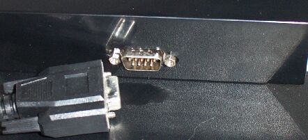

A kezelőszerveket
tartalmazó kis dobozka hátulján egy 9 pólusú csatlakozót találunk. Ezt a hangfallal
kell összekötnünk. No igen ám, de a dobozka a PC-ben van a hangfal pedig a házon
kívül. Ezért erre is szükség lesz:

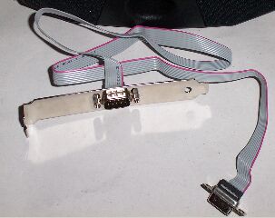

Ezt
egy üres hátsó helyre beépíthetjük (PCI), az egyik végén található kábelt a
kezelő szerveket tartalmazó dobozkához csatlakoztatjuk. És azt a fekete kábelt,
ami ez ezt megelőző képen láthattunk immáron nem a dobozkába kell csatlakoztatni,
hanem az előző képen látható porthoz. Szerencsére ebben a vezetékben digitális
az adatforgalom, így semmilyen problémát nem okoz a kábel árnyékolatlansága,
illetve az, hogy a PC ház belsejében meglehetősen nagy az elektromágneses zaj,
ami az analóg rendszereket nagyon zavarja.

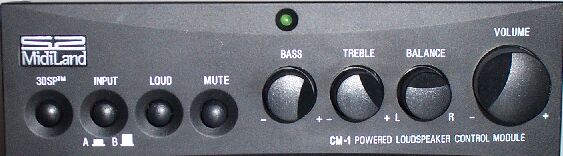

Itt
a kezelő szerveket láthatjuk. Külön érdekesség a bemenet kiválasztó gomb. Vannak
olyan jelforrások, melyek kis jeleket szolgáltatnak (10mV körül) és vannak olyanok,
melyek 1 Volt nagyságrendűeket produkálnak. A melysugárzó hátulján mindkét típusú
eszköz csatlakoztatására lehetőség nyílik és ezzel a kiválasztó gombbal megadhatjuk
az erősítőnek, hogy melyik jelet dolgozza fel.
