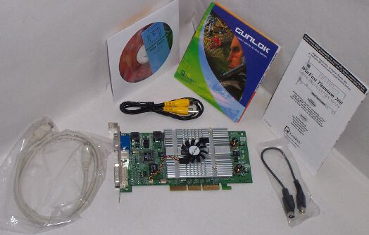

Nézzük a Geforce 3 Titanium 200-as videokártyát:
Leadtek WinFast Ti200 64M DDR (Geforce 3)
Természetesen dobozos termékről van szó:
A boboz tartalma:
1
WinFast
Ti200
2
S-video
kábel
3
RCA-RCA
bábel
4
S-video/RCA
kábel
5
Telepítő
CD
6
2db
Játék CD: Gunlock és Dronez
7
Telepítési
útmutató és user manual
Érdekes módon az "user manual" hiányzik a telepítő CD-ről, csak
a könyvtárát fedezhetjük fel, de az teljesen üres.

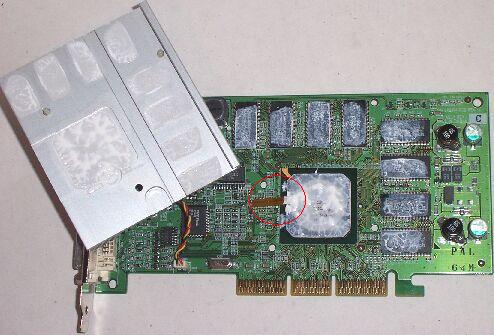

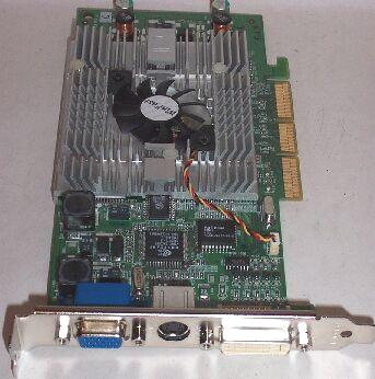

Gyártótól függ, hogy a Geforce 3-as videokártyáknál külön hűtőbordát
alkalmaznak-e a GPU-n és a memórián, vagy egy hatalmas hűtőborda hűti mindkettőt.
Itt az utóbbi megoldást láthatjuk. Szerencsére a digitális VGA (digitális síkképernyő
számára) és a TV kimenet sem maradt le! Vigyázzunk, mert az utóbbi kettő opcionális!
4ns-os DDR memóriával szerelik ez elvileg 500MHz-es memória frekvenciát
tesz lehetővé! Hoppá itt a lehetőség, hogy a 400MHz-en "cammogó" Ti200-ból Ti500
lehessen. De önmagában a memória sebesség ilyen mértékű emelése nem lenne elég,
hiszen a Ti500 GPU-ja 240MHz-en dübörög, míg a Ti200-as csak 175MHz-en. A teszt
során kiderült, hogy a GPU frekvenciája simán elérheti a 240MHz-et!

Alaposan bekentek mindent hővezető pasztával. Külön érdekesség,
hogy kis termisztorral mérik (ezt a képen pirossal bekarikáztam). Így megjeleníthetjük
a hűtőborda és a chip hőmérsékletét is!

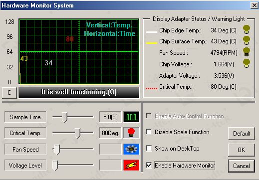

Érdemes ezt a programot (a gyári CD-n megtaláljuk) telepíteni,
hiszen itt ellenőrizhetjük, hogy a ventilátor, feszültségek és a hőmérsékletek
rendben vannak-e? A gyáréi ventilátor elég picire sikerült, 4800 fordulatszáma
ellenére alig van hangja, mondjuk fújni se sokat fúj...
Egyébként sok hasznos szoftvert találunk a gyári CD-n. Néhány
példa: videokártya overclock, videokártya hardver teszt, képernyő beállító,
CPU információ megjelenítő stb.
Általában (22 fokos levegő, nyitott PC ház, GPU/Mem=240/500MHz)
a hőmérséklet ritkán éri el a 60 fokot, kipróbáltam ha még egy 6cm-es ventilátorral
fújom a fűtőbordát és egy másikkal a panel hátulját, az csodákat tesz (max.
52 fok).

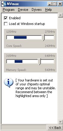

Noha mellékelt CD-n is találunk egy overclock programot azért
az NVmax-nak nincs párja:
A teszt során a GPU-t 175MHz-ről 243MHz-re, míg a memóriát 400MHz-ről
543MHz-re lehetett húzni. Azaz, így kb. a Ti200-as a Ti500-as teljesítményét
nyújtja!
Tapasztalat: a GPU-t 260MHz-ig könnyedén fel lehetett csavarni,
de itt nem igazán akart stabil lenni, a kép csíkozott, szemetelt stb. A memória
550MHz-nél már meg sem nyikkant, de 543-on teljesen stabil volt. Érdekes módon
nem 1MHz-es lépésenként lehet állítani a frekvenciát, hanem néha kimarad 1MHz
és 2MHz-et ugrik, de ez nem olyan nagy baj...

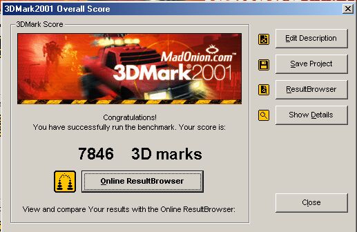

Jelenlegi csúcsom ezzel a videokártyával:
3Dmark 2001 default benchmark
3Dmark 2000 default benchmark

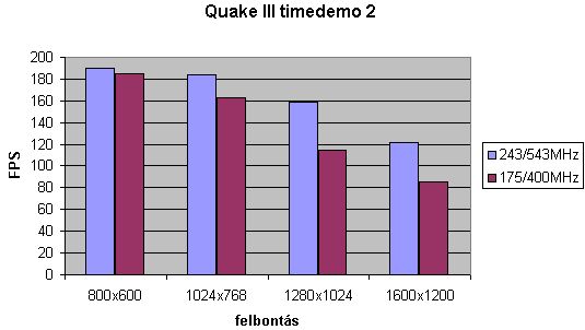

Nézzünk meg két FPS játék sebességét, legyen ez a Quake III és
az Unreal Tournament, kezdjük az elsővel:
Figyelem: 1600x1200-as felbontás és 32 bites színmélység mellett
a 122 FPS is lehetéses (minden maximumon volt!!!!). Azért ez elég durva eredmény,
az akadásnak semmi nyoma. (Itt az ideje, hogy erősebb motort igénylő Quake megjelenjen....)

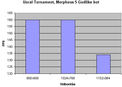

Az Unreal Turnament során a vertikális szinkronizációhoz való
időzítést ki kellett kapcsolni, mert a monitor volt a korlátozó tényező. Hiszen
160-200Hz-es frissítési frekvenciákra lett volna szükség...
Kedetben 380-300 FPS-ről indult (felbontástól függően) a játszma,
de idővel a fenti ábrán megadott értékekre csökkent. Igaz a Morpheus pálya nem
túl nagy, de az 5db, enyhén szólva profi ellenfél jócskán osztogatta az áldást.
Itt sem fedeztem fel megtorpanásokat, hiába a jó videokártyán sok múlik...

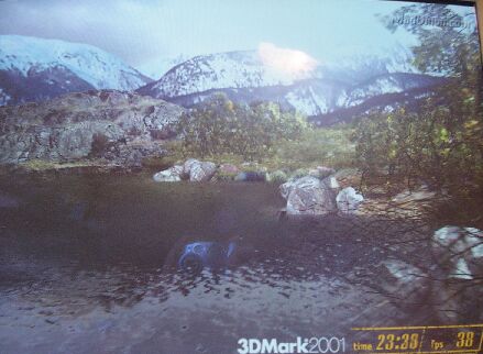

Végül táblázatosan nézzük meg, hogy az előbb megadott konfigurációval
milyen eredményeket sikerült elérni a 3DMark programokkal.
Aki pl. Geforce 1-es videokártyán, vagy Geforce 2-es és MX videokártyán
futtatja a 3DMark2001 videokártya sebességmérő programot, az valószínűleg észrevette,
hogy több tesztet is átugrik a program, hiszen nincs meg a megfelelő hardveres
támogatottság. Így azok kedvéért mellékeltem egy képet (lásd fennt), hogy a
3DMark "nature" teszt így néz ki.
Táblázatosan először a 3DMark 2001-es eredmények:
Alap
órajelen
Tuningolva
3DMark
Score
6457
7846
Game
1 (Low)
99.7
125.1fps
Game
1 (High)
46
48.2
Game
2 (Low)
85.2
115
Game
2 (High)
49.5
63
Game
3 (Low)
106.8
125.1
Game
3 (High)
53.6
60.1
Game
4
28.1
38.5
Fill
Rate (Single Texturing)
560.5
766.2
Fill
Rate (Multi Texturing)
1150.9
MTexel/s
1585.6
High
Poligon Count (1 Light)
13.7
MTriangles/s
19
MTriangles/s
High
Poligon Count (4 Lights)
2.7
MTriangles/s
3.8
MTriangles/s
Bump
Mapping
99.8
124.4
DOT3
(Bumps M)
90.8
122.9
Vertex
Shader
38.6
47.5
Pixel
Shader
66.1
89.1
Point
Sprites
13.0
MSprites/s
17.9
MSprites/s

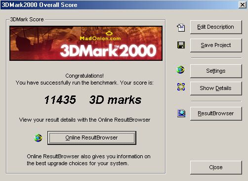

Azért kíváncsi vagyok mikor lesz már olyan videokártya, ami 3DMark
2001 körhintás nagyfelbontású tesztjében nem szaggat... Nézzük a 3DMark2000-es
eredményeket (1024x768/16bit):
Alap
órajelen
Tuningolva
3DMark
Result
9463
11435
Speed
681
697
Helicopter
Low Detail
193.1
235.9
Helicopter
Medium Detail
