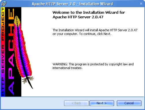

Első amit tennünk kell, hogy töltsük le a http://www.apache.org címről az apache_1.0.47-win32-x86-no_ssl msi file-t és indítsuk el. A file mérete közel 6MB.
Ha előző verzió telepítve lenne akkor azt uninstalláljuk.
Egyszerű, nyomjunk a next-re!
Ezután fogadjuk el a feltételeket és egészen nyomjuk a next-et, addig, amíg a következő képhez nem jutunk:

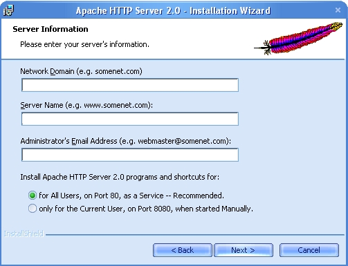

Ha gondoljuk modosítsuk az alapbeállításokat, nagy jelentősége egyenlőre nincs.

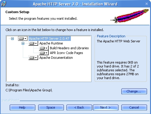

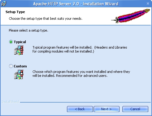

Válasszuk a Custom installt, mert a Typical-ba nem rak fel mindent, és később ha különböző modulokkal akarjuk kiegészíteni, akkor hiányozni fognak.
Nyomjunk egyszerűen ennél az ablaknál is next-et, így minden telepítésre kerül!
Várjuk meg amíg a telepítés lefut, és készen is vagyunk ahogy a Finish-re klikkelünk.

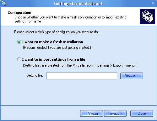

A program telepítése nem hiszem h gondot okozna. Mikor a program elindul bejön egy Getting Started nevű ablak. Menjünk egészen addig amíg a következű ablakig el nem jutunk:
Ha ittvagyunk akkor nyomjunk a tovább-ra, majd még 1x a továbbra, majd ezt láthatjuk:

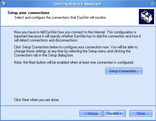

Itt bökjünk a 'setup connection'-ra.

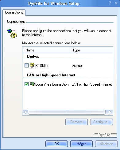

Itt válasszuk ki a megfelelő kapcsolatot, amit konfigurálni akarunk. Figyelem, a képen látható dolgok náltok eltérőek lehetnek, ez az én gépem állapotait tükrözi. Van modemem is, de most a másikat állítjuk be. Amúgy dial-up esetén sok dolgot be lehet állítani. Tehát pipáljuk ki melyik kapcsolatot használjuk. Konfigurálni nem szükséges, bár aki kíváncsi az megnézheti a beállításokat. Alapból 2 óránként automatikusan megvizsgálja az ip címet, ezen lehet változtatni, de nem szükséges.

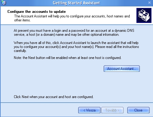

Tehát ha kipipáltuk akkor nyomjuk OK-t, majd Tovább-ot. Ezután ezt látjuk:

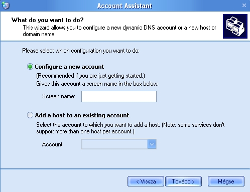

Nyomjunk az Account Assistantra. Egy új ablak jön be. Nyomjuk kétszer továbbot, amíg ezt nem látjuk:

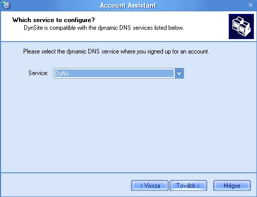

Itt rengeteg DDNS szolgáltató közül válogathatunk. A kedvencem látható ugyebár a képen beállítba, szóval ezen haladok tovább.

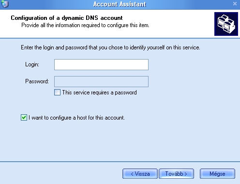

Ezután a login név amit a dyns szolgáltatótól e-mailben kaptunk. Pipáljuk ki a This service requires password-ot is, és a password is az legyen amit a mailben kaptunk. Ezután nyomjunk egy Tovább-ot!

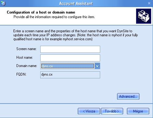

Ekkor ezt láthatjuk. Ekkor a Screen name (ami az előbb is volt már) az legyen ugyanaz amit az előbb beírtunk. Host name pedig legyen az előtag, tehát a regnév, majd a domain név amit választottunk. Lent a FQDN sorban azt a címet kell látnunk, amit regisztráltunk már, tehát regnév.dyns.(net, cx vagy amit választottunk). Ha akarjuk az Advanced fület is megnézhetjük, de felesleges piszkálni.
