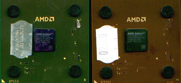

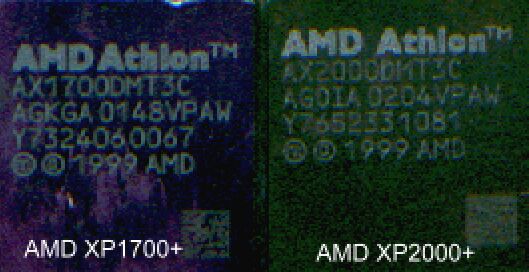

Ezen a képen két AMD CPU látható, az egyik (bal oldalon) egy AMD XP 1700+, a másik (jobb oldalon) egy AMD XP 2000+. Általában barna hordozóra szerelik a magot ám a bal oldali zöld. Állítólag ez teljesen normális, ez nem MP és még csak nem is ritkaság, hogy zöld színű. Ha már a színeknél tartunk, akkor a zöld hordozójú XP kék magos, a barnát pedig zöld színű maggal szerelték. Mondjuk ennek nem tudom van-e jelentősége vagy nem:

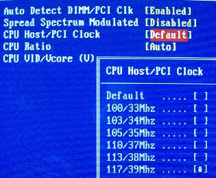

Valamilyen csodás oknál fogva a BIOSban nem lehetett 117MHz-nél nagyobbra állítani az FSB-t. Ugyanis ha az alaplap detektálja, hogy a CPU 200MHz-es FSB-n jár, akkor 100-117MHz-ig állítható a BIOSban az FSB (nyílván ez majd 2-vel szorzódik). De ha azt érzékelné, hogy 266MHz-es alappal készült a processzor, akkor akár 150MHz-et is be lehetne állítani (133MHz felett: 133, 135, 140, 144 és 150MHz-et állíthatunk be). Most már csak az a kérdés, hogy a 266-os alapokkal rendelkező 2000+-os CPU-t miért 200-esnak látta.
Amikor 117MHz-re állítottam, akkor a 2000+-os CPU-ra azt jelezte ki, hogy 1700+, de továbbra is AMD XP-nek detektálta, de legalább elindult a gép.

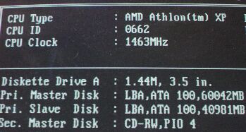

Az előbb bemutatott zöld AMD XP összekötöttem az L1 hidakat, hogy állíthassam a szorzót. Amikor nem volt összekötve, akkor azt láttam a képernyőn:
Ez teljesen normális, de nézzük csak meg mi történt, amikor összekötöttem:

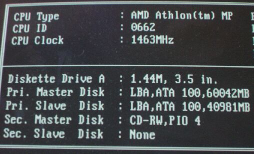

Bingó!!!!! Ekkor már a BIOS-is kijelezte, hogy a CPU alkalmas a több processzoros üzemre. Na akkor, hogy is van ez??? Ha összekötöm az L1 hidakat, akkor kapásból MP lesz belőle? Nos nem. A következőt tapasztaltam:
Ha össze vannak kötve az L1 hidak és az FSB-t egy picit megnövelem, mint azt gyárilag tervezték (pl. 5MHz-el), akkor már MP-nek detektálja az alaplap. Tehát L1 hidak összekötése és egy pici overclock után kapásból MP lett!!! Hoppá ez nem semmi...
Végülis nehezen lehetne kideríteni, hogy ez mitől van, de a lényeg az XP/MP konverzió.
A helyzet nem olyan rózsás, mert a 2000+-os barna hordozóra épített CPU-nál nem működött az, amit a zöldnél tapasztaltam. Így most a jelenlegi állás: 3db CPU-ból (1db zöld és 2db barna) a zöld lehet MP a barna nem.
Így viszont a továbbiakban csak egy MP processzor birtokában csak 1db CPU-val használtam az alaplapot.

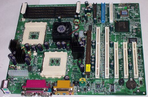

Vére eljutottunk oda, hogy megnézzük a MSI K7D Master csodát:
Ebből van K7D Master-L és K7D Master-LR jelzésű is. A képen a legmezeibb látható, mert ezen sem RAID sem Lan lehetőség nincs. A "L" jelzésűt integrált hálózati csatolóval is ellátják (Intel 82559), míg az "LR" ezen kívül RAID-es is (IDE RAID 0,1 és 0+1 támogatás).
4Gbyte-ig bővíthető a memória és a szerver alaplapokra jellemző módon 2db 64 bites PCI Slot-ot is elhelyeztek az alaplapon.
2db Socket 462-es foglalat
1CPU-s üzemmód: Athlon XP, Athlon, Duron
2CPU-s üzem: Athlon MP
AMD 762
North-Bridge
266MHz-es system busz
AGP Pro 4x
AMD 768
South-Bridge
PCI 66MHz
AC97 vezérlő
IDE (ATA100)
LPC busz
ACPI
FSB
200/266MHz
4db DDR DIMM
max. 4Gbyte
Slot-ok
1db AGP
2db 64bites PCI
3db 32bites PCI
UDMA 66/100
max. 4db IDE eszköz
Integrált, AC97
Hálózat
opcionálisan
Intel 82559ER
IEEE 802.3
Alaplapi perifériák
1db Floppy port (360k... 2.88M)
2db Soros port és 1db párhuzamos port (SPP/EPP/ECP)
1db IrDA vezérlő (SIR/ASKIR/HPSIR)
1db audio/game port
4db USB 2.0
USB 2.0
Sebesség: 1.5/12/480Mbps
BIOS
AMI PnP

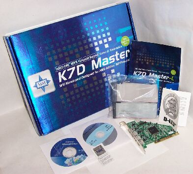

Nézzük az alaplapon kívül mi lapul még a kék színben pompázó MSI dobozban:
Itt nincs D-Bracket, helyette D-Led van, vagyis a POST folyamatokról tájékoztató 4db LED ezúttal az audio és a soros port közé került. A fennti képen látható kis kártyán találjuk az USB portokat. A megadott 480Mbps egy kicsit ledöbbentett, de higgyük el a gyártónak (összehasonlításul a FireWire 400MHz-es). Mindenesetre, ha pl. 8x-os vagy ennél gyorsabb USB-s CD írót akarunk csatlakoztatni és ilyen sebességen szeretnénk használni, akkor mindenféleképpen USB2.0-ra lesz szükség.

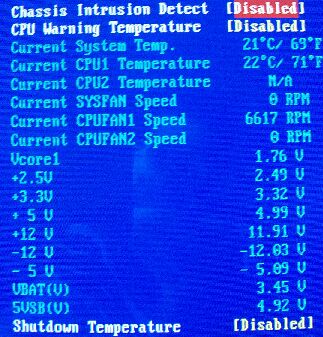

Bár a fenni kép akkor készült, mikor csak 1 db CPU volt a gépben, felhívnám a figyelmet, hogy az alaplap csak az egyik CPU feszültségét méri, ha 2db CPU van az alaplapban, és pl. Windows alól a feszültségeket illetve hőmérsékleteket monitorozzuk, akkor a második CPU feszültségének 2.5 Voltot jelez az alaplap. Ne ijedjünk meg fizikailag nem ennyit kap a CPU...

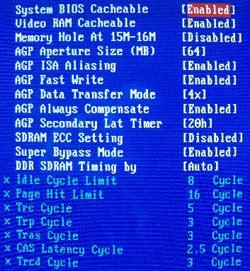

A BIOSban gyakorlatilag mindent beállíthatunk, amit csak be lehet. Megjegyzem, hogy a CPU-k core feszültségét csak egyszerre állíthatjuk és 1.85 Volt lehet a maximum. A memória beállításoknál kissé hiányoltam a normal/fast/turbo/ultra beállítások hiányát, így sokat lehet totózni, mire a maximális sebességhez szükséges kombinációt megtaláljuk.

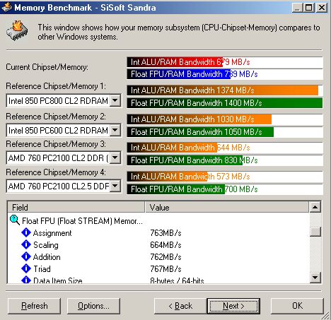

Nagyon gyors a chipset. Általában ez a szerver alaplapokra nem jellemző, hogy ennyire gyors chipsettel szerelik... Legalábbis az Intel alaplapoknál nem divat... Az előbb bemutatott Sandra 2001te eredmény kapásból a duplájára ugrik, ha 2db MP CPU üzemel az alaplapban!

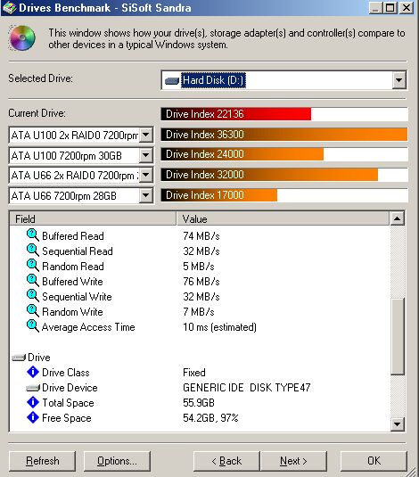

Az IDE csatoló felülettel ellátott winchester kezelési sebessége is viszonylag jó:
Bár ez borzasztóan függ a HDD képességeitől, de az adott winchester egy Promise vezérlővel ellátott A7V133-al alaplapban simán elérte a 30000 pontot. Nem véletlenül van rajta a 64 bites PCI Slot, egy "dögös" SCSI kártya nem árt bele.
