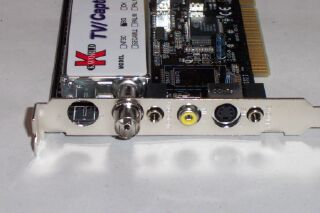

A Kworld KW-TV878-BG TV tuner és tartozékai szerepelnek a fenti képen. Már a típusmegjelölésben is benne van a BG jelzés, ez fontos a norma miatt (ilyen jelzésűek vannak: NTSC, BG, DK, BG+DK, SECAM, PALM, PALN stb.).
Ennek a TV tunernak van távirányítós változata (ezt teszteltem) és van olyan is, amibe az FM vevőt is beleépítették. Nézzük mit ígér a gyártó:

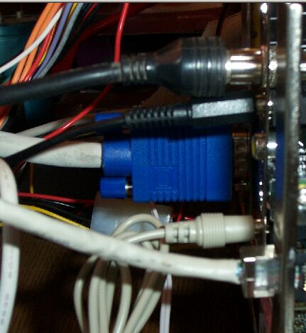

Jó sok csatlakozót lehet/kell a kártya hátuljához csatlakoztatni. Mint látható az FM vevő hiánya miatt a rádió antenna csatlakozója lemaradt. A csatlakozók sűrűsége miatt néha kissé nehézkes a csatlakoztatás:
Főleg a RF koax és a Line out kimenet van nagyon közel. Egy TV tuner beszerelése után már tekintélyes kábelköteg indulhat ki a PC ház hátuljából!

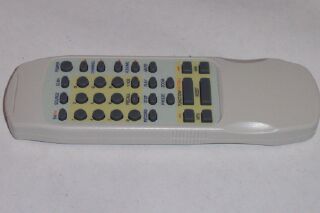

Távirányító is járhat (opcionális) a TV tunerhez, nézzük:
Elem nem jár hozzá, egyébként két AAA méretű elemmel vagy akkumulátorral üzemelhet. A távirányító használatához egy infra vevőegységet kall csatlakoztatni a tunerhez. Egy kb. méter hosszú kábelből áll, aminek az egyik végén egy jack dugó található, a másikon egy infra vevő némi elektronikával ellátva. Ezt a PC ház elejére vagy hasonló, lehetőleg jó látható helyre érdemes ragasztani.
Érdekes érzés távirányítóval vezérelni a TV tunert. Itt arra gondolok, hogy a Power gomb megnyomásával elindul a TV alkalmazás a gépen és gombnyomásra alkalmazások indulnak el, azokat a billentyűzet megnyomása nélkül irányíthatjuk. Nem megszokott dolog egy PC-től, hogy távirányítóval indíthatjuk a programokat, felvehetünk, lejátszhatunk stb.

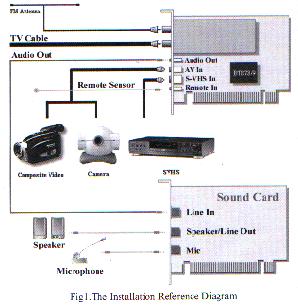

Mint az a képen is látható, akár 6 kábel is csatlakozhat a kártyához. A távirányító vevőjéhez és egy audió kábelt mellékelnek, a többiről nekünk kell gondoskodnunk.
A TV tuner telepítése egyszerű. Szerencsére meg tudja osztani más eszközzel az IRQ-t, így ha már egy gép tele van pakolva mindenféle PCI-os kártyával, akkor nagy valószínűséggel semmivel nem fog összeakadni (azért egy üres PCI slot nem árt...).

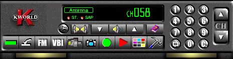

Két programot mellékelnek a tunerhez, egy olyat, amivel a TV lehet nézni és egy olyat, ami amivel a teletext információkat tekinthetjük meg. Így néz ki a TV része:

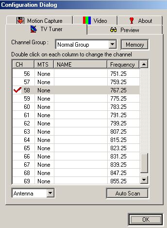

Egyszerű kezelőfelület jellemzi ezt a programot. Lehetőségünk nyílik a mono illetve sztereo hangra, rögzíthetjük a műsort, kép a képben funkció is rendelkezésünkre áll. Lényeges szempont, hogy a beállítás egyszerű és jól áttekinthető legyen, itt így oldották meg:
Meglehetősen érzékeny a TV tuner bemenete, így a gyenge állomásokat is (a lehetőségekhez képest) behozza. Egyetlen problémája a tunernek, hogy amikor teljes képernyős módba kapcsoljuk a képet, akkor felbontást és frissítési frekvenciát vált a monitor. Ez pl. úgy jelentkezik, hogy a monitoron egy pillanatra elsötétül a kép esetleg egy két relé kattanást is hallunk. Ez általában nem jellemző a tunerekre. (Az elsötétedés és a relé dolog monitorfüggő.) Lehetőség van az automatikus állomáskeresésre is, ez hihetetlenül gyorsan végbemegy, kb. 10 másodperc alatt.

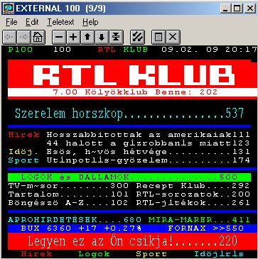

A teletext része így néz ki:
Nagyon jó a teletext része, hiszen folyamatosan tölti a memóriába az érkező oldalakat, így gyakorlatilag nem kell várakozni egy oldal megtekintéséig, az általában már a memóriában van. De ez még semmi, az oldalszámokra kattintani lehet és ennek hatására egyből betöltődik az adott oldal. Igaz ennél még extrább dolgokat is meg szoktak valósítani, de ehhez már HTML alapú megjelenítés szükséges (Pl. Studio PC TV Rave), ott ha hiper hivatkozás van az oldalon, akkor internetek keresztül (ha van Internet kapcsolatunk) azonnal letöltődik a kívánt információ.
