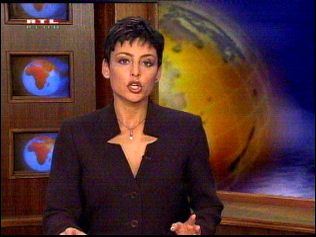

Nem csak ablakban nézhető a TV műsor, hanem teljes képernyősen is:
Nagyon pozitív véleményem van a kép minőségéről. Először azt gondoltam, kb. olyan lesz, mint egy web kamera, de nem. 1152x864-es felbontással használom a monitort és a legkisebb darabosságot sem vettem észre. Nagyon szépek a színek, szerintem erősen a pénztárcájába kell annak nyúlni, aki ilyen képminőségű 100Hz-es TV-t akar venni. Persze egy számítógép sem olcsó de az legalább már megvan. Alig használ erőforrást, így egy gyenge gépbe is nyugodtan beletehető.
