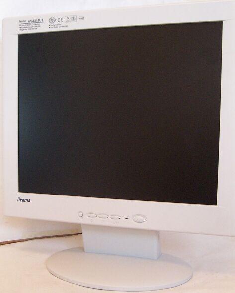

A legutóbbi 15" LCD monitor bemutató után következzen egy 17" Iiyama, ami mondhatni a legutóbbi tesztben szereplő 15"-ok sok jó tulajdonságát magában hordozza. Pl. a vékony káva szélre, a széles tartományú dönthetőségre, a jó minőségű LCD borító anyagra gondolok, no és persze a kedvező ár/érték arányt se hanyagoljuk.

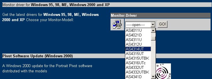

Konkrétan az AS4315UT monitorról lesz szó. Még mielőtt rátérnénk a monitor kinézetére megemlítem, hogy a gyártó gondosan ügyel a monitor driver ellátottságára:
Bár mondhatnánk ez nem nagy dolog, de így legalább nem okoz az bosszúságot, hogy ha az operációs rendszerünk felbontás váltás után esetleg túl nagy frissítési frekvenciával akar nekiesni a monitornak és a monitor erre hibaüzenettel válaszol.

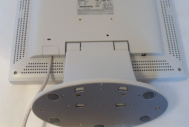

A VGA és a tápkábel vezetéke nagyon jól hajlítható, nem nagyon kellett vele birkózni a kulturált elvezetés során.

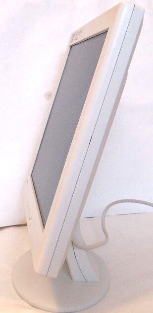

Ja és az is pozitívum, hogy a talp részen puha korongok vannak, így a monitor szinte letapad az asztal lapjára. Egyébként a tartó szerkezet nagyon jól megtámasztja a 17-es kijelzőt, elég nehéz felborítani.

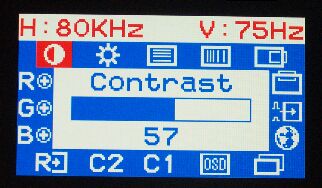

Amikor a kontraszt 57%-os értéken van, már akkor is nagyon éles képet ad, de ha feltekerjük maximumra, akkor pl. a fehér alapon a fekete betűk élessége döbbenetes lesz. Egy szó, mint száz az AS4314UT kijelzője agyon ott van a "toppon".
A beállító felület jól kezelhető, igazából csak a kontraszt és a színhőmérséklet terén érdemes ízlés szerint állítgatni, ugyanis az automatikus beállítás nagyon eltalálja a dolgokat.

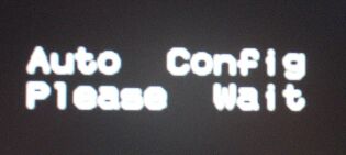

Külön gomb van az előlapon automatikus konfiguráció előcsalogatásához. Néhány monitornál ez nem működik tökéletesen, hisz utána pl. a clock hangolásával jobb minőségű lesz a kép, de itt ezzel nem kell foglalkozunk.
