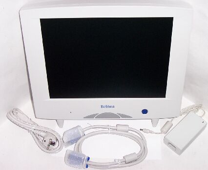

Most a Belainea 101535 LCD TFT monitorról lesz szó, a dobozában ezeket találjuk:
Vagyis az LCD monitoron kívül adaptert tápkábellel és egy VGA kábelt. Ez egy analóg monitor, így egy kevésbé korszerű videokártyával is beüzemelhető. Természetesen többnyelvű (a magyart mellőzték) használati útmutatót is mellékelnek a készülékhez.

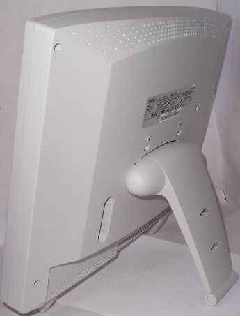

Talán már az előző képen is feltűnt, hogy a kijelző egység nem egy karra lett szerelve, hanem egy háromlábú tartót alakítottak ki:
Hátul egy nagyobb kar támasztja ki a monitort, elől pedig két láb tartja:
Ez a háromlábú megoldás hihetetlenül stabillá teszi a monitort! Így valamivel könnyebb lett, mint egy átlagos LCD monitor, mert a karra szerelt megoldásnál a talp rész meglehetősen nehéz, így kevésbé borulékony. Bár ennek talán nincs olyan nagy jelentősége...
Négy darab négyes csavar segítségével akár egy falra is felszerelhető.

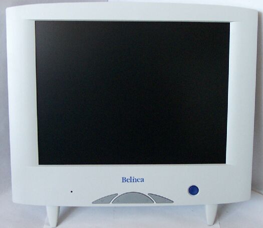

Ha csak a kezelőszerveket nézzük, akkor a gombok kialakításából egyből látszik, hogy Belinea termékről van szó, majdnem minden monitort ilyen formájú gombokkal szerelnek. Noha van olyan monitor is, ahol a két szélső gomb csak díszítés, semmilyen funkciójú nincs mögötte, de itt a szélső gombok is értelmet nyertek.
A bal szélső megnyomásával az "auto adjust" funkciót kapcsolhatjuk be, ez automatikusan méreteti a képet, beállít egy erőre definiált fényerőt és kontrasztot, de a színhőmérsékletet nem állítja. Ez igen hasznos funkció!

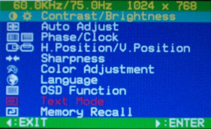

A középső félkör alakú gombbal a fényerőt illetve a kontrasztot állíthatjuk, míg a jobb szélsővel az OSD menüt csalogathatjuk elő:
Az OSD menü aktivizálásával az előbb bemutatott gombok funkciója némileg megváltozik. A szélső gombokkal le illetve fel lépkedhetünk a menüben, míg a középső gombbal a kívánt funkcióba tudunk belépni.
Kontraszt
Fényerő
Automatikus beállítás (fényerőt, kontrasztot, kép méretet és helyzetet állít)
Phase: a kép függőleges irányú finomhangolása
Clock: a kép vízszintes irányú finomhangolása
A kép vízszintes beállítása
A kép függőleges beállítása
Sharpness: 1024x768-nál alacsonyabb felbontás érdemes az élességet korrigálni.
Színhőmérséklet: 6500K illetve manuális beállítás (szinenként, RGB)
OSD nyelv: Angol, Francia, Német, Olasz, Spanyol
Állítható OSD pozíció és az OSD átlátszósága
Alaphelyzetbe állítás
A Phase és Clock helyes beállításának igen fontos szerepe van. Ha ez rosszul van beállítva, akkor pl. a szöveg homályos, elmosódott lesz. Tapasztalataim szerint 1024x768-as felbontásban az "auto adjust" használatával már éles, jó képet kapunk. Ám kisebb felbontásban pl. 800x600 nem az említett két funkcióval optimalizálni a kép minőségét.
