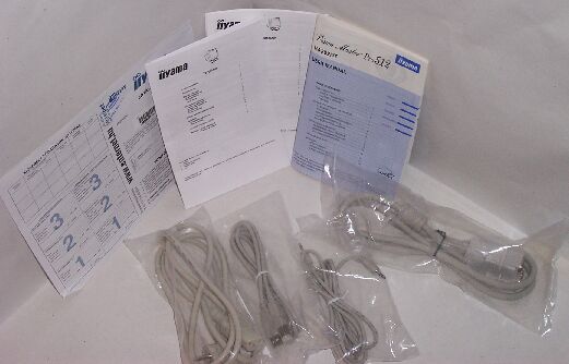

A doboz tartalma:
Iiyama HA202DT monitor
Felhasználói kézikönyv (angol, német.... magyar) + garancia jegy
Hálózati kábel
USB kábel
Audio kábel
VGA kábel

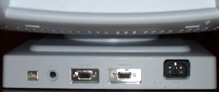

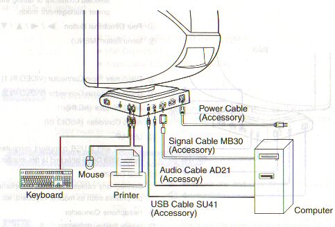

A monitor talp részét nem lehet külön leszerelni, igen masszív szerkezet. Ide kell csatlakoztatni a tápkábelt és a VGA kábelt, opcionálisan csatlakoztathatjuk még a hangkártyán audio kimenetét is valamint az alaplap USB portját. Nem túlságosan nagy teljesítményű hangszórókat rejt a doboz (2x1 Watt), de sokszor ez is elegendő. Az USB HUB nagyon jól használható extrának minősül, íme a talp hátulja:
Itt egy USB portot, egy audio bemenetet, két VGA és egy hálózati bemenetet találunk. És nem tévedés, mindez a talp részben! Ha hatalmas monitor testet könnyedén billenthetjük és forgathatjuk, a masszív felépítésnek köszönhetően nem billeg monitor tartóján (ellenétben a sokszor alkalmazott egyszerű műanyag talpakkal).
Oldalról:
A 4db USB csatlakozási lehetőség nagyon jól jön, ha gyorsan és kényelmesen szeretnénk egy USB-s eszközt csatlakoztatni. A gyártó azt javasolja, hogy ide csatlakoztassuk a billentyűzetet és az egeret is. De ezeket ritkán cseréljük, célszerű közvetlenül a PC-hez csatlakoztatni és ezt a négy extra portot pl. a digitális fényképezőgép, nyomtató, web kamera stb. részére tartogatni.

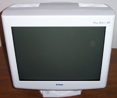

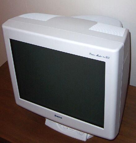

Ennél a 22 colos monitornál 20 colos a látható kép mérete (50.8cm), megdöbbentő, hogy egy ilyen méretű képcsőnél is meg tudják oldani, hogy tökéletesen sík legyen. Jól látszik, hogy jó vastag üvegre volt szükség... A képcső felépítése miatt két csíkot fedezhetünk fel képernyőn, de ez egyáltalán nem zavaró.

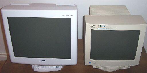

Pl. 17 Colos monitor után a 22 colos úgy tűnhet, mintha mozivászon előtt ülnénk, összehasonlításul mellé tettel egy régi EIZO 17 colos monitort:

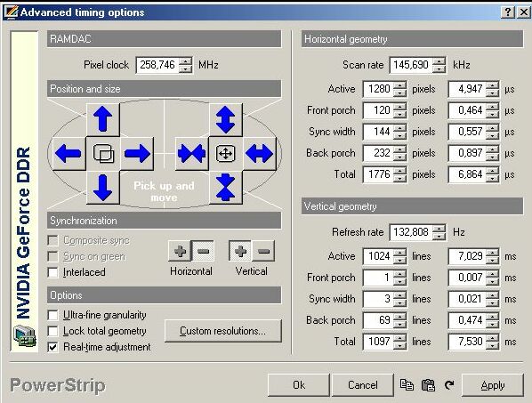

Érdemes megjegyezni, hogy egy ilyen monitorhoz nem árt egy jó minőségű videokártya. Elsősorban olyan videokártyák jöhetnek számításban, ahol igazán sokat adtak a kép minőségre, pl. Matrox termékek. A teszt során egy ASUS V6800-as videokártyát használtam. Ez 350MHz-es RAMDAC-al szerelték, általában D/A sebesség határ terjedt el. Az alábbi képen jól látszik, hogy ezt igen nehéz kihasználni, hiszen 1280x1024-es felbontásban 132Hz-es frissítési frekvenciával is "csak" 258MHz-et lehet elérni. Noha 140kHz-et specifikáltak, azért egy picivel többet tud (145kHz):
Ezt a PowerStrip nevű videokártya és monitor beállító programmal értem el. Természetesen nem kell ezt a programot használni a frissítések és felbontások beállításához, hiszen a Windows extra programok nélkül is lehetővé teszi ezeknek az állítását. Sajnos a gyártó nem mellékel driver CD-t vagy floppyt, így vagy letöltjük a gyártó honlapjáról, vagy keresünk egy hasonló tudású monitort a Windows által alapban ismertek közül. Bár ez nem igazán jó megoldás, hiszen esetleg sokáig kell keresgélnünk, mire egy 140kHz-es típust találunk. Viszont ha ennél alacsonyabb tudású monitort választunk (driver hiányában), akkor esetleg nem tudjuk kihasználni a monitor tudását, pedig ezért fizettünk. Ha már az árról is szó esett, a monitor jelenleg (2001-11-22) 238eFt+ÁFA körül mozog, hiába a minőséget és a nagy képcső méretet meg kell fizetni!
