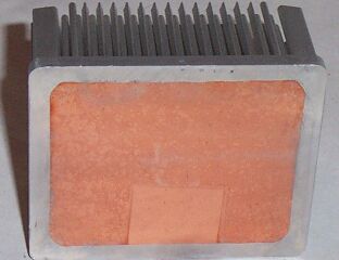

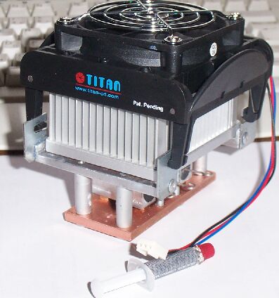

A TTC-CW8TB nagyon harciasabban fest (TTTC lene, akkor az "biztosan" a Tétova Teve Club lenne, de nem az):
Ez számomra egy rejtélyes hűtő maradt. Egyrészt azért mert a súlyából ítélve alumíniumból van és nem rézből. De az alján hatalmas darabon réz "nyomait" fedezhetjük fel. Másrészt a rengeteg meleg leadó rudacska rögzítése. Bár lehet, hogy öntéssel készült, de azt is megkockáztatom, hogy a rudakat sajtolással rögzítették a talapzatba. Pl. ha menet vagy bordázat lenne a rudakon, akkor akár meg is lehetne duplázni a hőleadó felületet.
Méretek (hűtőborda)
  Hosszúság : 100 mm
  Szélesség : 91 mm
  Magasság : 68 mm
 Ezüst színű kivitel
Ventilátor
  Méretek : 70 x 70 x 15 mm
  Javasolt feszültség : 12 Volt DC
  Üzemi áramfelvétel : 0.27 Amper
  Teljesítmény felvétel : 3.24 Watt
  Fordulatszám : 4,500 RPM
  Légszállítás : 36.31 CFM
  Légnyomás : 5.26 mm-H2O
  Zajszint : < 32 dBA
  Tolerancia : +- 10 %
  Csapágyazás : sikló/golyós
  Élettartam : 35,000 / 50,000 óra

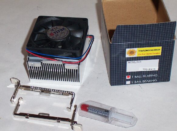

Könnyedén fel lehet rögzíteni a hűtőt a tartójára, hiszen nincs más dolgunk, mint először a processzorra rátenni a rudakat tartalmazó hűtőbordát, majd rányomni a ventilátorral egybeépített rögzítőt és az rápattan a tartó fülekre. Tehát nem kell a rögzítő "vasakal" vesződni. Nem úgy, mint a most következő hűtőnél:

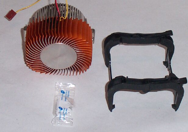

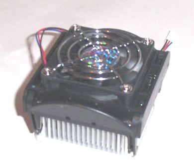

Első pillantásra a TTC-W5B(TC) a kinézet volt a fontos, még a ventilátor lapát is csillog-villog

Külön érdekessége a hűtőnek, hogy a talp részébe hőmérsékletérzékelő található. Igazság szerint füllel nem nagyon lehet hallani, hogy változik a fordulatszám, feltehetőleg azért, mert az a változás nagyon lassú. Egyébként egyáltalán nem hangos ez a CPU hűtő...
A hűtő anyaga is érdekes, szerintem ennél több anyagból nem is állhatna. A vastól kezdve sok mindent felfedezhetünk az előző táblázatban.
Még szerencse, hogy a P4-es védősapkát is találunk, különben nagyon horror lenne az ilyen két rögzítő fület tartalmazó hűtők rögzítése. Mivel az embernek csak két keze van és sok hely sincs egy PC házban, így először az egyik majd a másik rögzítőt kell beakasztani, a másik kezünkkel pedig a helyén tartani a hűtőt. "Izgalmas, amikor még csak az egyik tartő fül van rajta és a hűtő emiatt enyhén csálén áll a processzoron."

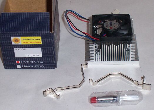

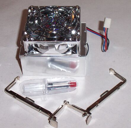

A most következő hűtő bizonyult a legjobbnak (hűtési szempontból), íme a TTC-W4TB:
Ennek a hűtőnek a ventilátora észrevehetően hangosabb, mit az előbb bemutatott fordulatszám szabályzósé. A hűtőborda gyakorlatilag ugyanaz mint az előbb, a lefogója is, csupán erősebb ventilátort szereltek rá.
Rögzítéséről ugyanazt tudom elmondani, mint az előbb, a hangját pedig idővel meg lehet szokni, nem olyan vészes (az itt bemutatott utolsó hűtő hangjával bizonyára csak fanatikusok tudnak majd kibékülni.)
A hűtő itt is sok anyagból áll, lásd az alábbi táblázat végét.

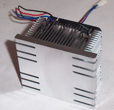

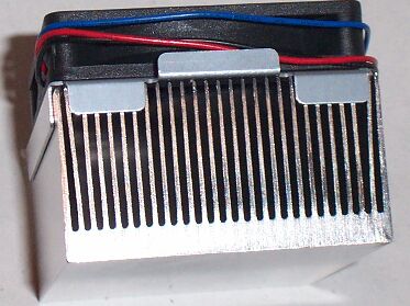

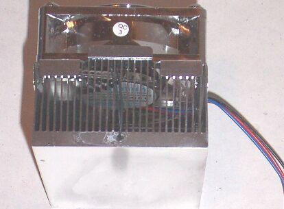

A TTC-W2TB így néz ki:
Ez a lefogó szerintem sokkal jobb, mint az előző hűtő rögzítője. Azt rátenni és levenni is nagyon nehéz volt.
Számomra úgy tűnik, hogy a talp részt azért vágták be néhány helyen, hogy a processzor környéke közvetlenül kapjon némi légáramot. Ezzel csak az a gond, hogy a réseken kevés jut oda és az távozni nem nagyon tud, hiszen a hűtőt egy műanyag keret fogja közre.

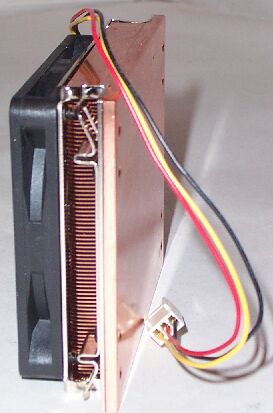

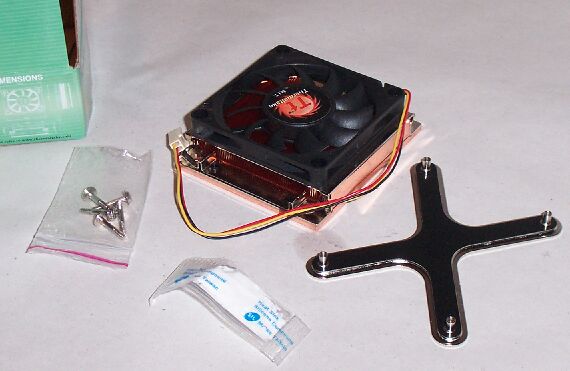

Thermaltake TinyFin478:
Ez majdnem úgy néz ki, mint a Titan TTC-CU7TB hűtője. (Vigyázat a TTC-CU8TB és a TTC-CU7TB nem azonos, mert a 8-ast számmal ellátott Intel Xeon processzorokhoz készült!)
Extrém lapos és nehéz hűtőről van szó. A borda vörösrézből készült, sűrűn lamellázott. A felszereléséhez ki kell venni a műanyag CPU hűtőt tartó keretet, és az X alakú merevítőt az alaplap hátuljára szerelni.
Érdekes, hogy a 4.68 Wattot ventilátorhoz nem mellékeltek olyan átalakítót, amivel az áramot a tápegység négypólusú csatlakozójából közvetlenül nyerheti.
Amilyen lapos a hűtő olyan hangos (39dBA), hatékonyságát tekintve pedig ez bizonyult a legrosszabbnak. De azt is vegyük figyelembe, hogy az itt bemutatott hűtők "legjobb" és "legrosszabbja" között mindössze 6.5 fokos hőmérséklet különbség volt. Kisebb teljesítményű processzor esetén ez a különbség még kisebb lehet!

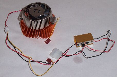

Thermaltake P4DRAGON hűtőjéhez valóságos kábel tenger tartozik:
A ventilátorhoz átalakítóval kell csatlakozni, hiszen a 8.4 Watt egy kicsit sok lenne a FAN csatlakozónak. Azt teljesen rendjénvalónak találom, hogy egy ventilátorhoz 1db fordulatszám érzékelést lehetővé tevő vezeték/dugó is tartozik. De az kicsit furcsa, hogy az átalakítón is van egy ilyen dugó (érdemes nyomon követni a képen a kábeleket).
A kapcsolónak három állása van, a ventilátor maximum 6000RPM-re képes, ezt további két fokozatban csökkenteni lehet. Erre szerintem szükség is van, mert a 43dBA nem elhanyagolható. Mindhárom fokozatban lemértem a hűtőképességet, ennek eredményeképpen a cikk végefele található táblázatban három eredményt láthatunk. Még annyit, hogy a csendes fokozata tényleg csendes, de ekkor nagyjából egy szinten van egy a P4-es processzor dobozában található csendes hűtővel.

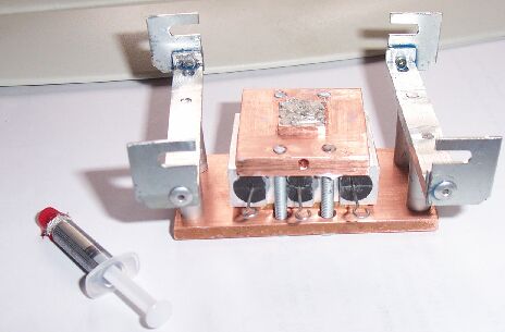

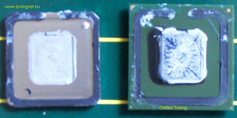

A teszt ezúttal nem igazi, hanem mű CPU-n zajlott.
Itt három teljesítmény ellenállás fűti a felső réz tömböcskét, ami 13.5x13.5mm-es felületen érintkezik a hűtő aljával. A P4-es processzornak kb. ekkora a magja (senkit ne tévesszen meg a hatalmas "kupak", alatta lapul a processzor lelke.
Az ellenállások összesen 89Wattal fűtenek. Egy 2GHz-es, még Willmatte magos processzor kb. 75 Wattra képes, míg az újabb NorthWood magosból még a 2.8GHz-es is valamivel kevesebb, mint 70 Wattal beéri.
A fűtött réz tömb meg van fúrva egészen a mag alatti részig (vékony fúróval) és egy csomó hővezető paszta kíséretébe a lyukba sikerült "beleerőszakolni" egy digitális hőmérő érékelőjét, ez 0.5 fok pontosságra képes (bár a tized fokokat is kijelzi).
Az alsó nagyobb réz laphoz csak nagyon kis felületen ér hozzá a három fűtő betét (ellenállás), ugyanis oda vékony távtartót helyeztem. Azt is vegyük figyelembe, hogy ebből a 89 Wattos fűtőteljesítményből nem mind jut a hűtőre!
