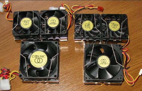

Nézzük egy kupacban a négy új monstrumot:
Közös jellemzőjük, hogy 2mm vastag réz aljuk van és erre építették fel az alumínium hűtőbordát. Valószínűleg nikkelezték az alumínium hűtőbordát, ez ugyanis forrasztható és így rögzítették alumíniumra a réz hőelosztó lapot.

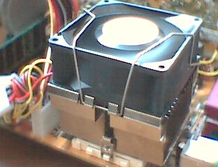

A hatalmas hűtőborát összesen 2db, a CPU foglalat szélén található pöckökhöz rögzíthetjük. Mivel a hűtőborda fölé lóg a beakasztásra váró rugónak, így a hűtőt célszerű még az alaplap beszerelése előtt feltenni.
Kössük össze képzeletben a CPU foglalat szélén (középen) található pöcköket egy vonallal. Torony PC ház esetén, ha ez a vonal függőleges, akkor vagy a tápegységet, vagy az alaplapot okvetlenül ki kell szerelni a hűtő feltételénél, mert különben sokat kell szenvedni, mire sikerül beakasztani az erős rugót. Az egyáltalán nem baj, hogy erős a rugó, hiszen a hűtő nem billenhet meg a magon, azt erősen kell tartani. (Ha levesszük a ventilátort, akkor sokkal könnyebben lehet felszerelni a bordát.

A hűtő felrögzítése itt sem egyszerű. Le kell venni a ventilátort, ez viszonylag könnyegén megy, csak ki kell akasztani a ventilátort rögzítő rugót.
Ha nincs rajta a ventilátor, akkor egy csavarhúzóval elérhetjük a rugónak a képen is látható részét, és egy határozott mozdulattal ráakaszthatjuk a pöcökre. Itt is vigyáznunk kell, mert ha lecsúszik a csavarhúzó, akkor szépen felszánthatjuk az alaplapot. Aki nagyon elővigyázatos akar lenni, az egy lejárt telefonkártyából törhet egy darabot és ezzel a kritikus részeket megvédheti a felszántástól...

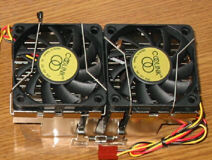

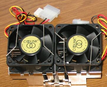

A Cool U1Lite2 duplaventilátoros hűtő:
350g súlyával egyáltalán nem nevezhető kispályásnak. Socket 423-as foglalat esetén 6db, Socket 370-es foglalat esetén 4db pöcök rögzíti a hűtőbordát. Néhány jellemző:

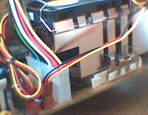

A rögzítés itt sem egyszerű, valószínűleg vannak olyan alaplapok, ahol ez nem is lehetséges. A teszt során nem volt egyszerű feltenni a KG7-es alaplap CPU foglalatára:
Mivel hosszú a hűtő (12cm!!!), így meg kell nézni, hogy a CPU foglalat környékén van-e elég hely. Pl. a képen az ATX-es tápcsatlakozó vezetékeinek nekifeszül a hűtőborda. Ha a CPU foglalat orientációja nem ilyen (mint a képen), hanem 90 fokkal el van fordítva azaz az előbbi elmélkedés szerint pöcköket összekötő vonal vízszintes, akkor könnyedén előfordulhat, hogy a hűtő, pl. nekiütközik az alaplap felett található tápegységnek. De van olyan chipset hűtő is, melynek magasak a hűtőlapjai és útban lehetnek, bár ez főleg a P4-es alaplapokra jellemző (P4-re a bemutatott hűtőborda nem szerelhető fel).
A magas kondenzátorok elvileg nem jelenthetnek problémát, hiszen a kritikus helyeken "kiharaptak" a hűtőbordából, így a kondiknak elég hely marad.
És végül a Cool U1Power2:
Az előző hűtőhöz képest ezen nagyobb ventilátorok vannak.

A négy hűtő közül ez a második leghangosabb. Gondoljunk csak bele 2db 7000-es fordulatszámú ventilátorral van felvértezve. A teszt során 7200-7400 körüli fordulatszámokat lehetett mérni!!!
