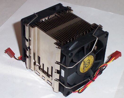

A Coolink H2Twin hűtője igazán nagyra sikeredett. A H1Twin-hez képest két dologban különbözik. Egyrészt nem 6cm-es, hanem 7cm-es ventilátorokkal látták el. A H1T-nél 4700-at pörögnek a ventilátorok percenként, de ennél csak 4200-at! Nézzük táblázatosan a gyári specifikációt:

Hűtőborda
76x67x74mm
Anyag
Réz (C1100)
Rögzítő
Anyag
Fém (6 pontos rögzítés)
CPU hűtő
76x95x74mm
440g

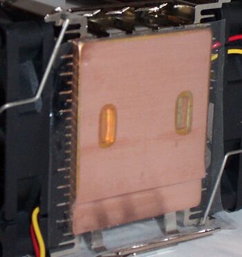

Bár a gyártó honlapján azt olvashatjuk, hogy rézből készült a hűtőborda, de ez csak részben igaz. Mert a talp rész ugyan rézből van, de a bordázott rész alumíniumból. Érdekes trükköt alkalmaztak, ugyanis vagy összeforrasztották a rezet az alumíniummal. De ezt csak trükkök útján lehet megtenni!!! Már vannak olyan forraszt anyagok (horror áron) melyekkel már az alumínium forrasztása is lehetséges. Bár szemre úgy tűnik, hogy az alumínium rész valamilyen felületkezelést is kapott és mint kiderült ez így is van. (Tudomásom szerint ezüstözni lehet az alumíniumot, hiszen lehet ilyen csöveket venni, de ez nem azt jelenti, hogy ezüst bevonata lenne, nyílván ezt a gyártó is említené...) A lényeg az, hogy nikkel bevonattal van dolgunk, így már lehetséges a réz talphoz rögzíteni.
Mindkét oldalon 22db hűtőlapot találunk és a széleken pár kisebbet.
Nehéz lenne megmondani, hogy miért van két "harapás" a rézben, de ez nem is fontos, hiszen ez nem a CPU mag felett van.
