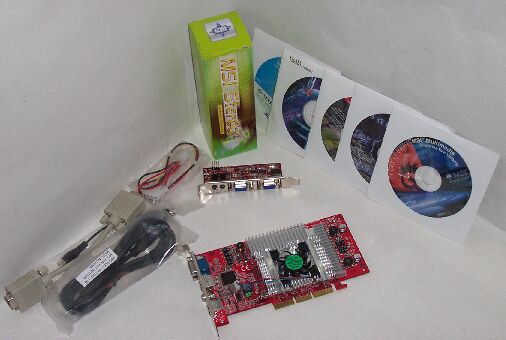

később a tesztet. Most nézzük meg mi lapul a dobozban:
MSI Ti500
Pro videokártya
Kiegészítő
panel a 3D-s szemüveghez
VGA-VGA
kábel
S-video
- S-video kábel
5.
S-video
- RCA átalakító
6.
4 pólusú
tápkábel
7.
3D-s szemüveg
8.
5db CD
A kisebb panelen egy VGA bemenet és egy VGA kimenetet, valamint
2db 3.5-ös Jack aljzatot találunk. Ezzel oldották meg, hogy 2db 3D-s szemüveget
csatlakoztathassunk (1db-ot találunk a dobozban) a videokártyához. Ehhez kell
a mellékelt VGA-VGA kábel. Vagyis a videokártya VGA kimenetét átkötjük a panelra
és erre csatlakoztatjuk a monitort. Ennek a pici panelnak külön tápfeszültségre
van szüksége, ezért mellékelték 4 pólusú tápkábelt.

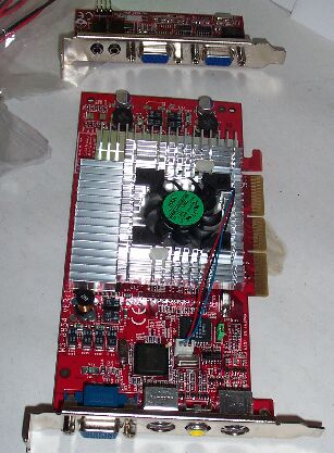

A videokártyán a VGA kimeneten kívül S-video és RCA video kimenetet
is találunk és egy S-video bemenettel is ellátták! Több csatlakozó el sem férne,
de esetleg egy digitális video kimenet még jól jönne...
Ami rossz: a ventilátorhoz menő vezeték nagyon feszes, szinte
gitározni lehet rajta. De ez nem csak ennél a teszt videokártyánál van így,
hanem a többi MSI Ti500-on is nagyon feszes, ráadásul egy része a ventilátor
lapátjai felett kb. 1mm-el haladnak... Sokkal jobb lett volna, ha 180 fokkal
elfordítva szerelik fel a ventilátort. Persze ekkor nagyon lógna a vezeték,
ami megint nem célszerű...

3.8ns memóriákkal szerelik, a DDR miatt ez 526MHz-es frekvenciát
tenne lehetővé, de gyárilag "csak" 500MHz-en hajtják. Nem véletlenül helyeztek
masszív hűtőbordákat a modulokra, mert ezek jócskán melegszenek. A 2db memória
hűtőbordát ragasztással (levehetetlen) rögzítették. A GPU 240MHz-en dübörög,
ezt egy jókora ventilátorral felvértezett hűtőborda hűti.

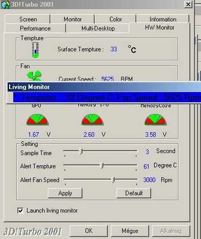

A jó szellőzés már egészen normális üzemi hőmérsékletet biztosít,
lásd a fennit képet. Itt lehetőség van egy futófény szerű monitorozó részt elindítani,
ezt pl. a képernyő bal felső sarkába elhelyezhetjük. Itt a hűtő hőmérsékletét,
a ventilátor fordulatszámát és a feszültségeket ellenőrizhetjük. Megfelelő beállítással
figyelmeztetést kaphatunk, ha pl. leáll a GPU hűtőventilátora.
Egyébként nem kell levenni a hűtőbordát, ha szemügyre szeretnénk
venni a hűtőborda hőmérséklet érzékelő termisztorát, ha élből nézzük a kártyát,
akkor a hűtőborda egyik sarka alatt találjuk. Sajnos ez nem ér hozzá a bordához,
így nem reális a jelzett 33 fokos hőmérséklet!

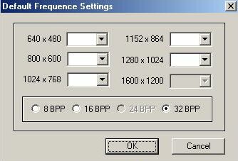

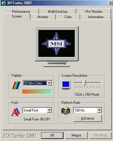

Szerintem nagyon szimpatikus, hogy a frissítési frekvenciát és
a felbontást egy ablakból állíthatjuk. Ráadásul az "advanced" résznél lehetőség
nyílik különböző felbontásokhoz hozzárendelni a frissítési frekvenciákat:
Ez a default beállítás. Az üres mezők a csatoló alapértelmezésére
utalnak. Érdemes pár percet eljátszani és minden felbontáshoz hozzárendelni
a monitorunk tudásának megfelelő képfrissítési frekvenciát.

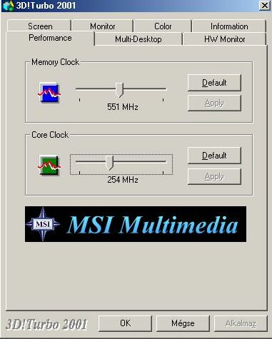

Gyárilag 240/500MHz (GPU/Memória) jár a videokártya. Hosszas kísérletezés
után is csak ennyi extrát sikerült kicsikarni a kártyából. Ez a memória részéről
10%-os jelent, míg a GPU-nál alig 5%-os túlhúzást. Ez nem sok és összességében
csak pár százalék gyorsulást eredményez. Igazából ezt a kártyát nem éri meg

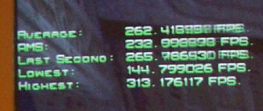

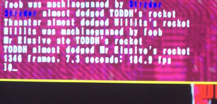

Direct3D és OpenGL alatt is kipróbáltam mit tud, félelmetes...
Nézzük meg egy képet 1024x768/32bit-en (minden további a maximumon) futtatott
Quake III timedemo-ból:
Nem tévedés, 184.9FPS!!! 16 és 32 biten néhány felbontásnál az
FPS eredmény:

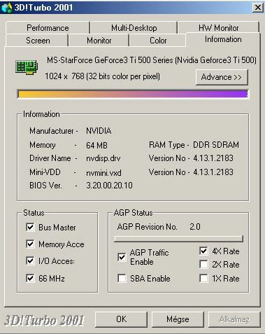

Itt a kártya pár beállítását ellenőrizhetjük. Pl. AGP 4x-es stb.
De ezek a pipák nem azt jelentik, hogy kikapcsolható az adott dolog és bekapcsolható,
a pipa csak azt jelzi, mi az aktuális beállítás, tehát itt nem tudjuk ezeket
megváltoztatni.

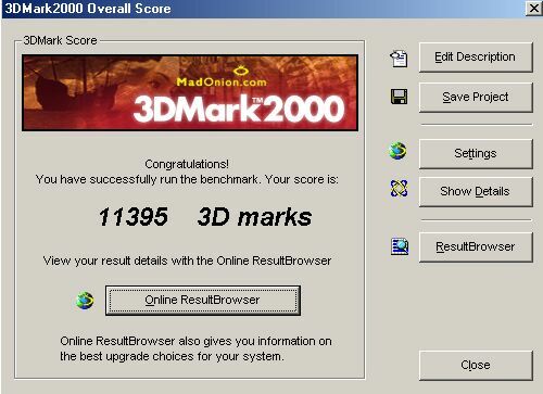

Ha megmutatom a 3Dmark2000 és 2001-es eredményeket, akkor biztosan
mindenkinek leesik az álla, mert a tesz konfiguráció végülis nem olyan drága,
igaz a videokártya kissé húzós, de a magas pontszámok önmagukért beszélnek,
íme a két default benchmark eredmény:

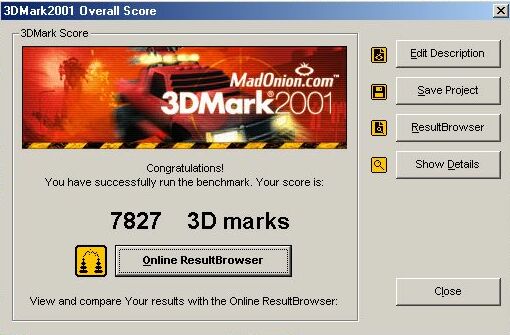

És a 3DMark 2001:
Összehasonlításul a Leadtek szintén Ti500-as kártyája ugyanebben
a teszt gépben a 3DMark 2000-el 10760 pontot ért el, míg a 3DMark 2001-el 7506
pontot. Ez azt jelenti, hogy ár ugyanaz a chip van a Leadtek kártyák is, de
ez az MSI kártya 4-5%-el többet tud! Ez engem mindig megdöbbent, hogy gyakorlatilag
ugyanabból az alkatrészekből egy csomó gyártó felépíti a "kis" videokártyáját
és ilyen különbségek adódnak. Ez is alátámasztja, hogy az MSI Ti500 Pro kártyáját
nagyon jól összehozták.

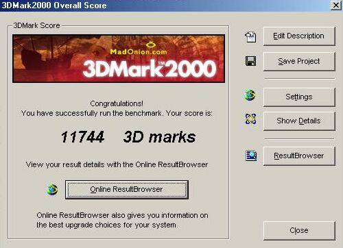

Az előbb mutattam, hogy egy picit (551/254MHz, Memória/GPU) tuningolható
a kártya, az így mért eredményeket csak a rekord kedvéért mutatom mag. A 3DMark
2000 default benchmark eredménye:
És a 3DMark 2001 produkciója:

nagy felbontású részen is (pláne tuningolva) gyakorlatilag végig a plafonon
volt az FPS mutató! A 64M-s renderelési eredmény is gigantikusnak mondható.
És akkor a 3DMark2001 default benchmark eredménye (ez egy kicsit
már megköhögtette a kártyát):
MSI
Ti 500
MSI
Ti 500 tuningolva
3DMark
Score
7827
8116
Game 1
(Low)
124.4
129.1
Game 1
(High)
49.0
49.3
Game 2
(Low)
113.4
120.7
Game 2
(High)
62.7
65.6
Game 3
(Low)
125.4
128.6
Game 3
(High)
60.2
61.4
(Nature)
37.9
40.3
Fill Rate
(Single Texturing)
746.4
809.1
Fill Rate
(Multi Texturing)
1560.0
1679.8
High Poligon
Count (1 Light)
18.8
MTriangles/s
19.9
MTriangles/s
High Poligon
Count (4 Lights)
3.7
MTriangles/s
4.0
MTriangles/s
123.4
129.8
DOT3 (Bumps
M)
119.1
131.5
Vertex
Shader
47.5
49.4
Pixel
Shader
88.1
94.2
Point
Sprites
17.7
MSprites/s
18.8
MSprites/s

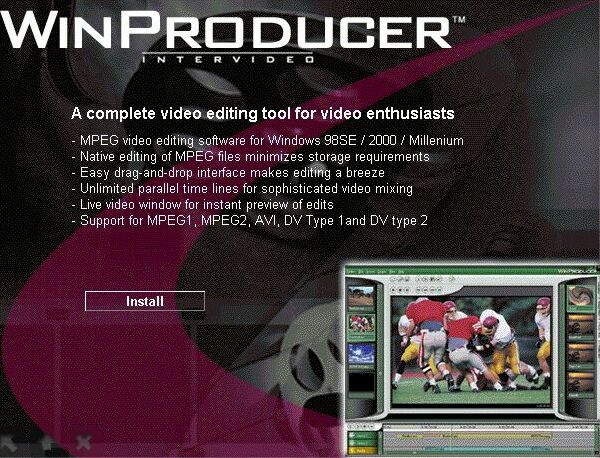

Számos szoftver mellékelnek a kártyához ezek közül talán a WinProducer
video editáló program és a DVD lejátszó program a legértékesebb. Valós időben
digitalizálhatjuk és egyben MPEG1-2es formátumban tömörítve tárolhatjuk az adatokat,
ami már megdöbbentő számítási sebességet igényel. Sőt ezután egyből azt is megoldhatjuk,
hogy az anyag video CD formátumban legyen és ha ezt kiírjuk egy CD-re, akkor
ezt a legtöbb asztali DVD lejátszóval le is játszhatjuk. Ezt kódolást a WinCoder
program teszi lehetővé, amit szintén mellékelnek.
