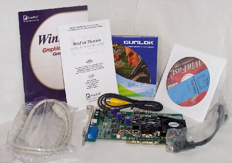

A videokártya mellé három kábelt (ezekkel csatlakozhatunk a TV
kimenethez), két játék CD-t (Gunlok és Dronez) valamint egy driver CD-t kapunk.
Ja és két telepítési leírást is mellékeltek

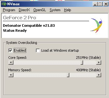

a rendellenes működésről. Az egy jó kérdés, hogy a kártya túlhajtása mennyire
"rendellenes", de lehetséges, sőt a CD-n található program ezt támogatja. Bár
vannak jobbnak mondott overclock programok is pl. az NVmax.
Ezt jelezte GPU/memória frekvenciának az NVmax nemű program (251MHz/400MHz).
(Az egy dolog, hogy az NVmax Pro-nak ismerte fel...)

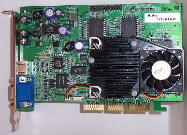

Nézzük meg figyelmesen a videokártyát:
A hűtőventilátor koránt sem a GPU felett helyezkedik el, hanem
oldalt, a memória felett. De ahhoz nem ér hozzá:
A memória és a hűtő alja között kb. 2mm-es rés van. Nem a memóriák
hűtése miatt került ide a ventilátort, hanem a nagyobb hűtőborda miatt. Ugyanis
ha hűtőbordán lenne a ventilátor, akkor az AGP mellett található PCI slotba
nem férne bele egy normál méretű kártya. Mondjuk ez talán nem lett volna olyan
nagy baj, hiszen a kártyák többségét IRQ problémák miatt enyhén szólva nehéz
az első PCI slotba beüzemelni. Bár ezen a téren meglehetősen szélsőségesek a
vélemények...
Egyébként a GPU nem melegszik annyira... 55 fok már kivételesen
magasnak számított a teszt során (GPU). A ventilátor ilyen irányú elhelyezésével
kb. azt érték el, hogy kézzel nem igazán lehet érezni, hogy bármilyen kis szellő
lenne a borda körül....

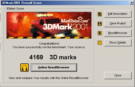

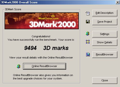

A 3DMark2000 default benchmarkja a következő eredményt hozta:
Míg a 3Dmark2001-el az alábbi pontszámra volt képes:

Gf2
Titanium
Gf2
Titanium tuningolva
Radeon
7500
Geforce
3
3DMark
Result
9494
10622
8417
10428
Speed
668
684
648
698
Helicopter
Low Detail
195.0
216.8
169.3
215.0
Helicopter
Medium Detail
138.6
156.4
118.4
159.6
Helicpoter
High Detail
63.9
75.7
56.6
83.5
Adventure
Low Detail
195.0
232.1
175.1
205.8
Adventure
Medium Detail
122.9
127.4
113.2
127.1
Adventure
High Detail
75.8
76.8
68.8
77.9
Fill
Rate (Single Texturing)
690.0
856.1
391.3
702.7
Fill
Rate (Multi Texturing)
1413.8
1745.4
838.7
1278.0
High
Poligon Count (1 Light)
21280
23002
17014
21888
High
Poligon Count (4 Lights)
12759
15021
10318
11065
High
Poligon Count (8 Lights)
7042
8239
6897
5800
8MB
Texture Rendering Speed
523.0
642.9
477.4
569.9
16MB
476.9
534.6
443.9
514.3
32MB
298.2
297.4
272.7
319.6
64MB
161.0
162.0
141.0
165.8
Bump
Mapping (Emboss, 3 pass)
247.5
306.4
257.8
339.4
Bump
Mapping (Emboss, 2 pass)
327.2
406.2
321.1
471.3
Bump
Mapping (Emboss, 1 pass)
552.8
679.7
675.8
748.4

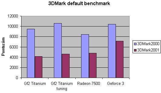

Nézzük meg a három videokártya grafikus összehasonlítását is:
Nos nem tévedés, a Geforce2 Titanium tuningolt esetben gyorsabb,
mint a vizsgált Geforce 3-as videokártya. De csak 3Dmark2000-ben!!! 2001-es
mérések azért "tragikusak", mert több tesztet is kihagy a tesztprogram, mivel
olyan dolgokra lenne szükség a futtatáshoz, amit a Geforce2-es chip nem támogat
(a 3DMark2001 inkább Geforce3-es tesztelésekhez jó.)

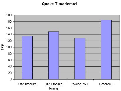

Végül nézzük meg milyen FPS eredményeket produkált a Quake III
timedemo 1024x768-as felbontásban 32 bites színmélység mellett (minden maximumon):
Mint az a fenti ábrán is látható, egy 3DMark teszt feltétlenül
a legjobb, hiszen az ilyen "erő" kártyákat nagyon sokan játékok során használják
ki igazán. És a 3Dmark2000-es eredmények alapján azt gondolhatnánk, hogy "picit
tuningolunk" és máris Geforce3-as erő lapul a kártyában, de amint játékra kerül
a sor az FPS eredmények minden tévhitet helyre eloszlatnak. Igazából jobb lenne
egy olyan játék eredményeit is feltenni, mely sokkal jobban kihasználja Geforce3-as
képességeit....
Az teljesen természetes, hogy egy nagyon gyors videokártyának
kb. csak a 75%-át nyújtja, viszont az ára is ennek megfelelő! Sőt nem 25%-al
olcsóbb jelenleg, hanem kb. 50%-al... Tehát a Radeonhoz hasonlóan ár/teljesítmény
kérdésében meglehetősen jónak minősül.
