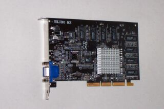

Ez maximum a hazavitelnél lehet érdeke, de sokkal izgalmasabb, ami a dobozban lapul. Íme a kártya:
A penel egyik oldalára szereték az összes memória IC-t, így a GPU körül meglehetősen nagy a zsúfoltság, de ez nem von le semmit a kártya értékéből. Viszont ami meglepőnek tűnhet, az az, hogy nincs ventilátor a GPU hűtőbordáján, pedig 200MHz-en jár a kártya processzora. Bár a gyári beállításokkal tökéletesen működik a kártya ventilátor nélkül is, azért nem árt egy kis ventilátort rászerelni, ha többet szeretnénk a kártyából kivenni. Egyébként a hűtőt ragasztással rögzítették a processzorra.
Egyébként az ABIT Siluro ezen kártyáját hol T400-nak hol MX400-nek nevezik, a képen látható TV kimenet nélküli példány az MX400-as. (Nyílván a "T" jelzés a TV kimentre utal.) Joggal kérdezhetné valaki, hogy minek egy MX-re 64M-t szerelni? A kérdés jogos, a teszből kiderül majd, hogy 32 bites színmélység esetén nagyon is ajánlott az extra memória, pláne, ha pl. 1024x768-as felbontásra hajtunk rá (főleg játék esetén)
A videokártya 2x-es és 4x-es AGP támogatja. Az nem derült ki, hogy mi a helyzet ha "ősrégi" 1x-es AGP-vel rendelkező alaplapba kerül, mert a teszt során nem akadt ilyen. De az biztos, hogy amikor 1x-es AGP-re állítottam a teszt gép (A7V133) BIOSában a sebességet, akkor is tökéletesen működött, de ez nagy csapást mért a sebességre.

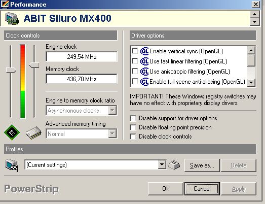

8db memória IC-t találunk, a tesztelt példányt 5.5ns-os memóriákkal szerelték. (De 6 és 5ns-os példányok is előfordulnak.) És itt egy kicsit bajban voltam a tesztelés során, amikor meg szerettem volna állapítani, hogy hány MHz-en jár gyárilag a memória. Több Tweak programot szoktam használni (bár van más módszer is, de a teszt gép winyóján alig volt valami használható, net meg nem volt...), íme egy "univerzális" a PowerStrip 3.0-ás változata, amiben még nem csalódtam:
Bár most úgy tűnik, hogy az alapfrekvencián járatás során látottakról elfelejtettem képet csinálni, de ez a program 200MHz-et jelzett a GPu-ra és 334MHz-et a memóriára. A fenti képen már tuningolt értékeket látunk. A 334MHz-ből arra következtetek, hogy DDR memóriával szerelték. Mert ilyen MX-es kártya is van, bár az MX-nél nem dob akkorát a DDR mint a nem "butított" változatnál.
Nem igazán derült ki, hogy DDR-es vagy SDR-es a kártya, de ha igaz, az amit a Tweak programok mutatnak (334MHz), akkor csak DDR-es lehetett. Az ellenben biztos, hogy SDR-es változata is van, viszont a DDR-ről nem derült ki túl sokminden!
És ha már az előbb bemutattam egy képet a felturbósított frekvenciákról, akkor így első körben elég jónak tűnik, hogy a GPU-t 25%-al a memóriát pedig 31%-al lehetett túlpörgetni. Az, hogy ez milyen hatással volt a kártya teljesítményére mindjárt meglátjuk, de előbb nézzünk meg egy rövid specifikációt:

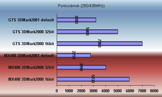

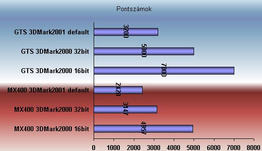

Nézzük a gyári beállításokkal (no tuning) mire képes a 3DMark200 és 2001 mérései szerint, hogy legyen összehasonlítási alap egy 64M-s DDR memóriás Geforce2 GTS eredményit is ábrázoltam:
Noha egyértelműen látható, hogy gyengébb a GTS-nél, de ez egy MX-től egyáltalán nem rossz teljesítmény. Ráadásul a majdnem 5000 pont tuning nélkül (3DMark2000) egyáltalán nem rossz, ha figyelembe vesszük az alig több, mint 20eFt-os (nettó) árát a kártyának. Tehát eleve bíztató FPS eredményeket várhatunk a játékok során. De mielőtt ezt megnéznénk nézzük mi hozható ki a kártyából (a teszt darab ezt tudta ventilátorral a hűtőbordán):
Tehát a processzor 25%-os és a memória 31%-os frekvencia növelése hozzávetőlegesen 20%-os sebességnövekedést okozott. Így már "csak" kb. 20%-al lassabb, mint egy gyári Geforce 2 GTS, bár ez a % érték nagyon sokmindentől függ. Csupán az biztos, hogy még egy elég nagy lépcső hiányzik a GTS szinttől és egy hegy választ el a Geforce 3-as sebességétől. Igaz ez utóbbival ár szempontjából nem említhető egy napon.

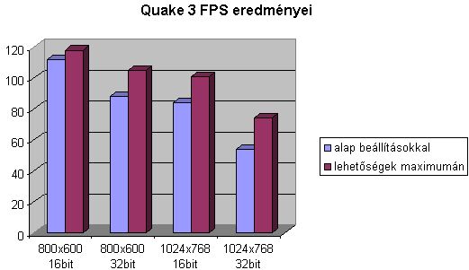

Ezek az FPS eredmények már a legtöbb játékosnak megfelelnek, bár van aki ennél többet akar, annak erősebb videokártyát kell választani. A mérés során a textúra maximumon volt, de csak bilineáris szűrőt használtam. Itt már 1024x768-as felbontásnál már nagyon észre lehetett venni, hogy igen is sokat számít az, hogy 64M van a kártyán és nem 32. 32 bites színmélység esetén alapfrekvencián 54FPS-re volt képes (tuningolva 71-re), míg a 32M-es változat 47FPS-t ért el. Ugyan a felbontás fokozásával egyre jobban nő a 32 és a 64Megás változat között a teljesítmény különbség, de ennek már nincs nagy jelentősége, mert 1240x1024-ben már csiga tempót diktál, vagy legalábbis Quake partyn nem menne el.
