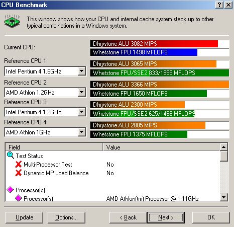

A két CPU teljesen egyforma pontszámot kaptt a két alaplapban a SiSoft Sandra mérése szerint:
Ez még nem meglepő, de a memória sebességek eltérése már érdekes lehet:
CPU/Memória sávszélesség
FPU/Memória sávszélesség

Látható, hogy az ASUS alaplapja gyorsabban kezeli a memóriát. Aki nem tudná hova tenni a 400 körüli MB/s-os értéket, annak: egy Intel 815 alaplap kb. 30%-al alacsonyabb eredményt ér el, míg egy DDR memóriával megáldott alaplap ennél kb. 50%-al többet tud.
De fontosnak tartom megjegyezni, hogy az 1GHz feletti Thunderbird processzorokból kétfajta van, az egyiket 200 a másikat 266MHz-esnek látjuk az árlistákban (vagy 100/133-nak). Ebben a gépben az alacsonyabb FSB-vel rendelkező processzor volt. Ha 266-os van az alaplapban, akkor 30%-os memória sebességnövekedésre számíthatunk! Ezért ha tuningolni van kedvünk a maximális teljesítmény érdekében, és jó minőségű memóriával rendelkezünk, akkor törekedjünk arra, hogy a processzor a lehetőségekhez képest alacsony szorzóval üzemelje, hogy nagy legyen az FSB.

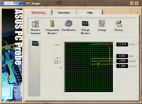

Noha egyetlen egy teszt eredményt sem tudok felmutatni, ahol az A7V-133 alul maradt volna. De érdemes erre az alaplapra nagyon odafigyelni. Ugyanis, több példányt is megvizsgáltam és kiderült, hogy nem olyan stabil, mint kellene. Ennek ez egyik oka valószínűleg az alaplapon található táppanel. A másik az esetleges túlmelegedés lehet (30 fok volt a teszt helységen.)
Először 250 Wattosra, majd 300-asra cseréltem a tápegységet végül 340 Wattosnál nem találtam nagyobbat. Mindegyikkel ugyanaz volt az eredmény, vagyis amikor hirtelen terhelést kap az alaplap/processzor (pl. egy erőforrás igényes alkalmazás elindul), akkor a feszültség ingadozás jelentős lehet. A dolog már csak azért is érdekes, az alaplapi táppanel csak a processzor feszültségét és az I/O feszültséget állítja elő az 5 Voltból. Vagyis a 12 Volthoz nincs köze. A 12 Volt a tápegység 5 Voltjával van szoros kapcsolatban, mégpedig úgy, hogy ha az 5 Volt csökken akkor a 12 Volt nő és fordítva. De a képen jól látható, hogy az 5 Volt teljesen stabilnak mutatkozott, csak a másik három feszültség ingadozott. (Szerintem túl sok jumper van az ASUS alaplapon.)
Lehet, hogy ezért, de lehet, hogy nem de én azt tapasztaltam, hogy a KT7A stabilabb még nagyobb frekvencián is, mint a A7V-133.
