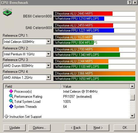

Nézzük, hogy ugyanaz a CPU miként teljesít az egyik illetve a másik alaplapban. A már klasszikusnak számító SiSoft Sandra CPU eredménye:

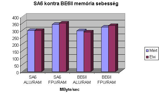

Ez egy kicsit megvágott kép, rámásoltam a BE6II-es eredményét, így más processzorokkal könnyen össze lehet hasonlítani. Mint az a fenti képen is látható, CPU teljesítőképességét a Chipset alig befolyásolta, tehát egy alaplap csere után ne számítsunk arra, hogy nagyobb MIPS értékeket kapunk. (Ez várható volt, de azért tettem ide ezt a képet, mert sokan csalódnak alaplap csere után, hogy alig éreznek változást. És valóban nem érezni különbséget...) Sebességbeli különbségre a memória kezelés területén számíthatunk. Feltüntettem mindkét alaplapnál a mért értékeket és az elvi adatokat is:
Látszólag egyszerű az ábra, de érdemes figyelmesen megnézni. De mielőtt ezt tennénk el kell, hogy mondjam, hogy 2-2-2-es beállításokkal (RAM) mértem ezt az eredményt és nem 3-3-3-al! Így ha valaki összehasonlítja a saját alaplapjával ezt az eredményt, akkor ezt vegye figyelembe. (100MHz-es FSB!!! Tehát semmi túlhúzás.)
Most már azt is tudjuk, hogy az Intel 815 chipset nem hozott eget rengető javulást, alig pár százalékkal gyorsabb a memória kezelésben, mint a majdnem két éves konstrukciójú I440BX. A mérések korrektnek látszanak, hiszen alig térnek el az elvi értékektől, van ahol egy picivel több és van ahol kevesebb.
Ha most nem tudnánk hova tenni egy 3-400Mbyte/s-os eredményt, akkor érdemes figyelembevenni, hogy a DDR RAMos alaplapok ezeknél az eredményeknél kb. 90%-al nyújtanak többet, míg az RDRAMok több mint 4x gyorsabbak. (Tehát a DDR annak ellenére, hogy elvileg dupla sebességű, általában ez nem hozható ki belőle. Ugyanaz a helyzet, mint a dupla processzoros alaplapoknál, azok sem kétszer gyorsabbak... csak elvileg. De az RDRAMok a már írás/olvasásnak és konstrukciónak köszönhetően több mint 4x gyorsabbak, mint a PC100-as memóriák. Ezek fizikailag 400MHz-en járnak, és azt gondolhatnánk, hogy akkor 4x gyorsabb, mint a PC100-as.)

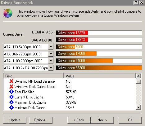

De ez a BE6II-es még ATA66-os vezérlővel rendelkezik (a mostani már 100-as), míg a SA6 ATA100-al. Mivel mindkét gépben ugyanaz a winchester volt, így pillanatok alatt kiderül, hogy mennyit is számít valójában az ATA66/100. A dolog már csak azért is érdekes, mert minkét alaplap High Point chippel rendelkezik. (Ugyan a teszt során nem volt teljesen üres a winchester, hanem kb. félig, de ez mindkét alaplapnál így volt. Ha egy szinte üres winchestert tesztelünk, akkor akár 20%-al is jobb eredményt kaphatunk.)
Nos az is biztos, hogy a winchester sebességében sem okozott hatalmas gyorsulást. Azt hozzá kell tenni a teszthez, hogy pl. egy jobb Seagate Barracuda kb. kéteszer magasabb pontszámot produkál, tehát ez a 20G 7200rpm-es Maxtor nem a "világ leggyorsabb" winchestere. (Egyébként ATA100-as a HDD.)
Vagyis ha egy 440-ről 815-re váltunk, akkor észrevehető sebességbeli különbséget nem fogunk tapasztalni! De van, aki nem a sebesség miatt vált (pl. tönkrement stb.), lehetnek más szempontok is, nézzük meg, hogy még miben tér el a két alaplap:

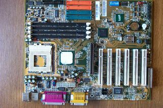

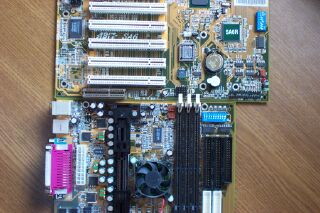

Egymás mellé tettem a két alaplapot és látható, hogy az SA6-os kb. 4cm-el szélesebb. Néhány PC háznál gondot okoz, hogy pl. a Mobil Rack, vagy a winchester egyszerűen nekiütközik az alaplapnak és nem lehet azt rendesen betenni. Ez az SA6-nál fokozottabban jelentkezik.
A másik gyökeres eltérés, hogy a BE6II-es SLOT1-es CPU foglalattal rendelkezik, míg az SA6-ost Socket 370-el szerelték (FCPGA). Ez még önmagában nem lenne túl érdekes, tekintettel arra, hogy FCPGA/SLOT1-es átalakító létezik, így az FCPGA-s processzorok mindkét alaplapba működnek. (Csak a SLOT1-es processzor nem tehető az SA6-ba.)
A foglalat típus elsősorban a hűtés szempontjából lényeges. Mert ha a BE6II-re 5cm-nél magasabb CPU hűtő kerül, akkor az a memória foglalatok fölé nyúlik, így 1-2 helyről lemondhatunk.
A tervezők az IDE csatlakozókat az alaplapon egymás mellé tették, így azon a részen hatalmas lesz a kábelek zsúfoltsága, ami, mivel széles az alaplap pont elérhetetlen helyre esik, így nehéz szerelni. A BE6II-es is négy csatornával rendelkezik, de ott párosával egymás alatt vannak a csatlakozási lehetőségek, így egyszerűbb beüzemelni.
