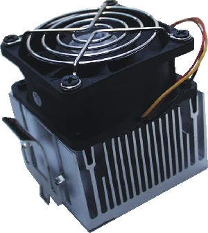

Újabb hűtőbordával ismerkedhetünk meg KKC73 néven:
Az adatlapja szerint "nagyteljesítményű" 6000-es fordulatszámú ventilátorral
látták el. A motorja 3.24 Wattos, 28.4 CFM-es légszállításra képes (köbláb másodpercenként).
Ha figyelembe vesszük, hogy egy FOP32-es ventilátora jóval kisebb fordulatszámon
üzemel (ennek köszönhetően csendesebb) és annak a légszállítása 32CFM, akkor
ez a ventilátor nem valami nagy szám. De ráccsal látták el a balesetek elkerülése
végett, persze így a kábelek is nagyobb biztonságban vannak. De nem is a kábeleket
kell félteni, hanem a lapátot, mert ha valami keményebb dolog odakerül menetközben
akkor szinte biztos, hogy eltörik a lapát és utána rázkódni kezd a hűtőnk a
kiegyensúlyozatlanság miatt. (Leszedtem a rácsot és a tápdugó (menet közben)
kapásból tőbe letörte az egyik lapátot… hát igen, nem kell nyúlkálni a gépen.)
Külön érdekesség a felfogója. Olyan megoldást találtak ki, hogy nem megy szét
az ember ujja beakasztáskor és csavarhúzót sem igényel (a csavarhúzóval jobb
vigyázni, mert ha lecsúszik akkor egymás után vési fel az SMD alkatrészeket
az alaplapról). Jókora kézzel megfogható füllel rendelkezik, így különösebb
erőlködés nélkül lenyomhatjuk a "beakasztót".
Hűtőteljesítménye átlagos, talán gyengébb mint kellene, egy 1100-as Tunderbird
már instabil volt ezzel alapfrekvencián és alapfeszültségen (57-59fok), de pl.
egy Celeron 800-as processzor 43-46 fokon üzemelt ezzel a hűtővel.
Véleményem szerint hangosabb, mint egy FOP32-es, hűtőteljesítményben nagyjából
ugyanazt nyújtja.
