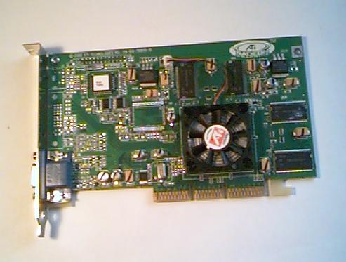

A Radeon kártyák 32 illetve 64M SDR illetve DDR rammal szerelik. Mivel elérhető az elérhető árú kártyák tesztje talán fontosabb, így most az SDR rammal szerelt 32M változatot mutatom be. A dobozból kivéve így néz ki:
A processzort ventilátorral hűti, nem véletlenül, mivel jelentős hő fejlődik.
Szomorúan állapítottam meg, hogy a hűtőborda ragasztással került rögzítésre.
Elvileg nem probléma levenni ezt a hűtőbordát, de visszarögzíteni annál inkább.
Találtam egy elég jó eljárást, ahol bemutatják miként érdemes leszedni a hűtőbordát.

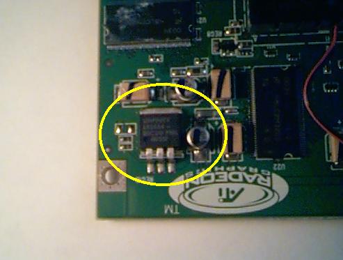

Eléggé melegszenek mind a ramok mind a processzor. Valószínű ezért helyeztek a panelre két stabilizátort is. Ez sem áll a helyzete magaslatán, mert a 2Volt helyett csak 1.93 Voltot ad ki, ez a tuningnál lehet fontos. A következő képen az egyik ilyen stabilizátor látható.
Ez állítja elő a processzor számára a tápfeszültséget. Kár, hogy szoftveresen nem állítható a feszültsége, mert a feszültség emelés itt is olyan fontosságú, mint az Intel vagy AMD processzoroknál a feszültségemelés (overclock esetén). De már említettem a hardveres feszültségemelés megoldható. Kb. annyira kockázatos, mint a KT7-es alaplapoknál az extra ellenállás beforrasztása.

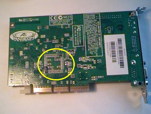

A panel hátulján rengeteg szűrőkondenzátor található, főleg a processzor mögött (nem véletlenül):
A bekarikázott helyen nagyon meleg a panel. Mindenféle tuning nélkül terheletlen esetben:
Ez két szempontból is hátrányos:
1. A szűrőkondenzátorok kevésbe hatékonyan működnek a melegedés hatására (tuning esetén instabilitás léphet fel).
2. A melegedés a processzor tuningolhatóságát rontja. (A tuning meg a processzort melegíti L

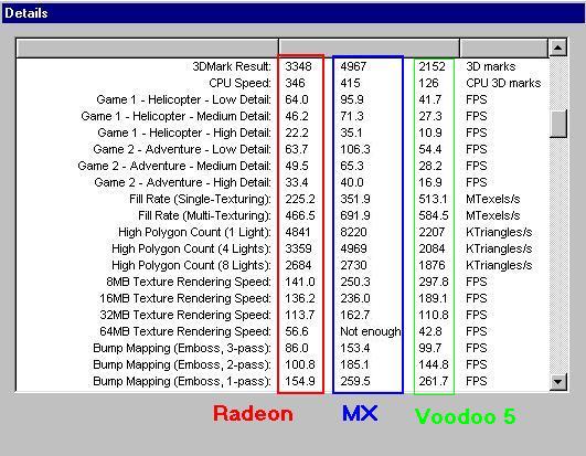

A kártya tesztjét a 3DMark2000-es tesztprogrammal kezdtem, de mint később kiderült ez egyáltalán nem tükrözi a kártyában rejlő erőt. Mindezt azért írom le, mivel 3348 pont elég siralmasnak hat. Sokan úgy vannak vele, hogy a teszt program egyáltalán nem számít csupán az a fontos, hogy az adott alkalmazás megfelelő sebességgel működjön. Ezt teljesen jogos! Itt valamit furcsán alakult (1024x768, 16bit):
Ezen a képen összemásoltam a Radeon (pirossal) és a geforce2 MX (kékkel) eredményeit. Aki csak tesztprogrammal nézné meg a Radeon tudását, az nyílván leszólná a tudását. Egyetlen egy ponton sem mutat jobb eredményt mint egy MX-es kártya. A 64M rederelést is csak azért tudta megcsinálni a Radeon, mert alapértelmezésben 64M csap hozzá a memóriájához, míg az MX csak 31M-t.
Ez első, amit nem értek, hogy CPU Speed miért mért kevesebbet az egyik esetben, mint a másikban, hiszen a tesztgép azonos volt, és a processzor is egyformán 950MHz-re volt tuningolva (celeron 2 600/1.7V). Először arra gondoltam, hogy a driverrel van a probléma. Alaposan utánajártam, de jobb eredmény alig született (néha kicsit több pontot kapott, néha meg kevesebbet). A 3DMark2000 furcsa pontozásának esett "áldozatul" nálam a Voodoo5500-as kártya is. Ennek az eredményeit zölddel karikáztam be az előző kártyán. (Csak az összehasonlítás miatt.)
Lehet, hogy a CPU speed a videokártya processzorára is vonatkozik... De ezt nem tartom valószínűnek, mert már sok kártyát teszteltem és a CPU pontszám 415 körül szokott alakulni. Így most a részletes 3DMark2000-es tesztnek nem érdemes nekiállni, mivel sokakban az maradna meg, hogy a Radeon egy gyenge kártya. Mindjárt jön a QuakeIII teszt és akkor kiderül, hogy ez pont fordítva van.

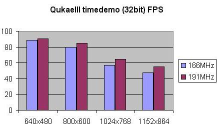

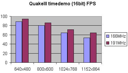

Nekem tetszik a PowerStrip új változata. Ezért a letöltésekhez feltettem a tuningnetre (3.0beta). 191MHz-ig volt stabil a videokártya, ha a memóriáknak e felett kellett üzemelnie, akkor "szemetelni" kezdte a képet (utána fagyott). A processzor viszont nagyon jól tuningolhatónak tűnik. 240MHz-re is beállíthatjuk az órajelét. De csak addig marad stabil a videokártya, míg komoly feladatot nem kap. Pl. Quake timedemokat futtatva kb. 1 perc múlva megáll a kártya. Ekkor iszonyúan felmelegszik a processzor (forró). Tehát a tuningot a gyári hűtés gyengesége nagyon lerontja. Lehetne rá nagyobb hűtőbordát tenni, vagy vízhűtőblokkot (most majdnem egy tucattal van raktáron, részletek a tuningneten), de a felrögzítés kissé nehézkes lenne, de megoldható.
A kártya lelki világának tanulmányozása után jöjjön a kőkemény megmérettetés a QuakeIII timedemo. Ha ez, pl. 10-szer lefut egy gépen egymás után hiba nélkül, akkor a rendszer stabilnak mondható.
Már a bevezetőben is említettem, hogy ezt a Geforce2 MX konkurensének tekinthető, így az összehasonlítást is elkészítettem. De először nézzük a 32 illetve 16 bites, íme az utóbbi:
A grafikon tanulmányozva látszik, hogy nem is olyan rossz ez a kártya. Érdekes módon 32 biten alig produkál gyengébb eredményt mint 16 biten (nagyobb különbségek szoktak lenni):
A konkurens nVidia termékhez képest nagy előnye ennek a videokártyának, hogy 32 bites színmélység esetén alig nyújt kisebb teljesítményt, mint a 16 bites esetben. Itt sem lehetett léghűtéssel iszonyú tuningot véghezvinni, de az azért látható, hogy az ilyen kis mértékű overclocknak is nagyjából 10%-os teljesítménynövelő hatása van. Egyszer jó lenne kipróbálni, hogy ha a 240MHz-es core frekvencián nem melegedne el, akkor mire lenne képes. (Sajnos a tesztkártyát nem szedhetem szét.)

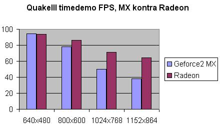

És most jön valami igazán meglepő eredmény. A Radeon kártya lekörözi QuakeIII timedemoban a Geforce2 MX-es kártyát. A tuning nélküli eredményt mutatom. Ekkor mindkét kártya memóriája 166MHz-el járt, a Radeon processzora 166MHz-en, de a Geforce2 MX 175MHz-es gyári értéken. Először a 16bites összehasonlítás:

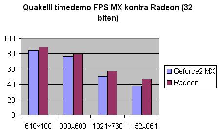

Egyedül 640x480-as felbontásban volt 0.6FPS-el gyorsabb az MX, az összes többi felbontásban erősebben bizonyult a Radeon. Ezért mondtam az elején, hogy ha valaki 3DMark2000-nél 3300 pont körüli számot lát, akkor még egyáltalán nem biztos, hogy lassú a kártya. Eddig egy G450-es Matrox kártyának volt a legszebb képe amit láttam, de így szemre ezt a képminőséget a Radeon is eléri. Egy 3D-s kép mozgatásánál olyan a képe, mintha tárgyat fémlemezből kalapálták volna ki. Vagyis jobban látszanak a "göröngyök" és társaik. Mondhatná valaki, biztosan azért mert nincsen elmosva a kép. De nehéz leírni, egy kép minőségét, inkább látni kell. A szubjektív vélemény után íme a 32 bites QuakeIII timedemo összehasonlítás:
Itt egyértelmű győzelmet aratott a Radeon. Ezek után kíváncsi lennék a DDR-es Radeon és a Gerorce2 GTS összehasonlítására, talán nemsokára erre is alkalom nyílik. De látva, hogy általában a DDR mennyit dob a kártya teljesítményen azt jósolnám, hogy a Radeon maradna alul, mivel a GTS egy iszonyúan gyors videokártya (DDR).

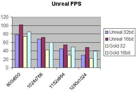

Megint kedvében szeretnék járni az Unreal kedvelőinek ezért itt is megnéztem, miként alakulnak a sebességek. Az Unreal Tournement Gold kiadásával (szerintem jobb mint az elődje) is elkészítettem a grafikont. Ez utóbbinak kifinomultabb a "sebesség kijelző" rendszere, de valamivel erőforrásigényesebb.
Ennek a kielemzése már nem olyan egyszerű. A sárga és a világoskék oszlopok tartoznak a Gold kiadáshoz, ezért említettem előbb, hogy ez erőforrásigényesebb. Minden FPS eredmény átlageredmény 4-5 perc lövöldözés után. 1280x1024-es felbontásnál nem volt valami nagy öröm játszani, mert erősen képregényesedett a kép forduláskor és rakétaindításkor.
