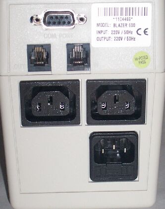

A soros port alatt találjuk a telefon aljatokat. Ha telefonos
kapcsolattal Internetezünk, akkor érdemes a telefon kábelt ezek keresztül vezetni,
mert a telefon kábelen keresztül is eljuthatnak hozzánk zavaró feszültségcsúcsok.
Természetesen a védelemnek itt is vannak korlátai, de sok esetben megvédik a
modemet a túl magas feszültségtől (a modem erre érzékeny).

Soros porti kábelt nem mellékelnek az UPS-hez és szoftvert sem.
Viszont a következő feliratot találjuk a dobozon:
Nos a szükséges szoftvert innen lehet letölteni: http://www.ups-software-download.com/UPSCom.htm.

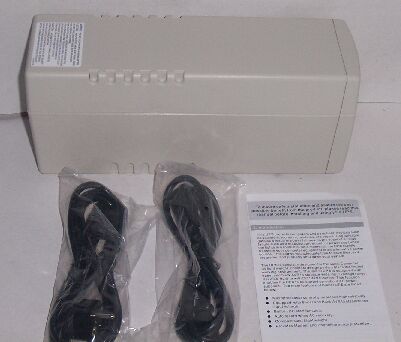

Elölről így néz ki (kicsit szögből fényképezve):
El előlapon található hatalmas gombbal akkor is bekapcsolhatjuk
a készüléket, ha nincs a 230 Voltos hálózathoz csatlakoztatva. Így az úgynevezett
hidegindításra is alkalmas. Az előlapon egy zöld LED-et találunk, normál viszonyok
mellett ennek világítania kell.
Áramkimaradás esetén szaggatott füttyszóval jelzi a "problémát",
az akkumulátorok végső lemerülése előtt folytonos fütyülést hallunk. Annak érdekében,
hogy az akkumulátorok ne károsodjanak a mély kisütés itt sem megengedett, még
ez előtt kikapcsol az UPS.
