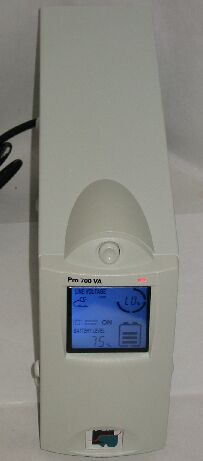

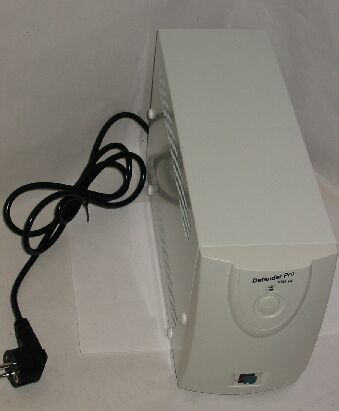

A bal oldalon látható LCD kijelzős csoda a Budget Pro 700-as,
míg a jobb oldalon a testesebb Deffender Pro 1000-es látható.

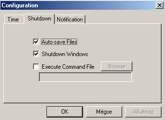

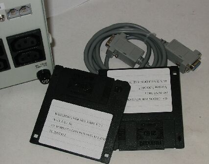

Mindkettőhöz felügyeleti szoftvert és kábeleket is mellékelnek:
Ez a szoftver nyílván akkor tesz nagy szolgálatot, amikor nem
vagyunk gépközelben és nem értesülünk az áramkimaradásról. Ugyanis az el nem
mentett fájlokat nem árt elmenteni...
De ezek kívül még e-mail küldésére (áramszünet esetén) is alkalmas
a program, ellenőrizhetjük az akkumulátorok állapotát stb. A teszt során kiderült,
hogy ha Dos-os alkalmazás is fut a mentés során, akkor ezzel a feladattal nyílván
nem birkózik meg a program, aminek az lesz az eredménye, hogy a Windows-os fájlokat
elmenti (felügyeleti szoftver: Windows 3.1, 95, 98, 2000 és NT alatt működik,
valamint Novell-nél), de a "Dos úgy megfogja", hogy nem képes lekapcsolni az
operációs rendszeren keresztül a gépet.

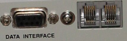

megoldani, hanem a telefonvonal túlfeszültség mentesítésére is alkalmas. Az
ehhez szükséges aljzat és egy soros port látható az előző képen.

Ebből a 700 VA-s gyonyörű LCD kijelzővel rendelkező példány látható
az első képen. Olyan nagy az LCD megvilágító fényereje, egy sötöt szobában kellemes
hangulatfényt varázsol.
A kijelzőn a hálózat minsősítése (megfelelő/nem megfelelő) stb
olvasható. Nyílván ezek közül az akkumulátor töltöttsége a mérvadó. A kijelzőn
állandóan 100% látható, ha megfelelő a hálőzati feszültség. A 100% után általában
egyből az 50% volt, nem folytonosan csokkant, hanem 25% lett végül 5%-nál lekapcsolt.
9.5 percet mértem egy AMD XP 1900+-os CPU-vel szerelt gépppel (nem volt telepakolva)
és egy Belinea 106030-es maximum 110 Wattot fogyasztó 19 colos monitor csüngött
rajta. Ez összesen kb. 350 Wattos fogyasztást jelenthetett (CPU 100% terhelésen).
