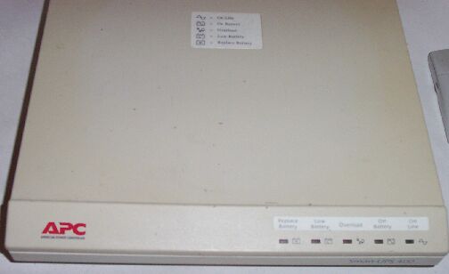

Ez egy APC (American Power Conversion) Smart UPS. Szép, nagy darab, a méretek érzékeltetése végett a kép szélén egy egér fele is látszik. 400VA-es, de ez korántsem jelenti azt, hogy 400 Wattra képes, hanem csak 250 Wattra (a hátulján található matrica szerint). Ez nagyon profi szünetmentes áramforrás, műszerrel vizsgálva sokkal szebb szinuszos feszültséget szolgáltat, mint amire az áramszolgáltató képes.
Szinte mindent tud, amit csak egy UPS-től elvárhatunk. Táblázatosan a funkciók:
Funkciók és jelzések
Megjegyzés
On Line
Van hálózati feszültség, az UPS üzemkész
On Battery
Kimaradt a hálózati feszültség, az energiát az akkumulátorokról kapjuk.
Overload
Túlterhelődött a szünetmentes tápegység
Low Battery
Az akkumulátorok 3 percen belül lemerülnek
Replace Battery
Az akkuk elöregedtek, cserére szorulnak.
PC kommunikáció
Jelzés a számítógép részére az áramkimaradásról.

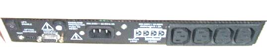

Ha már a hangoknál tartunk, akkor áramkimaradás esetén szaggatott hangjelzést ad kb. félpercenként. A hangjelzés időtartamát hátul DIP kapcsolók segítségével állíthatjuk:
A bal alsó sarokban egy teszt gombot találunk, ezt megnyomva kb. 10 másodpercre átkapcsol akkumulátoros üzemmódra, így ellenőrizhetjük a rendszer működőképességét. Felette egy főkapcsolót találunk, ha azt kikapcsoljuk, akkor a kimenetén akkor sem mérhetünk feszültséget, ha van 230 Voltos hálózat.
A teszt gomb mellett egy soros portot találunk. Így az UPS-t a PC-hez csatlakoztathatjuk. Ennek segítségével némi diagnosztikát is megvalósíthatunk, áramkimaradás esetén képet kapunk arról, hogy az akkumulátorok várhatóan még meddig bírják stb.

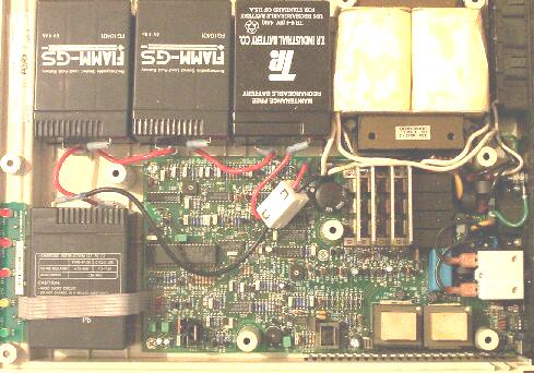

Négy kimenete van az áramforrásnak, egy Master a többi Slave. De ez csak "mese" a gyártó részéről, mert a burkolatot levéve kiderül, hogy mind a négy csatlakozó párhuzamosan van kötve, így bármelyikhez csatlakozhatunk. A buroklat levétele csak az akkumulátorok cseréjénél szükséges. (Nagyon figyeljünk oda az akkuk cseréje során, hibába választjuk le a hálózatról az eszközt, szerencsétlen esetben áramütés érhet. Ezért mielőtt kihúzzuk a konnektorból, előtte kapcsoljuk ki, különben átáll akkumulátoros üzemre és hálózati feszültség ugyanúgy jelen lesz!)
Négy 6 Voltos 4Ah-s akkumulátor lapul a lapos házban. Ezeket sorbakötötték, így ténylegesen 24 Voltból állítják elő ennél a tápegységnél a hálózati feszültséget.
Nézzük meg ez mit jelent:
Ha pl. egy PC 300 Wattot fogyaszt monitorral együtt, akkor az UPS hatásfokát 90%-nak feltételezve (reális érték) 24 Volton kb. 34 Ampert vesz fel az elektronika az akkumulátorokból. Ez nagyjából azt jelenti, hogy a legjobb esetben is csak 7 percig üzemelhet a számítógép. Ennyi általában bőven elég, hogy a szükséges mentéseket stb. elvégezzük. De ez egyes esetekben nagyon pesszimista becslés, mert amikor egy kisebb Celeron processzorral szerelt géppel és 17 colos monitorral próbáltam mindezt, akkor 19 perc után kapcsolt le teljesen a gép!
Ezek viszonylag tűrhető áru akkumulátorok, a méretek illetve a kapacitás ellenére is csak olyan számokban kell gondolkoznunk, mint pl. az AA méretű "ceruza" elemeknél megszokhattuk. 1500-1700Ft körül van jelenleg egy ilyen akku (2001-10-14). Ezeket mindenféleképpen egyszerre kell cserélni, mivel sorosan kötötték őket, és ha csak egy legyengül, akkor az határozza meg a rendszer kapacitását. Hozzávetőlegesen 3 évente aktuális az akku csere.
A négy akkunak és a trafónak köszönhetően súlyos darabbal van dolgunk, kb. 10kg.
