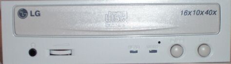

A CD írás technológiája már-már odáig fajult, hogy a 16x-os írási
sebesség már teljesen standard dolognak számít, ráadásul a PC házban található
eszközökhöz viszonyítva közepes árúnak mondhatjuk a 16x-os írókat. Most ez LG
8160B jelű 16/10/40-es optikai meghajtójával ismerkedhetünk meg.

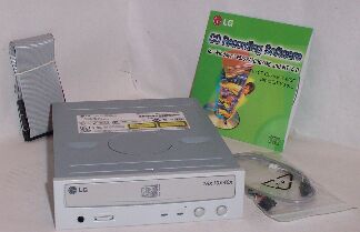

Ezt dobozos és "zacskós" kivitelben is forgalmazzák. Minden esetben
jár hozzá egy IDE kábel, két CD író programot tartalmazó CD (Easy CD Creator,
Direct CD), audio kábel és négy rögzítő csavar. A dobozos változatnál egy 10x-esen
újraírható CD-t is és egy rövidútmutatót is mellékelnek. A fennti képen a zacskós
változat látható.

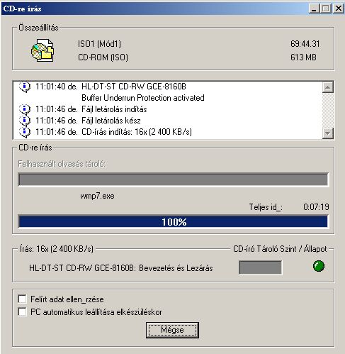

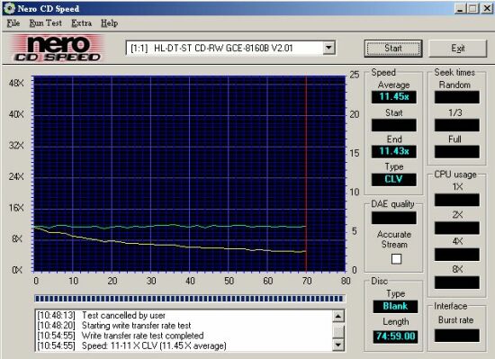

De vajon milyen feltételek mellett lehetséges a 16x-os írás? Az
kézenfekvő, hogy legalább 16x-osan írható lemezre lesz szükségünk, de még mielőtt
továbbmennénk nézzük meg a Nero CD/DVD író program sebesség mérési eredményét:
Nos ez korántsem 16x-os írásról tanúskodik, vajon ennek mi lehet
az oka? Azt feltételezhetjük, hogy az író tényleg képes a 16x-os sebességre,
így azt is gondolhatnánk, hogy biztosan a teszt program rakoncátlankodott, nosza
nézzük meg egy 16x-osan írható TDK CD írását:
Kezd érdekes lenni, hiszen a 613M felírása ennél sokkal rövidebb
idő alatt megoldható, ha tényleg 16x-osan ír a meghajtó. Az most senkit ne zavarjon,
hogy a teszt gépen lévő Windows Me operációs rendszer az "ő" betűt "nem szereti",
mert ez csak beállítás kérdése. A Nero kerek perec kiírta, hogy 16x-os írással
esett neki a problémának, de a valóság az előbb bemutatott teszt eredményt támasztja
alá.
Pedig CLV módban dolgozott és nem P-CAV módban. Utóbbinál a sebesség
a lemez külső széle fele haladva növekszik, míg CLV esetén nagyjából konstans
a sebesség.

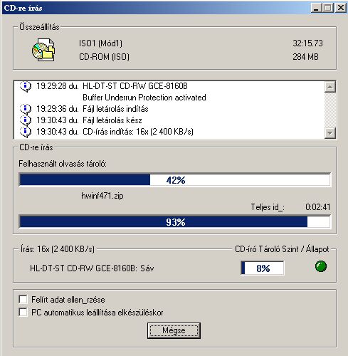

Nos viszonylag kézenfekvő a megoldás, vagyis egyáltalán nem mindegy,
hogy milyen gépbe szereljük be! Először egy 440-es BX chipsettel rendelkező
BE6II-es alaplaplap + Celeron 1100 koordinálta a műveletet. Számomra az derült
ki, hogy ezzel a felépítéssel nem számíthatok nagyobb sebességre (az gyakorlatilag
semmit nem számít, hogy a 40 vagy 80 eres kábelt használunk). Persze ha jobban
belegondolunk, akkor ez várható volt, hiszen egy ilyen gép egy viszonylag gyors
7200RPM-es 40G-s Maxtor winchesterrel kb. 6MByte/s-os sebességgel másol pl.
winchesterről winchesterre.
Így valószínűleg az elégtelen adatátviteli sebességnek köszönhető,
a lassúság. Érdemes megnézi a fennti képen, hogy a tároló néha 8%-os szintre
is leesett, ami már vészesen kevés. A "Buffer Underrun Procection" (tároló kiürülése
elleni védelem) nagyon hatékonyan működik. Ha ez nem így lenne, akkor "hosszas"
adatátviteli elégtelenség esetén az írás megszakad és így a CD-t jobb kézzel
bal váll felett elhajíthatjuk (ha nem újraírható).

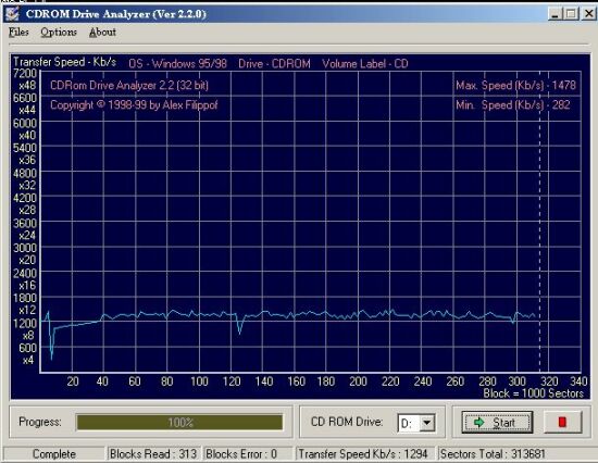

A maximális sebesség kihasználásához egy Abit KG7-es alaplap +
AMD XP 1900+-os CPU tesztgépbe került az író. Ekkor már nagyjából helyreálltak
az írási idők, ám a 16x-osan megírt CD-k minősége nem lett valami fényes! Nézzük

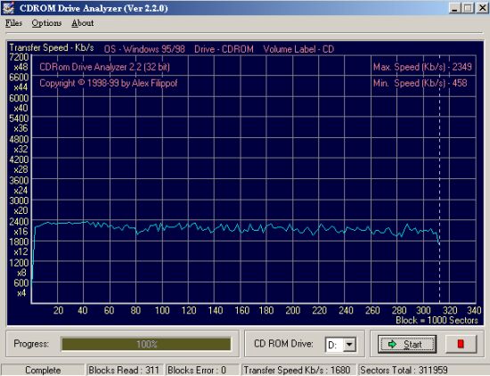

a visszaolvasás eredményét:
Próbáltam többfajta CD-vel, de ezt a "recés" görbét kaptam mindaddig,
míg 8x-os írási sebességre vissza nem vettem az írót. Természetesen a fennti
képen látható egyenetlenség még elfogadható, de egy olyan hiba (árok), mint
amit a görbe elején látunk egy gyengébb olvasót ledöbbenthet és így elképzelhető,
hogy az adott rész olvashatatlanná válik az adott meghajtó számára.
Valószínűleg nagyon profi CD-vel jobb minőségre számíthatunk
(nyílván ezeknek nem 200Ft darabja...). Otthoni használatkor nyílván nem tucat
számra készítjük naponta a CD-ket, hanem sokkal ritkábban. Így olcsóbb lemez
esetén nem sokat számít az, hogy pár perccel később készül el a CD, így érdemes
egy kicsit visszavenni a 16x-os sebességből és 8-12x-es sebességgel használni.
Nézzük meg, miként olvas vissza egy 10x-esen újraírt lemezt:
Két szempontból is érdekes az eredmény. Egyrészt látszik, hogy
az alacsonyabb írási sebesség jobb minőséget eredményezett. Erre abból következtetek,
hogy a visszaolvasási sebesség magasabb volt. Másrészt meglehetősen ingatag

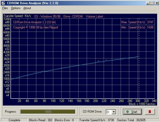

az olvasási sebesség, bár ez sem olyan tragikus. Összehasonlításul egy jól megírt
CD ilyen görbét produkál:
Nem az a fontos, hogy a görbe emelkedik, hanem az, hogy nem olyan
iszonyú "recés". Ezt egy Plextor PX-W 2410TA produkálta ugyanolyan TDK (d-view)
CD-vel, amivel ezt az írót is teszteltem és egy ASUS 50x-es meghajtóval olvastam
vissza. De ehhez hozzá kell tenni azt is, hogy az említett Plextor író kb. 2x
drágább...
