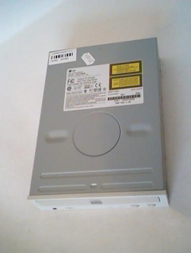

Az LG 8080B 32/8/4-es CD írót nagyon csendes és megbízható működés jellemzi.
Komótosan adja ki és veszi be a lemezeket, és ami nagyon érdekes, hogy írás
után is alig meleg.

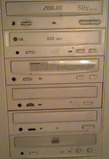

Egy csomó meghajtóval megáldott házban teszteltem az írót:
Ebből az LG író:

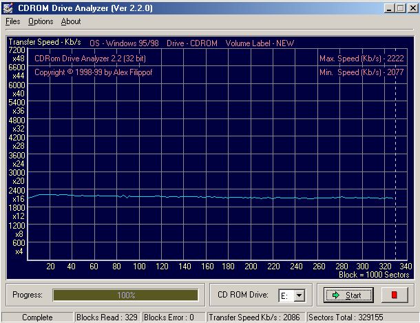

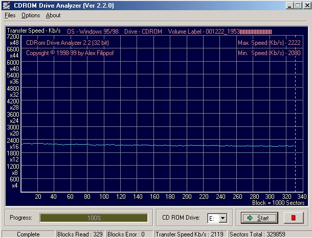

32x-es CD olvasásra képes elvileg, nos nézzük meg, hogy teljesen karcmentes,
jó minőségű CD-t a hely függvényében milyen sebességgel tud olvasni:
Hát úgy tűnik, hogy nagyon jó mechanikával áldották meg, mert ez az ingadozás
igazán elhanyagolható. Azt is észre kell vennünk, hogy visszafogja magát az
olvasó, hiszen ahogy halad a széle fele, úgy nő a kerületi sebesség konstans
fordulatszám mellett. Ez az inkább az egyenletes olvasást preferálja, mert nem
nő a sebessége.

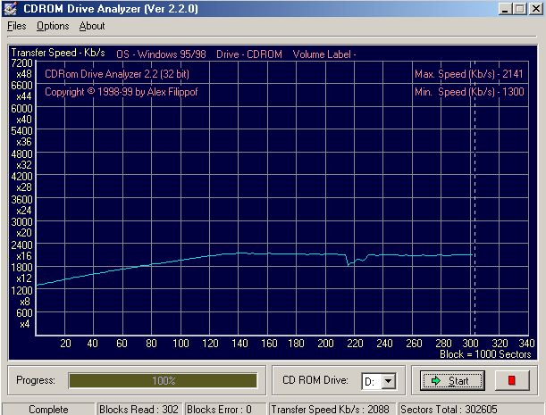

Újraírható CD-kel így birkózik meg:
A két grafikont összevetve már sejthető, hogy valamivel kevesebb mint 16x-os
az olvasója és ha eléri ezt a sebességet, akkor limitál. Látható egy egyenetlenség
is az ábrán ilyen elő szokott fordulni, amikor még ilyem mértékű, azért még
nem kell aggódni.

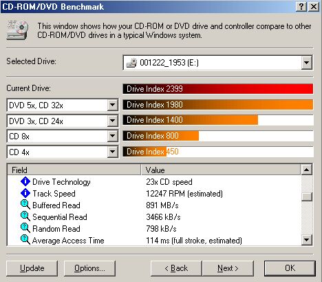

Az olvasó részét a SiSoft Sandra nevű tesztprogram is lemérte, 23x-os átlagos
sebesség adódott, ha a fordulatszámot és az adatátviteli sebességeket nézzük,
akkor az jónak mondható, az elérési idő is kedvező, csak 11ms-al több mint egy
villámgyors ASUS50x max esetén. És akkor nézzük meg az író egységet:

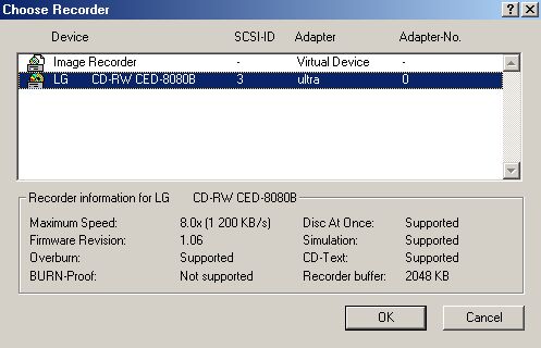

1200kbyte/s-os írási sebesség azt jelenti, hogy elvileg egy 74 perces CD-t
9perc 14 másodperc alatt ír meg, természetesen ezt is teszteltem, a mérés szerint
9 perc 15 másodperc (nem meglepő) szükséges egy CD megírásához. Az az idő, amíg
ténylegesen elkészül egy CD egy picivel több, mert pl. le is kell zárni stb.
Több CD-t is megírtam a teszt kedvéért, rendre ilyen görbék adódtak.

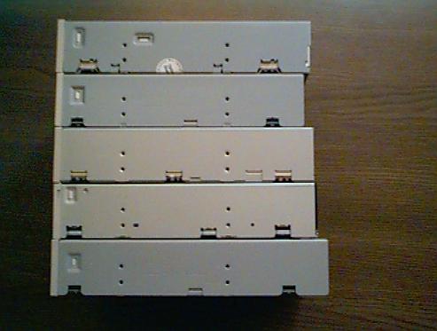

Úgy különösebb dolgot nem lehet tesztelni egy írón, ha jó a mechanika, márpedig
ennél úgy tűnik, hogy rendben van, akkor megnyugodhatunk. Esetleg olyan apróságra
érdemes odafigyelni, hogy milyen hosszú a meghajtó:
Ezek közül alulról a második a NEC író, de hát ez sem igazán jelentős, bár
néha 1cm-en is múlhat, hogy neki ütközik-e az alaplapnak vagy sem? Még annyit,
hogy írás közben általában viszonylag sok hő keletkezik, így célszerű a legfelső
helyre berakni, vagy a felette lévő helyet üresen hagyni. De ez az LG író nem
lesz melegebb, mint olvasás közben, így kevésbé kell ügyelni a szellőzésre.
