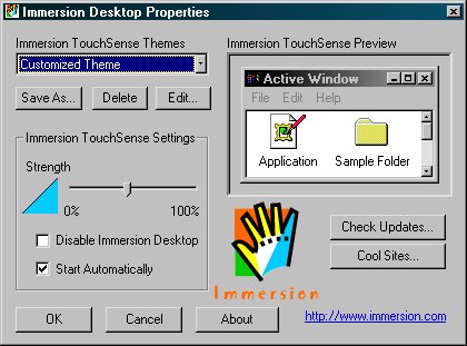

Visszatérve a programra: Elég jól megcsinálták a készítők, vannak benne nagyon jó ötletek, de néhány dolgot hiányolok. Ami nagyon jó, hogy mindenféle mozgás mértékét egyetlen egy csíkkal be lehet állítani, valamint mindegyikét külön-külön is. Egy kis ablakban van a tesztfelület, ahol a beállításainkat rögtön kipróbálhatjuk, nem kell keresgélni oylan területet a Windowsban, ahol letesztelhetnénk, ez pedig sokat segít. A beállításankat elmenthetjük sémákba, illetve alapbeállításokat is kivállaszthatunk. Egy kis érdekesség, ami a készítők humoráról árulkodik: az Immersion Corporation jele egy színes kéz (lsd. az ábrán), amit szép nagy méretben fel is tűntetnek a programon. Ezek ujjaira rámotatva az egér egyre magasabb frekvencián rezeg, és más hangot ad ki. Jól el lehet szórakozni vele, és szerintem nicns oylan ember, aki ne zongorázgatna rajta pár percet, miközben a frissen beszerzett iFeel egerét állítja be.
A rezgéseket három alapfunkcióval (texture, pop, impulse) állíthatjuk be, ezek erősségének szabályozásával jön létre a végső rezgés. Az impulse az valóban rezgés, a pop az valami ütés szerű, a textúre meg a rezgés ismétlése, hossza. De itt nem álltak meg a fejlesztők! Mindhárom csík mellett van egy gomb, amire rányomva előjön egy ablak, ahol finomhangolhatjuk azt a funkciót. Így oylan széles skálán mozog a rezgések tulajdonsága, hogy az ember beleőszül, mire teljesen kisilabizálja, mi micsoda. Szerencsére letölthetők előre beállított rezgéseg az Immersion Coproration oldaláról.
Amit negatívumnak találtam, az az, hogy mi magunk nem menthetünk el rezgéseket, és nem lehet egyszerre több eseményhez ugyan azt a rezgést beállítani. Legalábis nekem nem sikerült. Pedig rengeteg esemény van felsorolva, és van néhány, amihez az ember szívesen rendelné ugyan azt.
